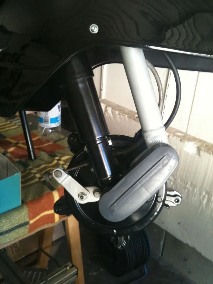

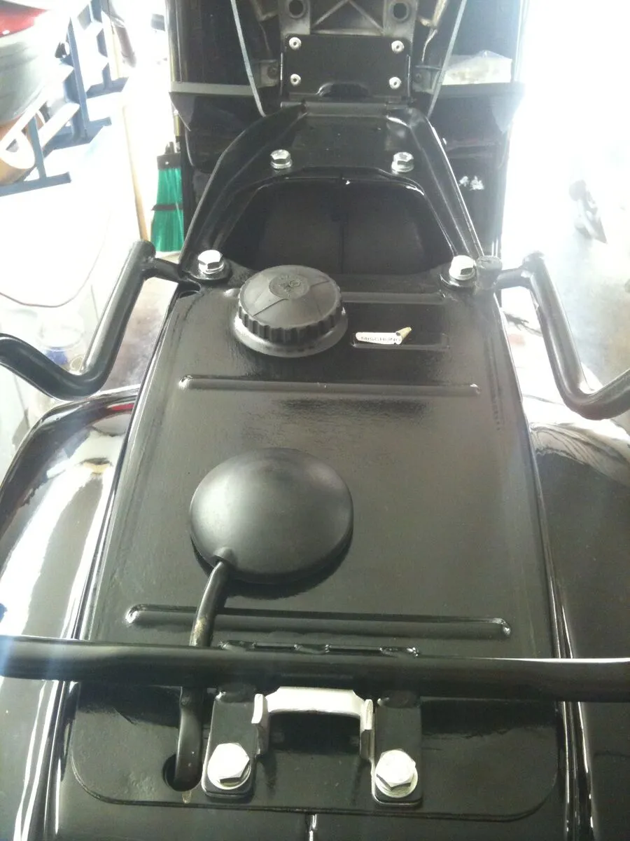

habe gestern mal die Teile angebaut. Was nicht gepasst hat ist z.B. das Schloß für den Gepäckfachdeckel. Hatte diesen hier bestellt. Als Ersatz habe ich mich jetzt dafür entschieden. Meint ihr der passt besser?
Dann hat noch der Spritzschutz hier nicht gepasst. Habe dafür den hier bestellt. Der Spritzschutz war sehr schlecht von der Passform her. Zu schmal und zu kurz. Hoffe der andere passt besser drauf.
Desweiteren haben diese Nabendeckel nicht gepast. Sind zu klein vom durchmesser. Welche könnt ihr mir empfehlen? Wollte einfach schwarze haben, oder soll ich die Originalen schwarz lackieren? -

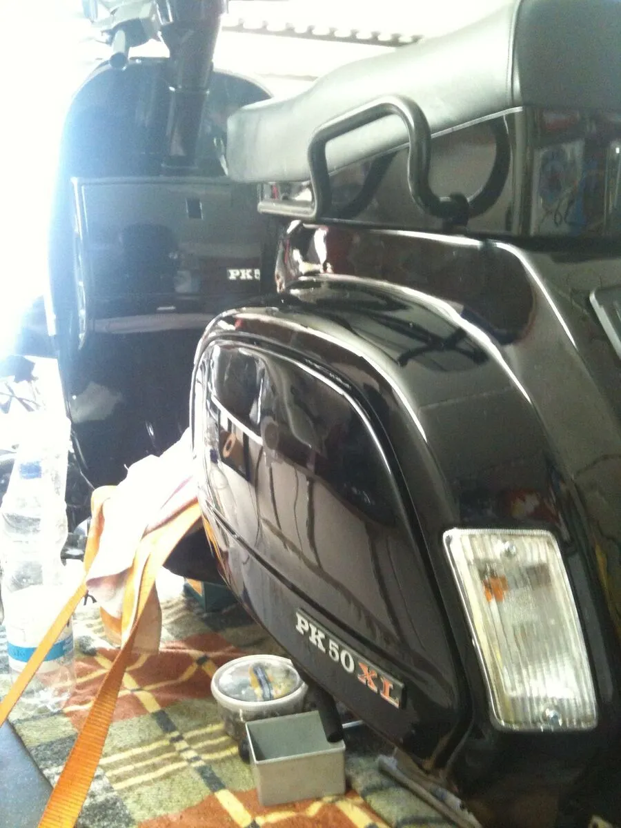

Heute sollte mein Packet von SIP kommen mit den letzten Teilen. Sobald ich die Vespe fertig hab, meld ich mich mit neuen Bildern.

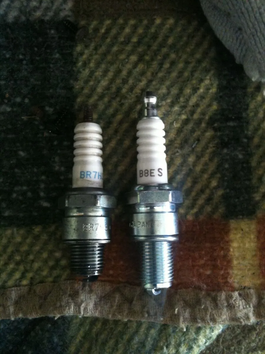

Habe jetzt nun die richtige ZK. Werde sie die nächsten Tage einbauen. Was bringt eigendlich die 8er ZK bei dem 75ger DR? Läuft sie dadurch besser oder hat sie damit mehr Leistung? Die LED-Leiste hab ich provisorisch angeschlossen und funzt!
Nur noch den Deckel vom Rücklicht lackieren lassen und dann kann ich es zusammen bauen. -
