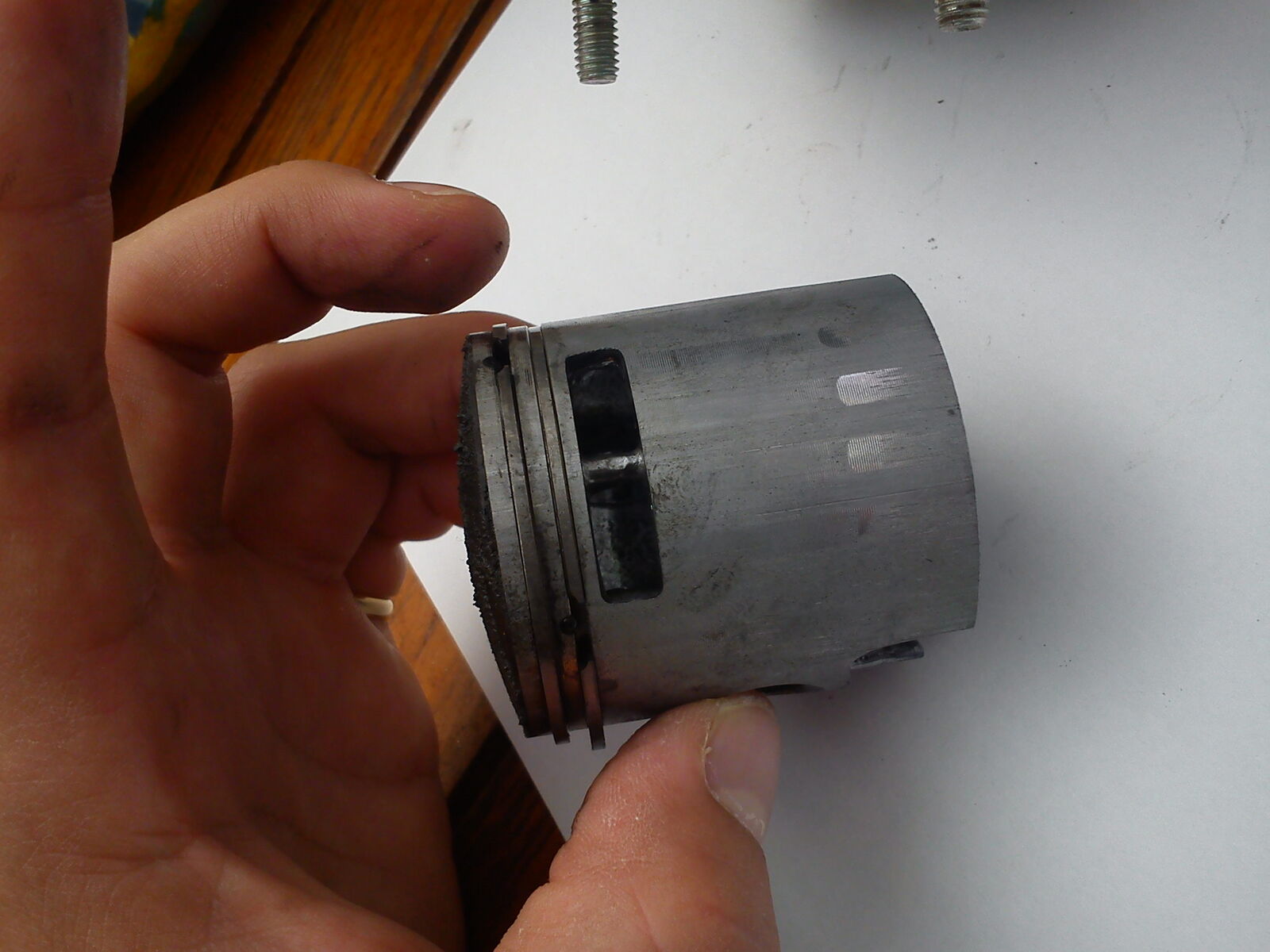

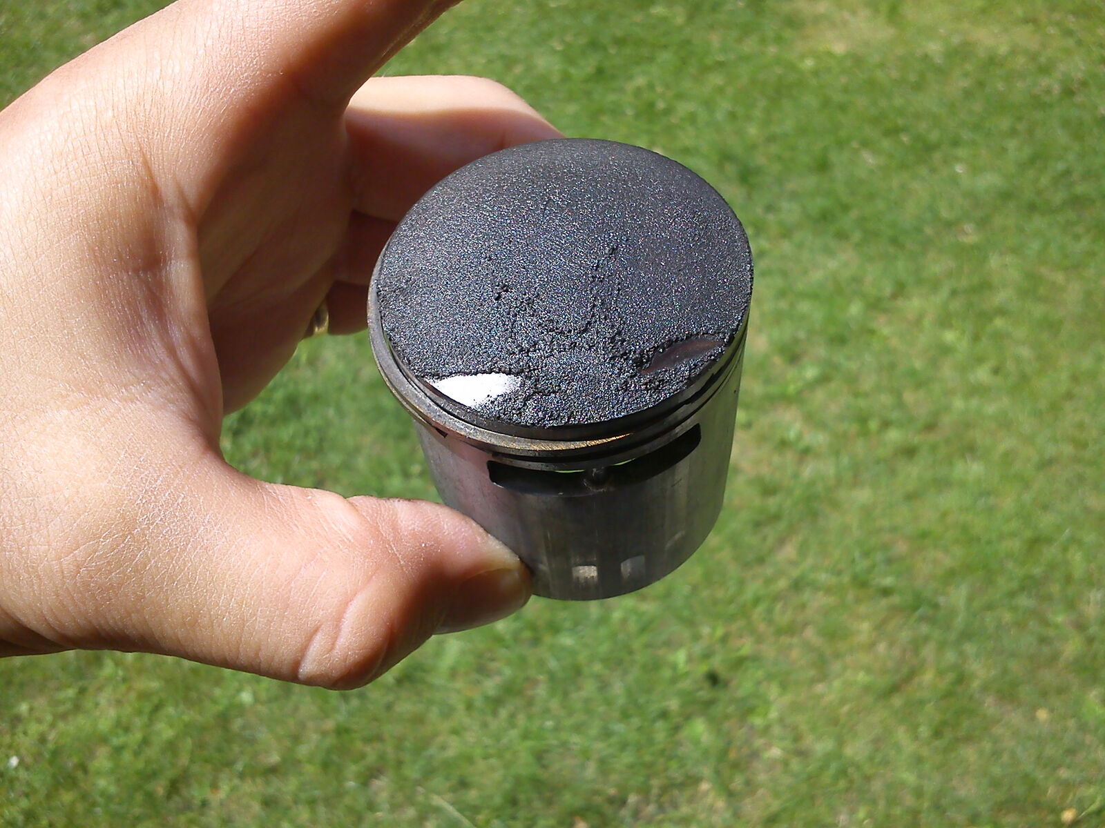

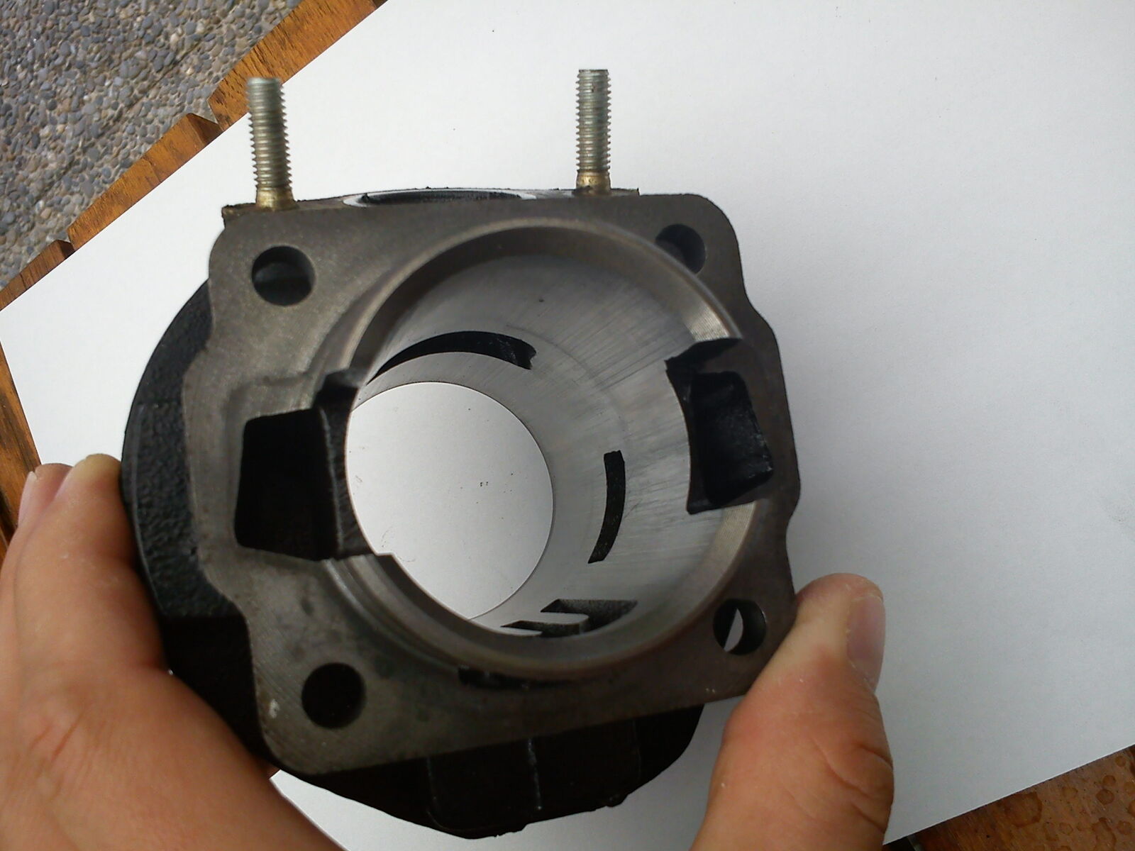

Hallo Vespafreunde,
bräuchte mal einen guten Rat.
Zur Übersicht: Habe eine Vespa V50 1.Serie von 1965. Da die Orginale KW zu viel Spiel hat, beschloss ich den Motor neu aufzubauen.
Was wurde erneuert:
1. Kurbelwelle racing Vespa PK 50 XL, sprich größerer Konus.
2. 16/16 Vergaser mit richtiger Düse.(76) / Ansaugstutzen 16/16er.
3. 75ccm DR Zyl. mit 6 Überstömer
3. PK Polrad mit 1600 gramm
4. Luftfilter Polini
8. 8er Zündkerze
9. Sämtliche lager und Simmeringe wurden erneuert.
Nun, was ist passiert:
Meine Süße ist super gefahren, satt am Gas, Beschleunigung super, Geschwindigkeit gute 75 km/h.
Bin dann von Ulm aus nach Augsburg gefahren (einfach ca. 84 km ......2,5 Stunden Fahrzeit)
einige Km richtig gut Vollgas gefahren. Rückfahrt genauso außer das die Zündkerze nach 90 Km aufghört hat zu arbeiten.
also insgeamt hat der Motor jetzt 400 Km drauf.
Dann hörte ich ein, wie soll ich sagen? Blecheln?! als ob die Metallhutze klappert ?! Auf jedenfall untypisch für ne Vespe.
Hab geprüft ob es am kleinen Seitendeckel liegt oder Zündkabel das vll auf der Hutze klappert. usw.
Auf jedenfall ein Blecheln.
Nun dir mal die Bilder an und sagt mir bitte woran es liegen könnte.
Warum sieht der Kolbenboden so aus als hätten Ventile aufgesetzt? (zur Info: hat ja natürlich keine Ventile
Könnten die Lager zuviel Spiel haben?
Freue mich über Eure Antwort.
Danke ![]()
P.S. Das Zündkerzenbild ist Rehbraun/

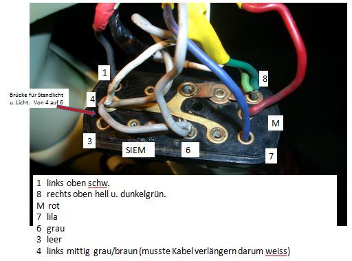

Hi Vespafreunde, ![]()
habe eine V50 1.Serie von 1965, habe einen neuen Kabelbaum verlegt und habe meine süße von 6 auf 12 V umgebaut.
Soweit so gut, aber warum geht meine Schnarre nicht?? Habe mal ein Bild von meinem Schalter mit angehängt.
Muss noch erwähnen dass ich eine 6-V- Schnarre habe, die Leute von Scooter Center meinten es ist kein Problem da man sie ja nur kurz betätigt.
Noch was, aus dem Öffner habe ich einen Schliesser gemacht, sonst würde die Schnarre nach dem Start ständig schnarren.
Motor läuft, Licht an und aus funktioniert auch. Standlicht u. Abblendlicht auch. Nur keine SCHNARRE
Das hellgrüne und dunkelgrüne Kabel ist doch eins davon die Schnarre oder nicht? Und das weiße Kabel ist doch auch für die Schnarre??
An der Schnarre unten selber sind die Kabel auch weiss und dunkelgrün!
Jetzt hab ich mal die Leitung hell u. dunkelgrün oben am Schalter (Pin N.r8) und die Grüne unten an der Schnarre auf durchgang geprüft und funktioniert.
Das selbe mit dem weißen unten an der Schnarre und oben am Schalter (Pin N.r4).
Schließe ich die Kabel am Schalter wieder an ihren Platz (Schnarre nicht gedrückt) und prüfe durchgang in dem ich mit Multimeter an Kabe rrün und weiß unten an Schnarre gehe, piepst es warum? Wenn ich Schnarrenknopf betätige auch??? Warum??
Bitte um EUre HILFE DANKE
