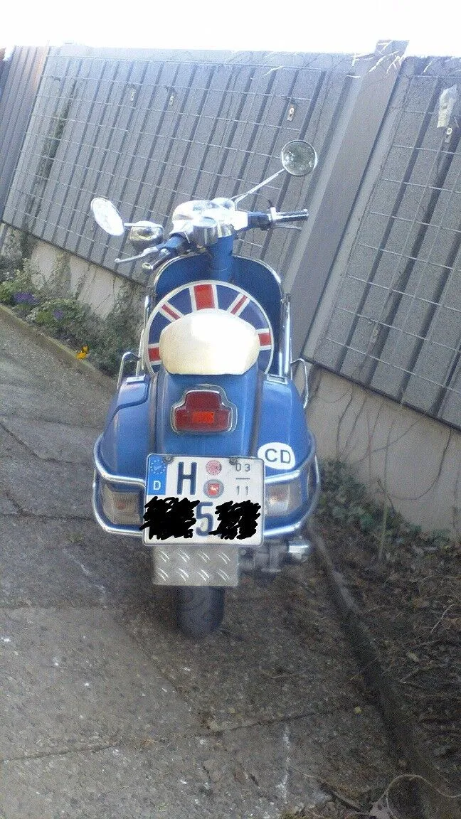

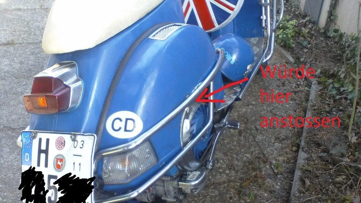

    Îch würde jetzt mal sagen das es nicht am Silentgummi liegt. Dieses steckt ja in derTraverse und verbreitert diese ja nicht. Wenn du die breite Cosa Felge zuerest auf den Ring steckst sollte der Reifen eigentlich(!) einigermassen mittig sitzten. Traverse ausmessen war mir gerade zu fummelig, ohne ausbauen bekomme ich nur ca Werte. Aber wenn du die Traverse um die dicke der Distanzscheibe kürzt sollte das doch passen.
    Ich bin im übrigen mit meinem Sip Kit sehr zufrieden. Klar das gefräste ist schon top verarbeitet, aber da der Ring ja fest mit der Felge verschraubt ist sollte da ja auch nichts wackeln.
    Ausserdem wenn ich 120+ mit ner Vespa fahre ist das Breitreifenkit das was mir mit am wenigsten Sorge bereitet :P
    Habe diese auch verbaut. Die mit Stehbolzen sind ja Qutasch, müssten ja auch gekürzt werden. Ist halt ne Sch...arbeit die Dinger raus und wieder reinzubekommen.
    Breite Seitenbacken - Schick. Muß mal schauen ob ich hier irgendwo nen Spengler oder sowas auftreiben kann.
    Ich mess mal meine Schwinge.
    Ventil sollte wieder in Richtung Ersatzrad zeigen. Ventildeckel für die andere Felge nicht vergessen. Ich fahre nen Zippy 130 mit 2 breiten Hälften, also sollte die breitere Hälfte in Richtung Kulu zeigen. Bei mir sitzt der Reifen ziemlich genau in der Mitte. Allerdings würde der Motor mit dem Lüfterrad gegen die Seitenhaube drücken, wenn ich dort keinen Lüftungseinschnitt hätte!
    An die Anleitung kann ich mich auch noch erinnern war ne Frechheit. Du brauchst, wenn du die Inbusschrauben hast, nichts ausbohren. Allerdings rate ich dir die Dinger mit Schraubensicherrung zu sichern. Ich habe die Dinger nämlich laufend verloren. Alles was ich ein bisschen vergrößern mußte, waren die Löcher in der Felge wo die Inbusschrauben reinkommen.
    Hast du die Distanzscheibe zwischen Schwinge und Rahmen motiert? Auch auf der Ersatzradseite?
