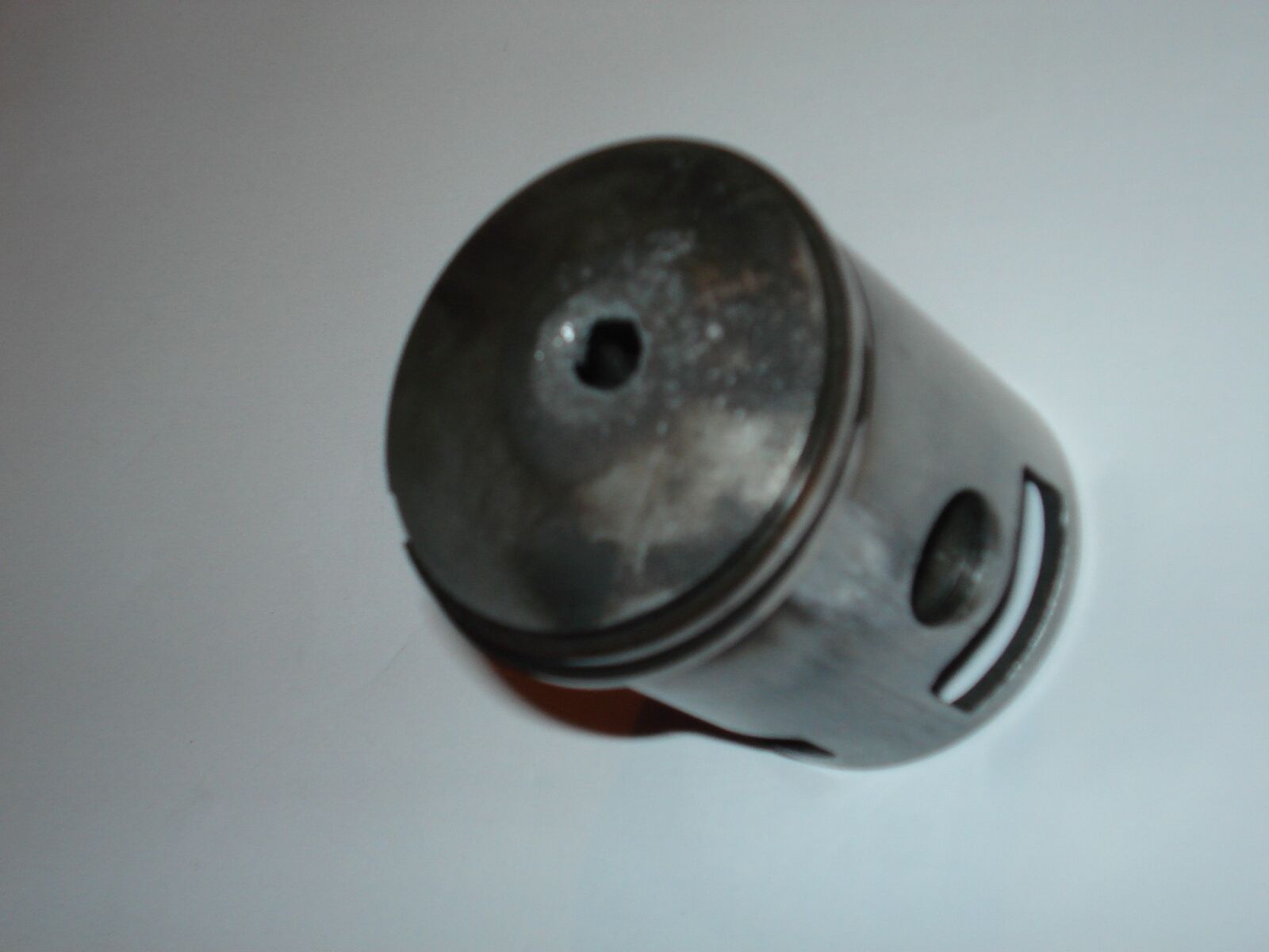

    • April 20, 2011 at 21:11
    Wie geht dass denn??? Der schöne Kolben :whistling:
