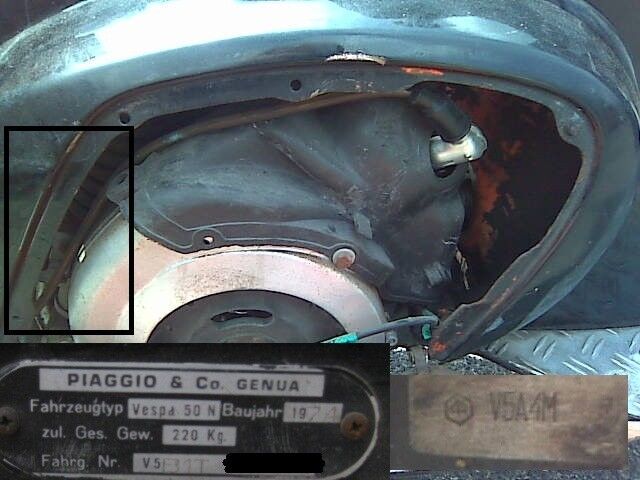

Müsste hier nicht ein v5b1M motor drin sein???
Mir ist leider ein Stück vom Gehäuse abgebrochen und wollte mal fragen, wie man das am besten wieder fest machen kann?
Raupe
So habe nochmal eine Fragen wg. Rahmennummer, Modell und Motorennummer....
DGM ist jetzt klar was das ist, aber warum habe ich keine normale Rahmennummer?
In dem auf dem Markiertenfoto ist nur die DGM nummer und drunter, wo sonst immer die Rahmennummer stehen, würde schlicht der Platz dafür fehlen???
Ist das der richtige/originale Motor für mein Modell? ist ein 3 Gang!
Scooterhelp kennt diesen nicht.
Laut scooterhelp ist das eine 1973 Vespa 50 spezial, auf dem Typenschild steht 74.

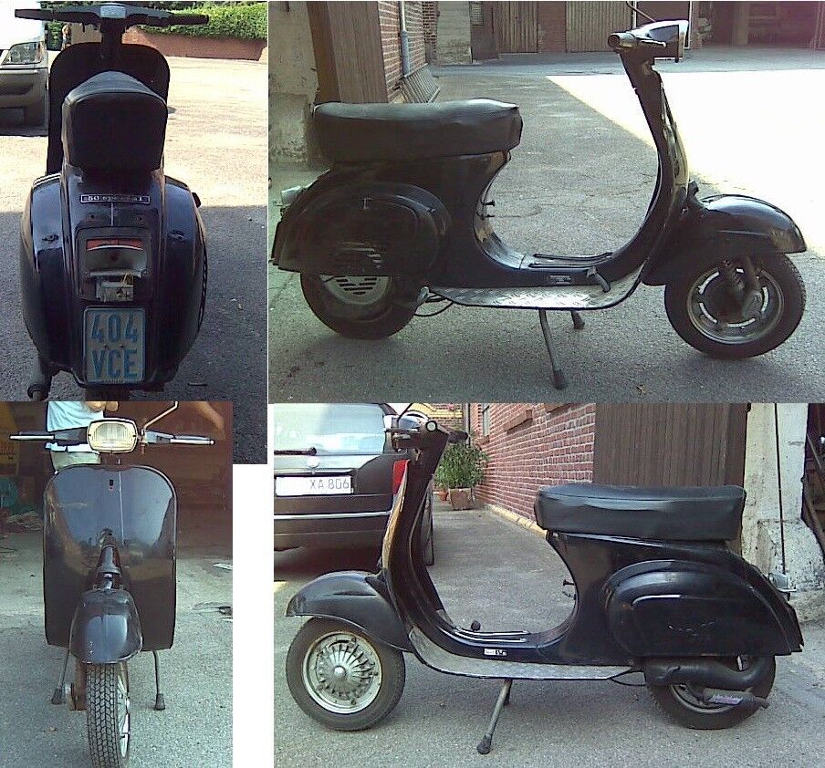

So, habe Sie gekauft. Zustand ok. Beinschild sehr verbogen muss man zurecht biegen. dafür fast kein rost.einmal mit schwar übergelackt, original farbe orange.
Lenker schlägt gegen karosse an, entweder neues lenkrohr oder rahmenmulde verengern, kaskade und rücklicht fehlt und wahrscheinlich ungeöffneter original-motor.
das modell ist eine v50 n spezial ausführung b 3 gang mit trapezlenker 40 km/h....
