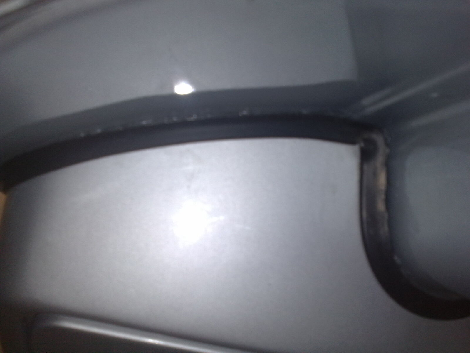

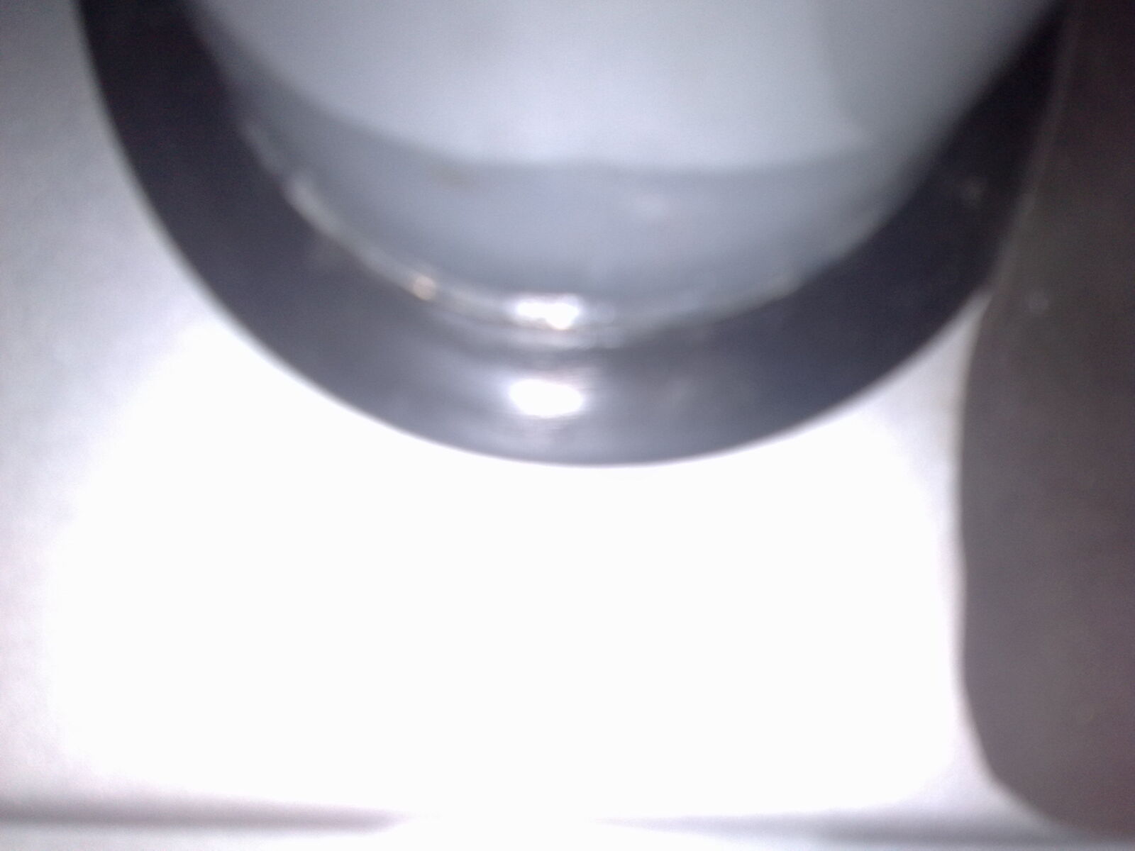

Also schwarzes Silikon hab ich auch nicht genommen, ist durchsichtiges habe zwischen den schwarzen Gummi und Chassis durchsichtiges Silikon gedrückt.
Sieht man leider auf den Bildern nicht sehr gut.

Ist ganz easy, zuerst die Kaskade abschrauben (über 1 Schraube hinterm Piaggio-Logo und 2 Schrauben im Handschuhfach), dann über 2 Schrauben das Handschuhfach so abschrauben, dass es sich leicht zur Seite drücken lässt und dann schmiert ihr zwischen Gummi und Chassis Silikon, legt das Handschuhfach wieder an und entfernt das überflüssige Silikon.
da muss mir noch was einfallen, sonst läuft da Wasser rein.
Haben zu zweit das Fach letztes Wochenende mit Silikon abgedichtet, ist jetzt 100% dicht.
