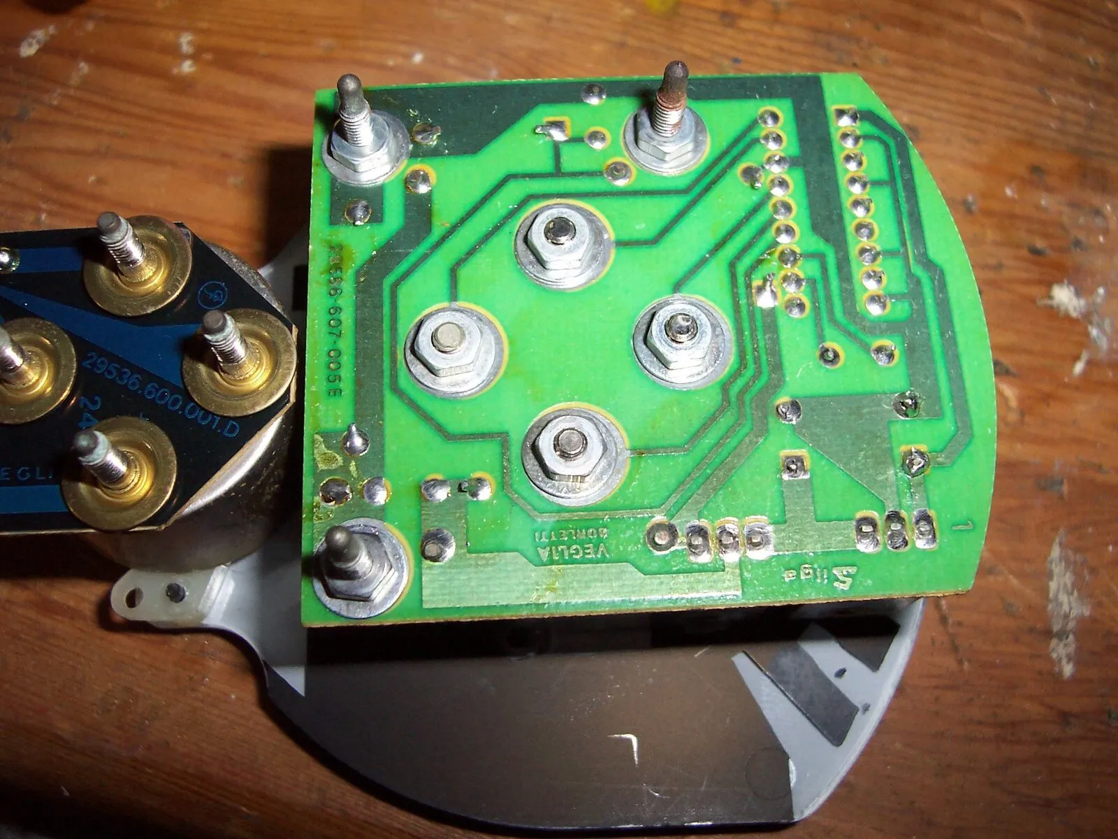

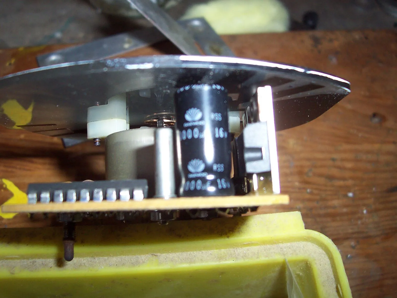

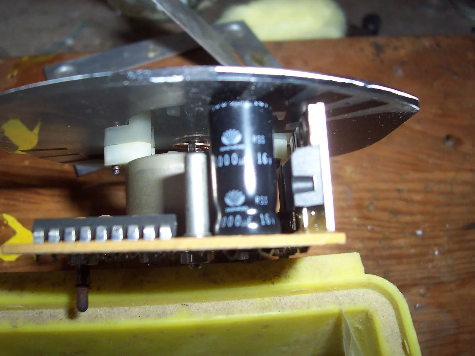

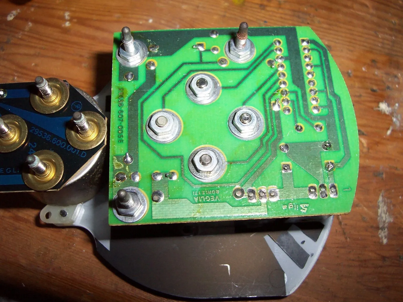

Auf der Platine befinden sich 2 Kondensatoren. Der vordere war lose, Rußspuren am Plastikgehäuse. Ich habe diesen wieder angelötet, darauf hat er kurz funktioniert. Meiner Meinung nach aber zu wenig angezeigt. Ich habe dann etwas Gas gegeben und er stand dann wieder bei Null.
Nach dem Ausbau stellte ich fest, daß jetzt der kleinere Kondensator lose war.
1te Frage: wie kontrolliere ich ob die 2 noch i.O. sind, bzw. was sonst evtl. noch auf der Platine defekt ist?
2te Frage: Warum haben sich die Kondensatoren "ausgelötet"? Nicht das ich nen neuen Drehzahlmesser auch hochjage.
