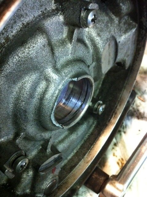

    Danke für die Antowort.
    Das ist mir beim Austreiben des alten Lagers passiert, hatte ich bis jetzt noch bei keinem Motor.
  • PX200: Stück vom Gussgehäuse ausgebrochen
    • simpson1986
    • July 3, 2012 at 20:48
    bin gerade dabei meinen Motor zu überarbeiten, jetzt ist mir ein Stück Guss auf der Lima-Seite aus dem Motorgehäuse gebrochen. Was meint ihr dazu?
    Gruß Simon
