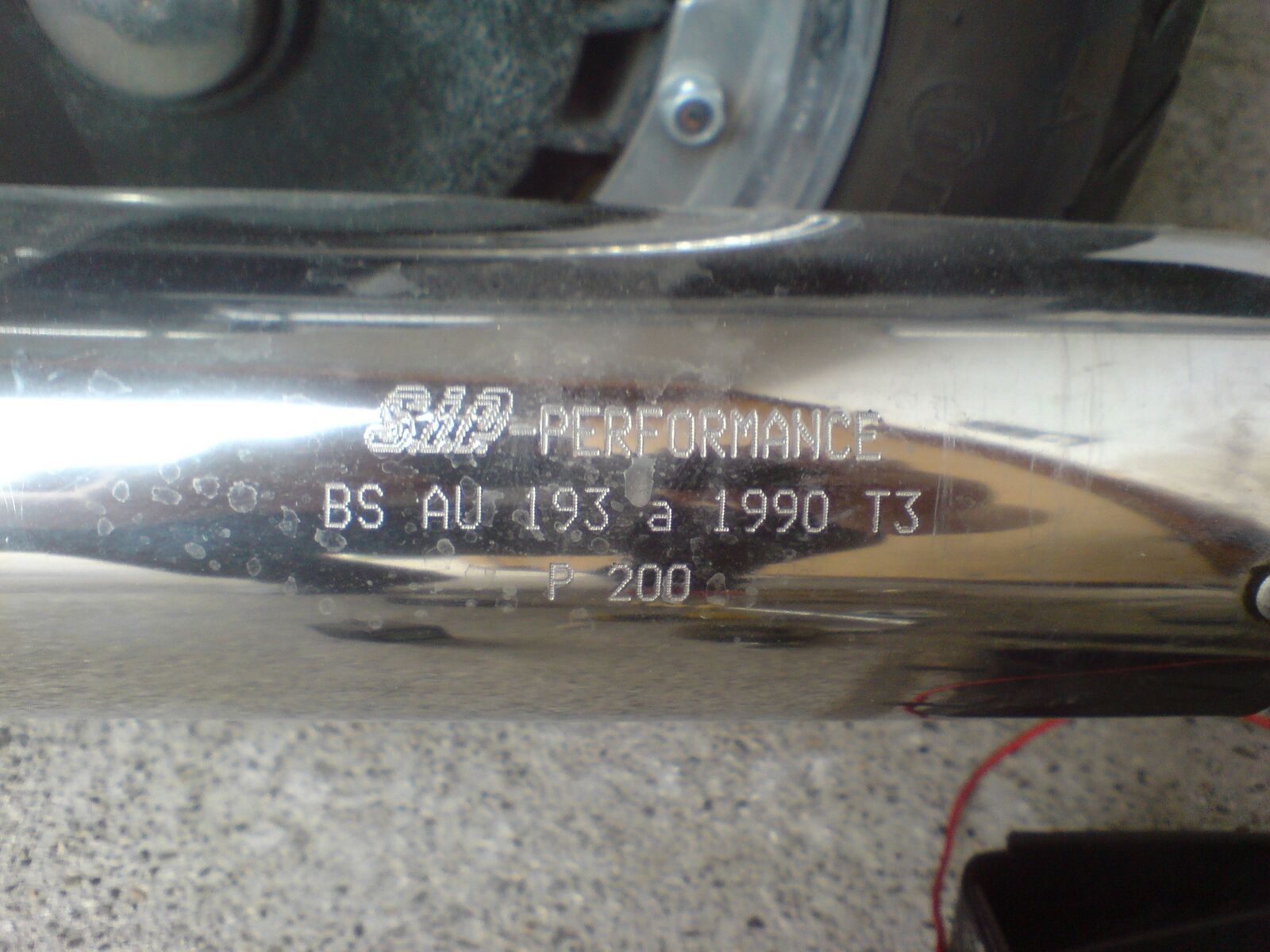

    ich hab ne 200er Bj. 1982 mit nem 211 Malossi und nem SIP-Performance-Auspuff. Wie bekomm ich den eingetragen?
