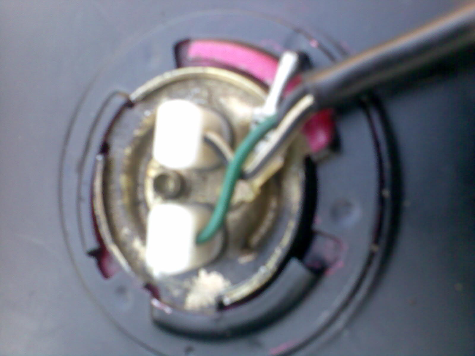

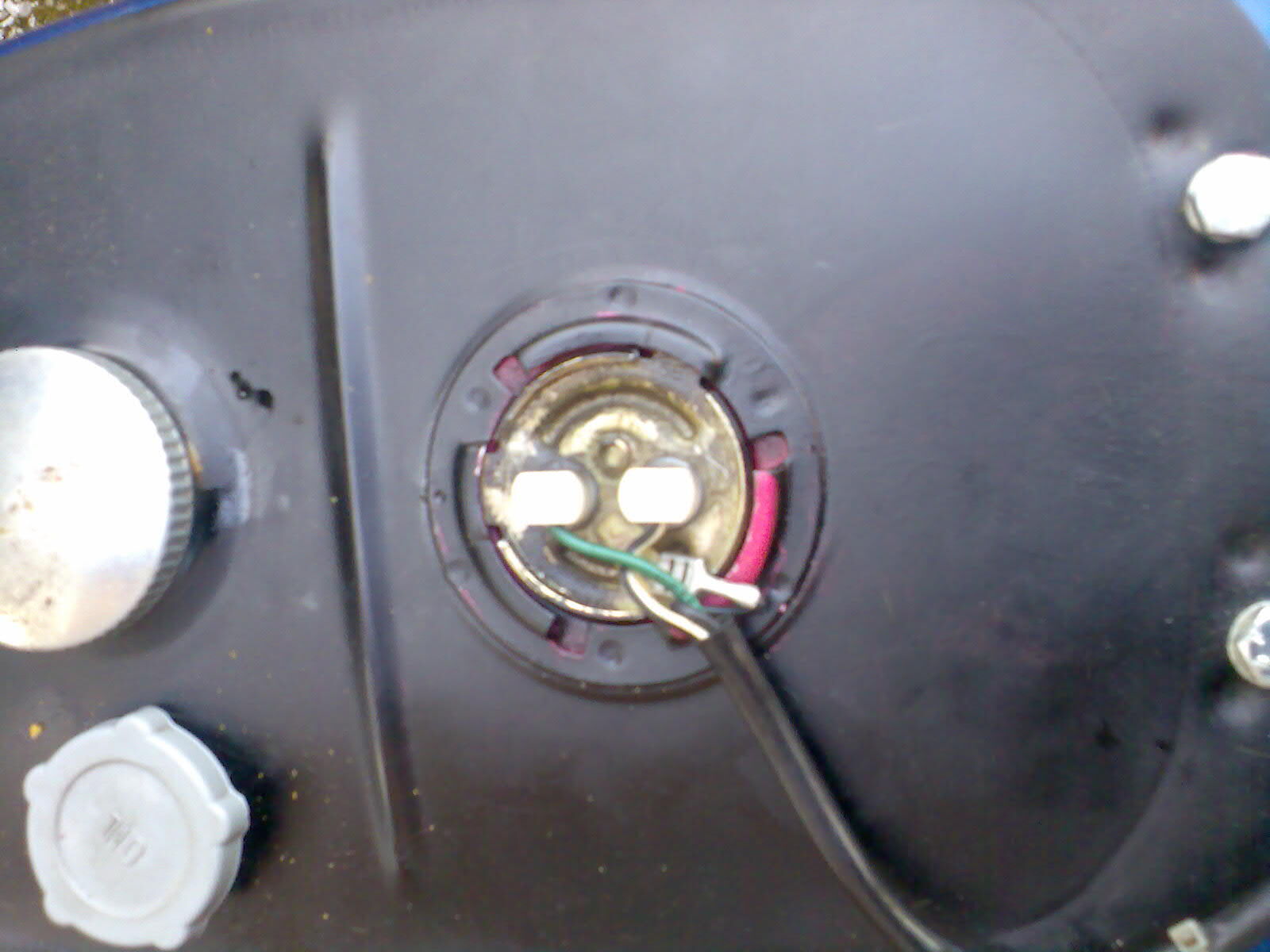

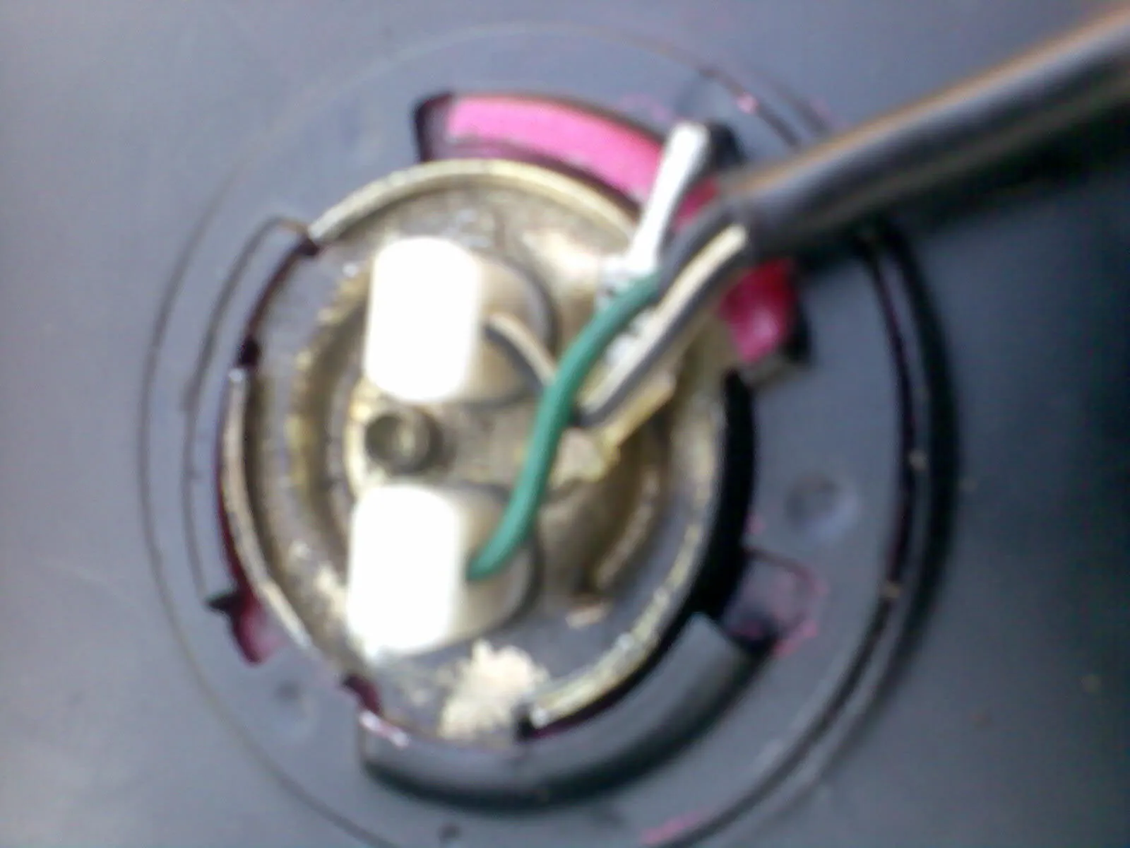

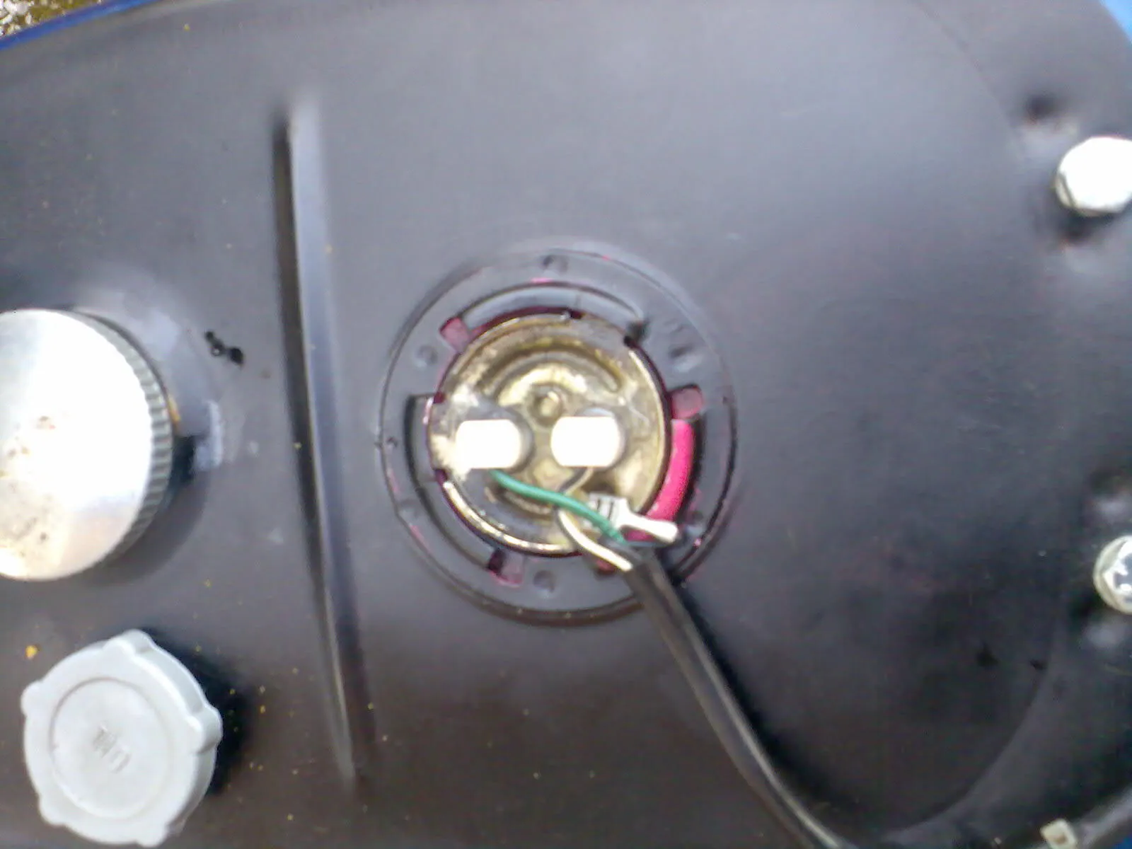

    Gibt es außer dem Material und Einbaumaß noch andere Dinge die sich bei den Gebern unterscheiden? :?: :?: :?:
    Hab mal 2 Fotos gemacht.

    Mit einfach umstecken geht nicht so einfach...oder hast Du da ein Tipp.
    [lexicon='Schaltplan',''][/lexicon] habe ich mir einfach aus dem Netz gezogen.
    Was für Ströme muss ich denn wo messen? 12V oder Ohm oder was?
    Likedeeler
    Also mit Kabel vertauschen ist da glaube ich nichts...Hab den Roller von einem Rentner und ich glaube an dem wurde noch nie gebastelt. :huh:
    Hab die Kunststoffvariante glaub ich...kann ich aber nicht genau sagen, da ich das Teil nicht rausbekomme.
    Ist doch eigentlich nur drehen und abziehen, oder?
    Oder bekommt man den nicht zerstörugsfrei ausgebaut? Gibt es da ein Trick odder Spezialwerkzeug (Dreieckschlüssel?) oder sitzt meiner nur extrem fest?
    Welche Hilfsmittelchen gibte es da so aus eurer Erfahrung? Rohrzange, Vorschlaghammer, etc. :D
    Der Geber muss doch zu reparieren sein, denn 41€ für einen Neuen muss ja nicht sein. und funktionieren tun er ja, nur nicht richtig... :pinch:

    Hab da nicht wirklich eine Checkung von Elektrik und Strom und so... :S
    Was muss ich denn Messen?
    Die Kabel sehen noch alle ganz gut aus. Da sind zwei kabel an den weißen Dingern. Ich glaub weiß-grün und weiß-Schwarz. und an einem Kabelschuh ist auch noch ein drittes Kabel. ich glaub schwarz.
    Ganz naiv hätte ich ja geschätzt, dass die Polarität vertausch ist und von daher voll als leer angezeigt wird. :cursing:
    Das ist aber doch wohl nicht möglich oder? wenn doch, wie kann ich die Kabel tauschen?

    Bei meiner PX200E Bj. 97 zeigt der Tananzeiger Null an, obwohl der Tank voll ist. Die Reservelampe leuchtet schwach.
    Wie ich erfahren haben liegt das Problem meistens am Tankgeber. Also habe ich den Tankdeckel abgeschraubt und mit einer Taschenlampe mal reingeleuchtet.
    Siehe da, der Schwimmer schwimmt, ist also nicht abgesoffen. Nun habe ich mit einen Draht den Schwimmer bewegt.
    Folgendes geschah:
    Hab ich den Schwimmer angehoben leuchtete die Lampe stärker, obwohl dies ja bedeuten würde der Tank ist voller.
    Habe ich den Schimmer unter den Benzinspiegel gedrückt wurde die Lampe schwächer und ging sogar aus. Tank wäre so aber leerer... :whistling: ?(
    Der Füllstandsanzeiger bewegte sich jedoch beidesmal nicht.
    Habe auch das Gefühl der Geber ist nicht mehr so leichtgängig, was jedoch das Anzeigenproblem nichtz erklärt.
    Mir würde ja schon reichen, wenn die Reservelampe funzen würde. Sonst muss ich immer in den Tank schauen, da bei der Lusso ja nichts mit Reserve-Stellund des Benzinhahns ist.
    Dafür sollte es ja die Tankanzeige geben. :rolleyes:
    Ausbauen des Gebers habe ich nicht geschafft. Der lässt sich kaum drehen, schon gar nicht in die Position, wobei man ihn ausbauen kann.
    Ist hier Gewalt nötig oder gibt es einen Trick oder Spezialwerkzeug.Will da nichts kaputtmachen und dann loch im Tank. :wacko:
    Und auf was muss ich achten wenn ich ihn draußen habe, die funktion habe ich ja, wie gesagt schon mit dem Draht geprüft. ;(
