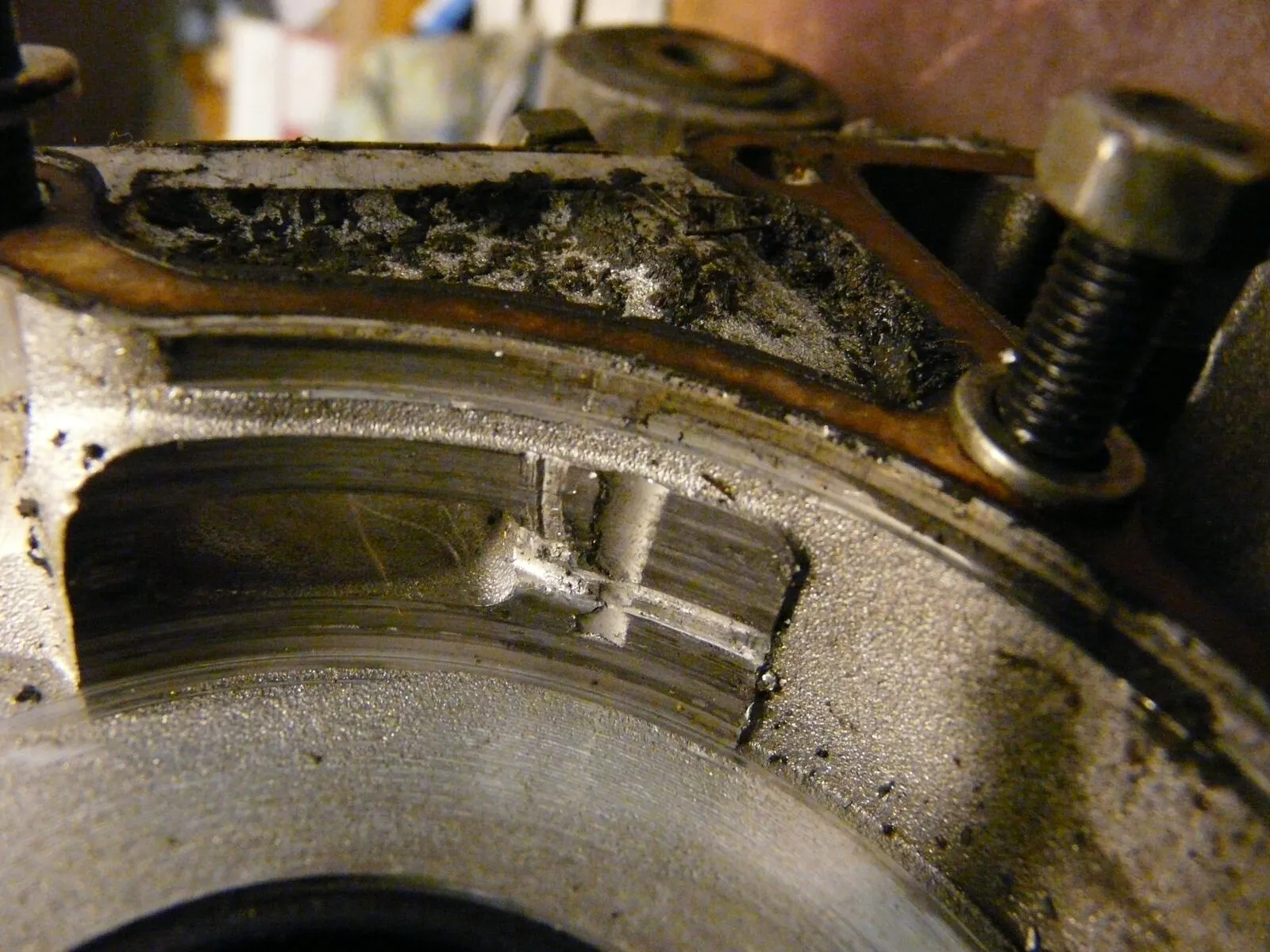

    So, hab mich nach langer Zeit wieder mit dem Gefährt befasst und weiter gemacht (der Rahmen wird sowieso ein Winterprojekt) :rolleyes:
    So sieht die Drehschieberfläche jetzt aus:
    Soll ich's mit Kaltmetall probieren, oder ist der Membranumbau die einzig sinnvolle Möglichkeit?
    Gruß Matze :gamer:

    So, hab den Grund für die Blokade gefunden, eine Nadel aus dem Kolbenbolzenlager hat sich am Einlass ins Kurbelwellengehäuse gefressen und hat an Gehäuse und Kurbenwellenwange Schäden hinterlassen.
    Ich denke ich werd den Motor spalten, am Gehäuse was nötig ist abfeilen und eine Neue Kurbelwelle + Lager und Simmeringe einbauen.
