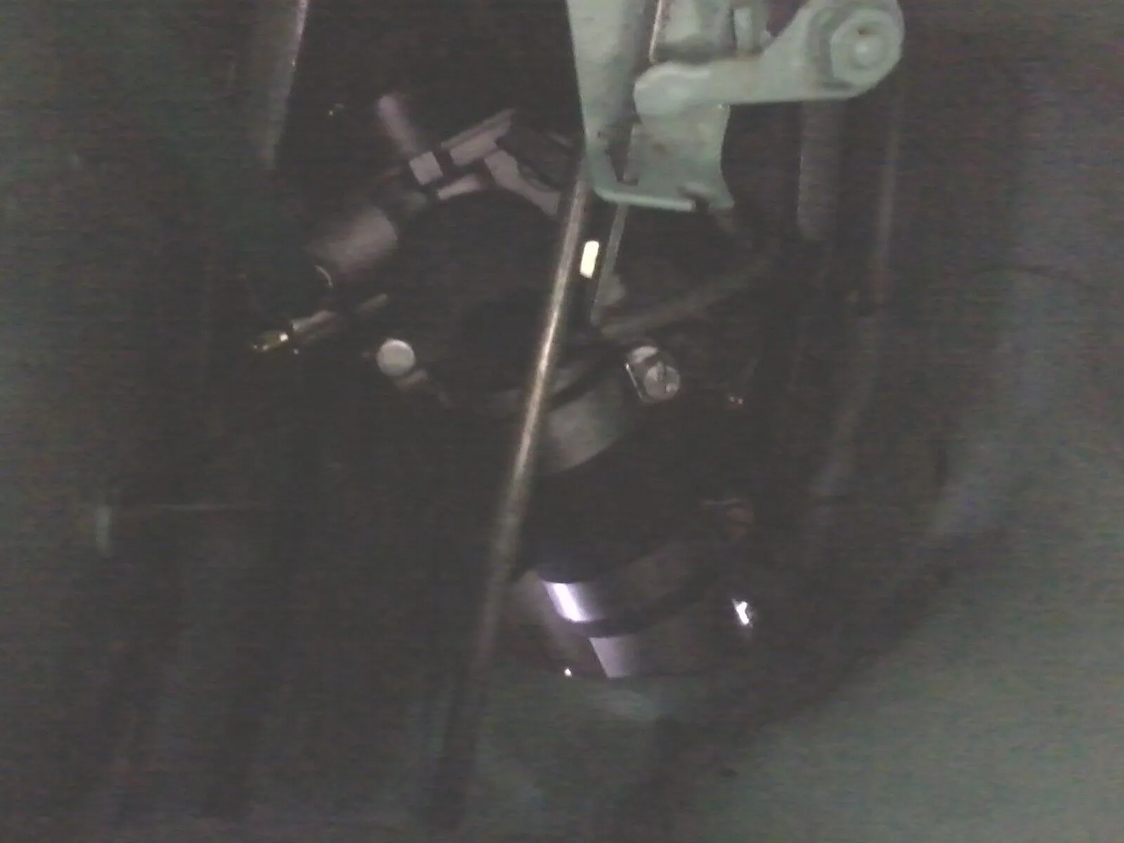

Richtig, ist ein Phbh 30 Dello, mit einer 115 HD werd mir mal eine 140 oder vll. mal die 150HD nochmal probieren??NGK B9 Zündung auf 16° wird dann sobald die Düserei vorbei ist noch vll. ein bisschen schärfer gestellt
Wie häng ich die Nadel tiefer? Abdeckung runter SChwimmer runter und einfach mit dem Clip verschieben

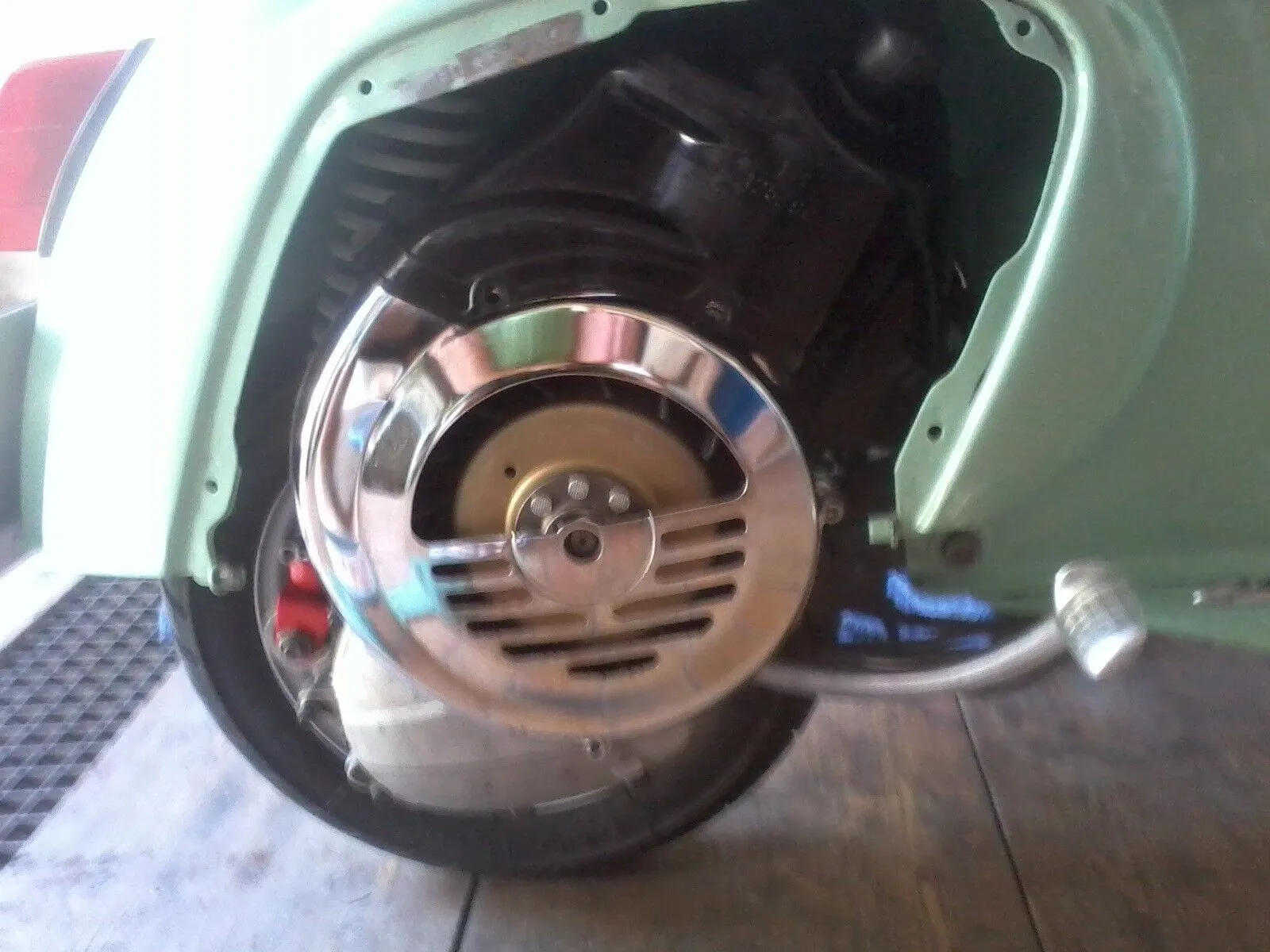

Also schnell zu ATU runtergefahren und mir um 19,99 eine Blitzpistole gekauft! Kolbenstopper rein Klick----Strich----Klack---noch ein Strich--> Mitte OT
dann meine 16° ausgerechnet= 24,4445 mm kann sein oder? im Uhrzeigersinn aufgezeichnet mit weißen Edding Zündgrundplatte ziemlich Mittig gestetzt und siehe da.....mein Draht fluchtet genau mit der 16° markierung.... HAb ich alles richtig gemacht?

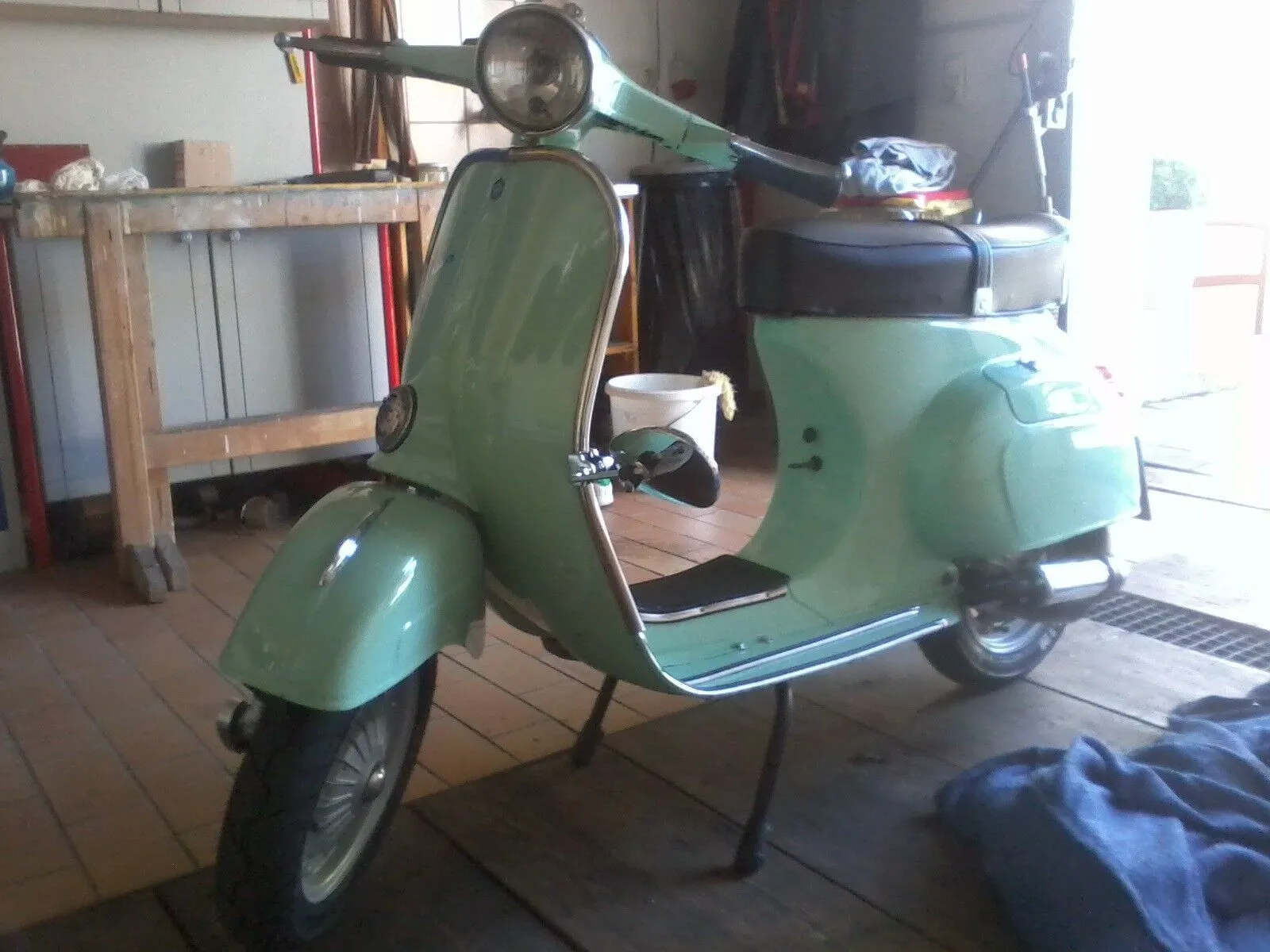

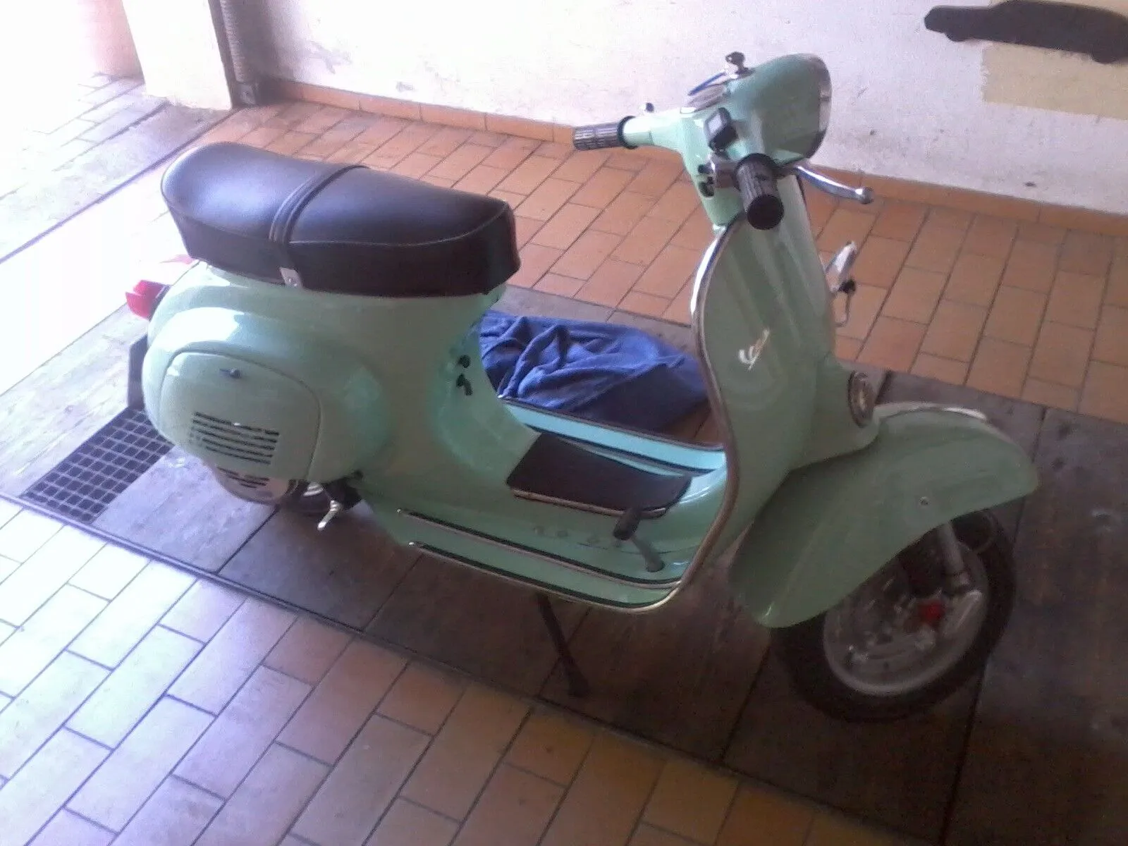

Motor wieder drinnen
... und sie fährt!!!!! zwar noch sehr fett und lahm aber schon mal ziemlich "sportlich" im Gegensatz zum originalem Zustand
