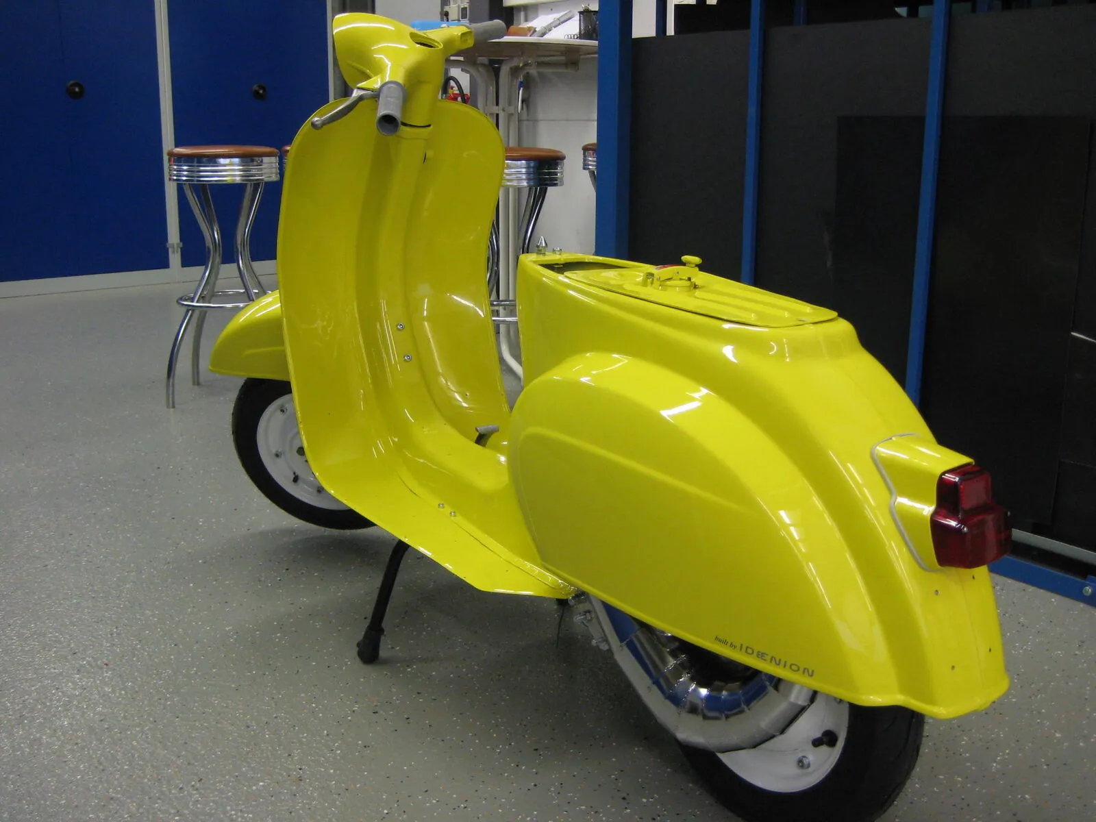

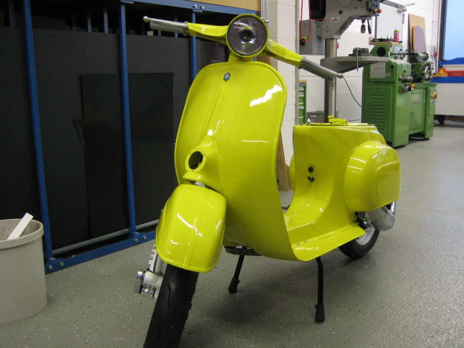

Bin so gut wie fahrfertig. ![]()
Nur noch Zündung blitzen, Bremsen mehr Vorspannung geben und Benzinschlauch besorgen. ![]()
Dann steht der Jungfernfahrt nichts mehr im Weg. ![]()
Einziges wirkliches Problem: Mein Ansauger stößt mit dem Rahmen zusammen, obwohl ich das Loch ziemlich groß gemacht hab.
Muss aber auch dazusagen, dass mein Bitubo hinten noch so weich gestellt ist wies überhaupt geht.
Meint ihr ich kanns noch mit dem Dämpfer ausgleichen, kann mir auch vorstellen, dass die (ziemlich großen) Imbusschrauben vom Membrankasten am Rahmen anschlagen.... ![]()

Sie fährt! ![]()
Beim ersten Mal rückwärts.
Hab nur die Zündkabel der CDI vertauscht.... ![]()
Mit der HD 290 und ND 25 hat sie untenrum nur rumgerotzt, ging nicht mal ansatzweise vorwärts (Kupplung ist aber nicht gerutscht).
Und meine tolle XL2 Kupplung trennt auch nicht richtig.
Hab ich mir schon gedacht, jetz fahr ich erstmal so rum, schleift sich schon noch am Primär ein.
Danach gleich mal eine 275er HD rein, und sie kommt im 1. schon ein bisschen in Reso, 2. Gang dreht auch schon relativ gut.
Vor Reso hab ich aber immer ein bisschen Gerotze, kann das von der "relativ" großen ND kommen?
