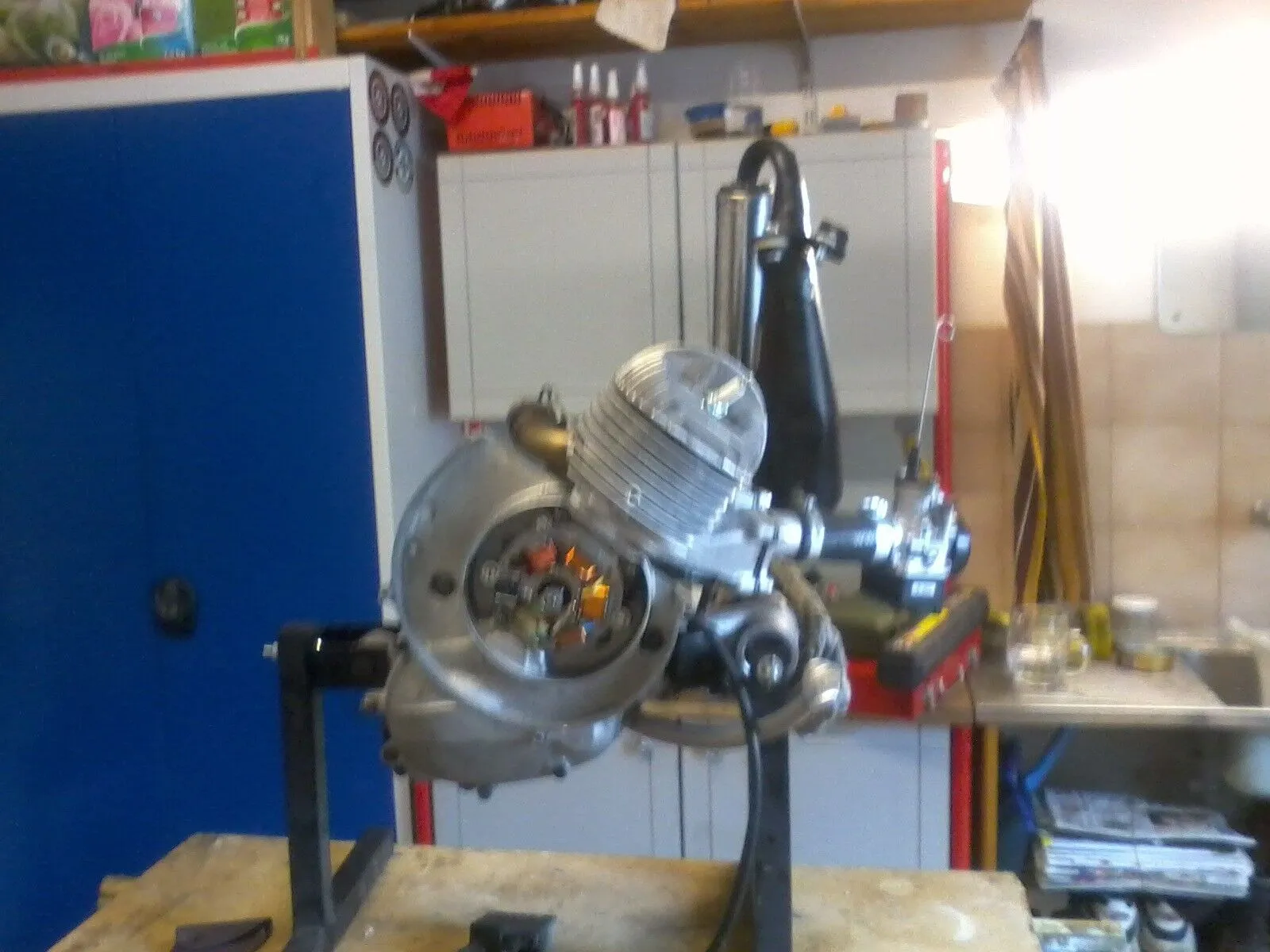

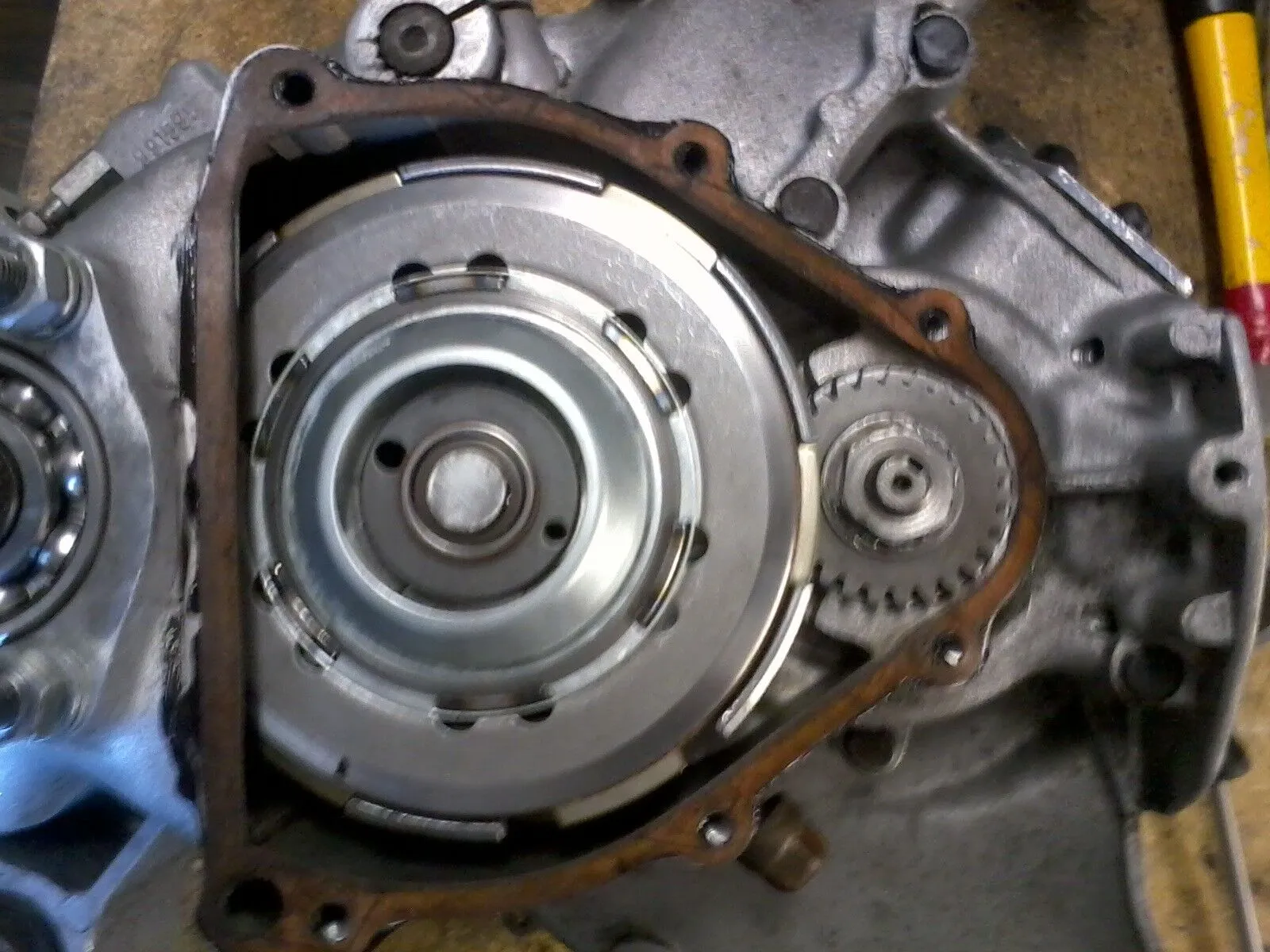

So also, Motor ist zusammen soweit so gut!
aber das mit dem HP4 funzt noch nicht, dass passt einfach nicht--> zu großer Konus kein 19mm Konus(Goof sagte es würde auf einen 19mm passen dem war ja nicht so, hätte mich eig. Stuzig machen müssen als er sagte dass das Polrad auf einer Px auch schon gefahren wurde
) egal, Montag zu meinem Vespahändler gehen und schauen ob er noch was hat vll. kann ich ja tauschen!
Zum Motor:
Kompission ist da Elektrik ist soweit startklar,Öl ist auch drinnen Sae30, Kulu funzt schonmal einigermaßen gut glaube das "fährt" sich dann alles noch ein, fehllt nur noch das richtige Hp4
Hier endlich die Bilder:
hilfe..bitte helfen
Hp4 scheint nicht dran zu passen wie das??? Mazuchelli Vollwange ist drauf ging alles gut beim zusammenführen der Hälften...aber das Hp4 geht nicht drauf also ob die Kurbelwelle zu wenig raus schaut?
aber dass passt alles... kann mir jemand helfen?
Das originale geht drauf..scheift halt am Zylinderfuß einbisschen wieviel kann ich dort weg nehmen?
gruß -

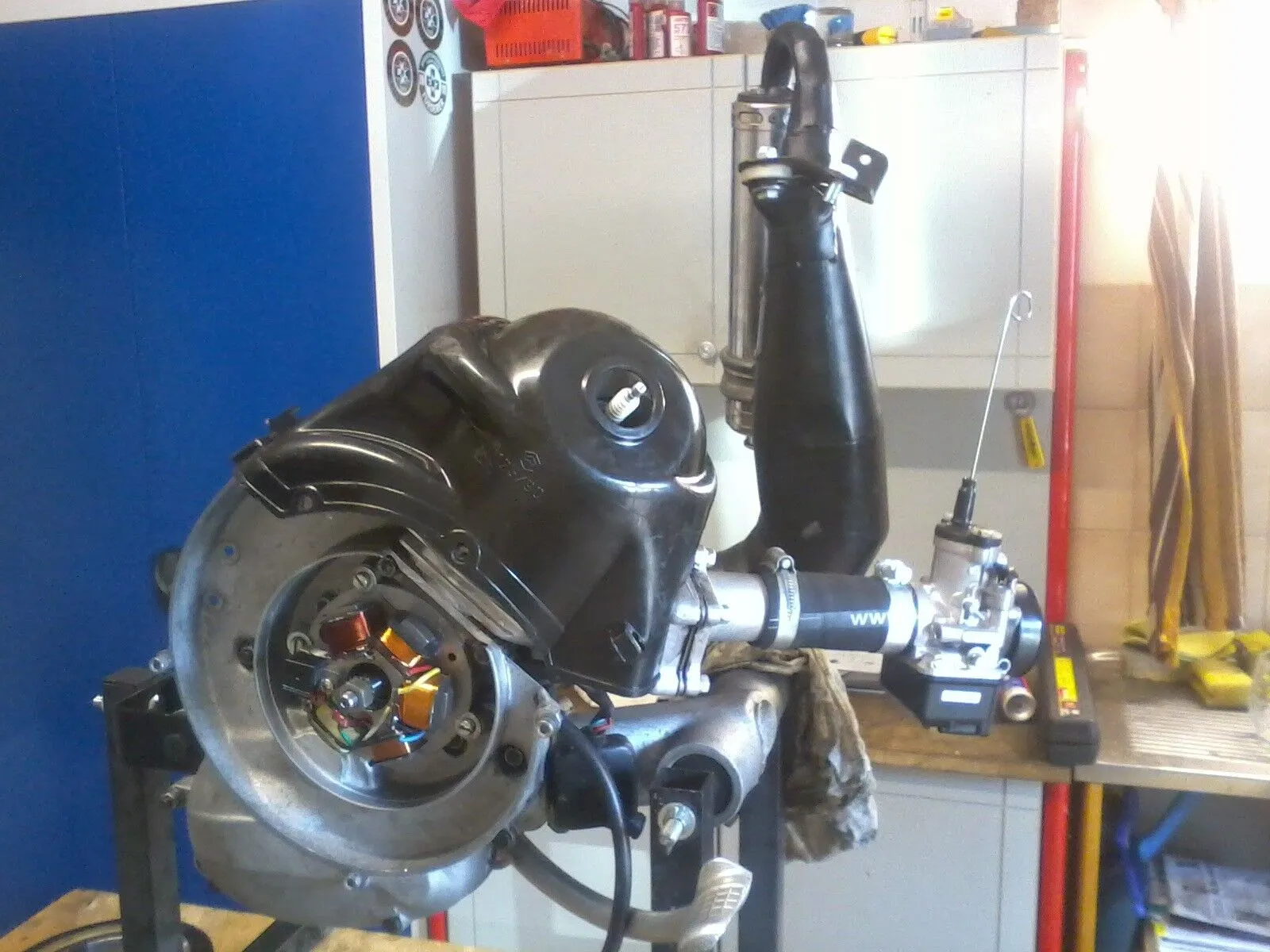

Heute war ich ziemlich produktiv wie ich finde!
Motor ist wieder zusammen...morgen noch Kulu...Elektrik,Polrad und Zylinder montieren

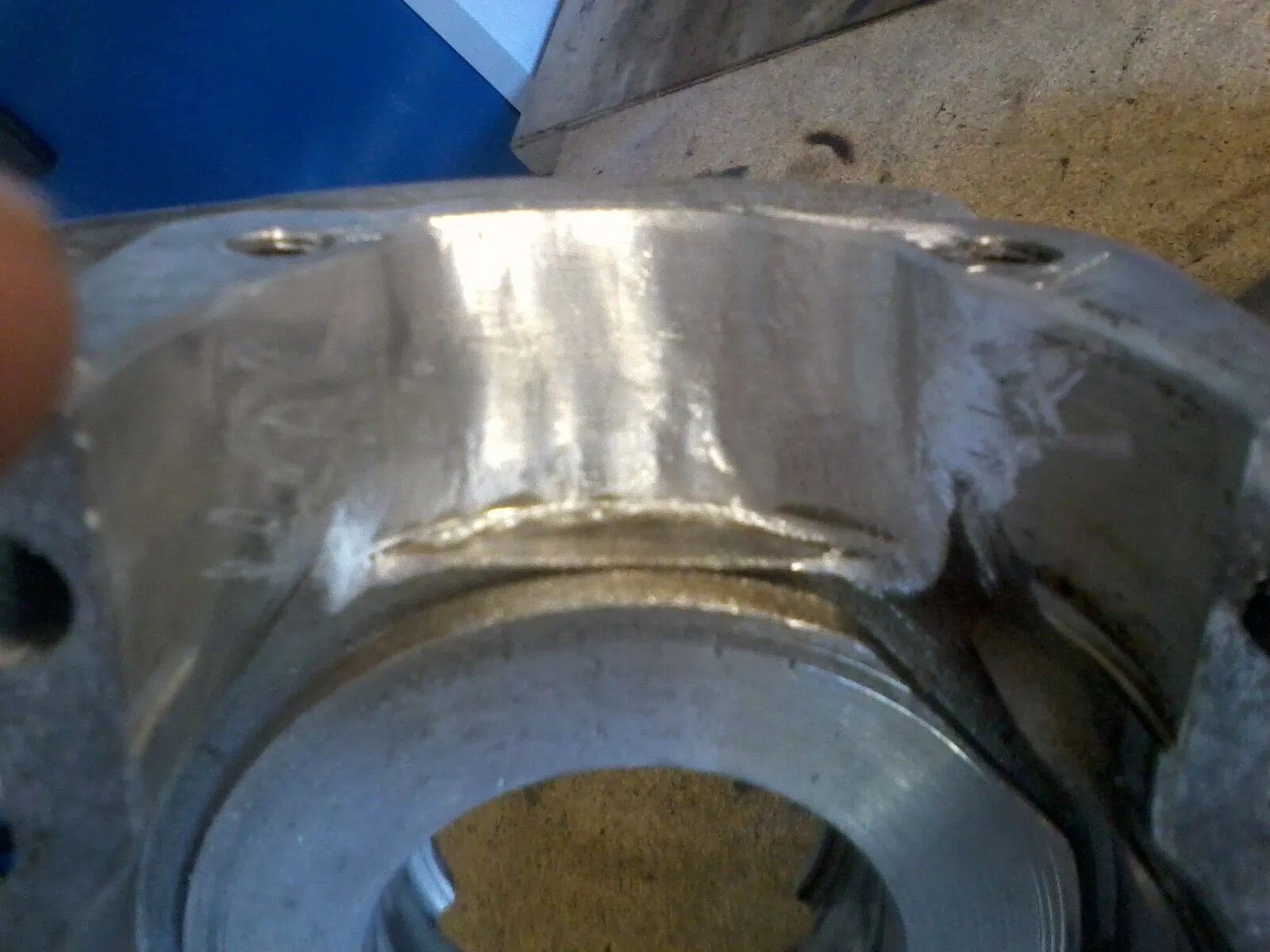

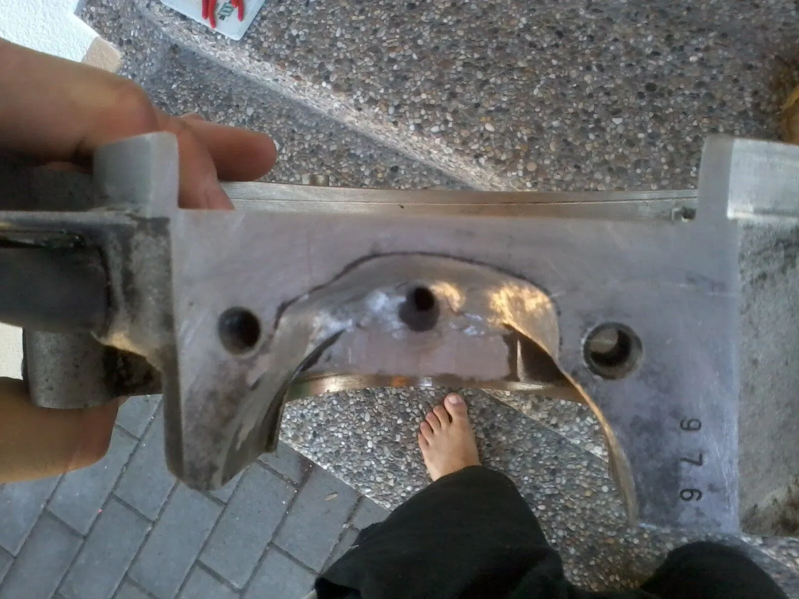

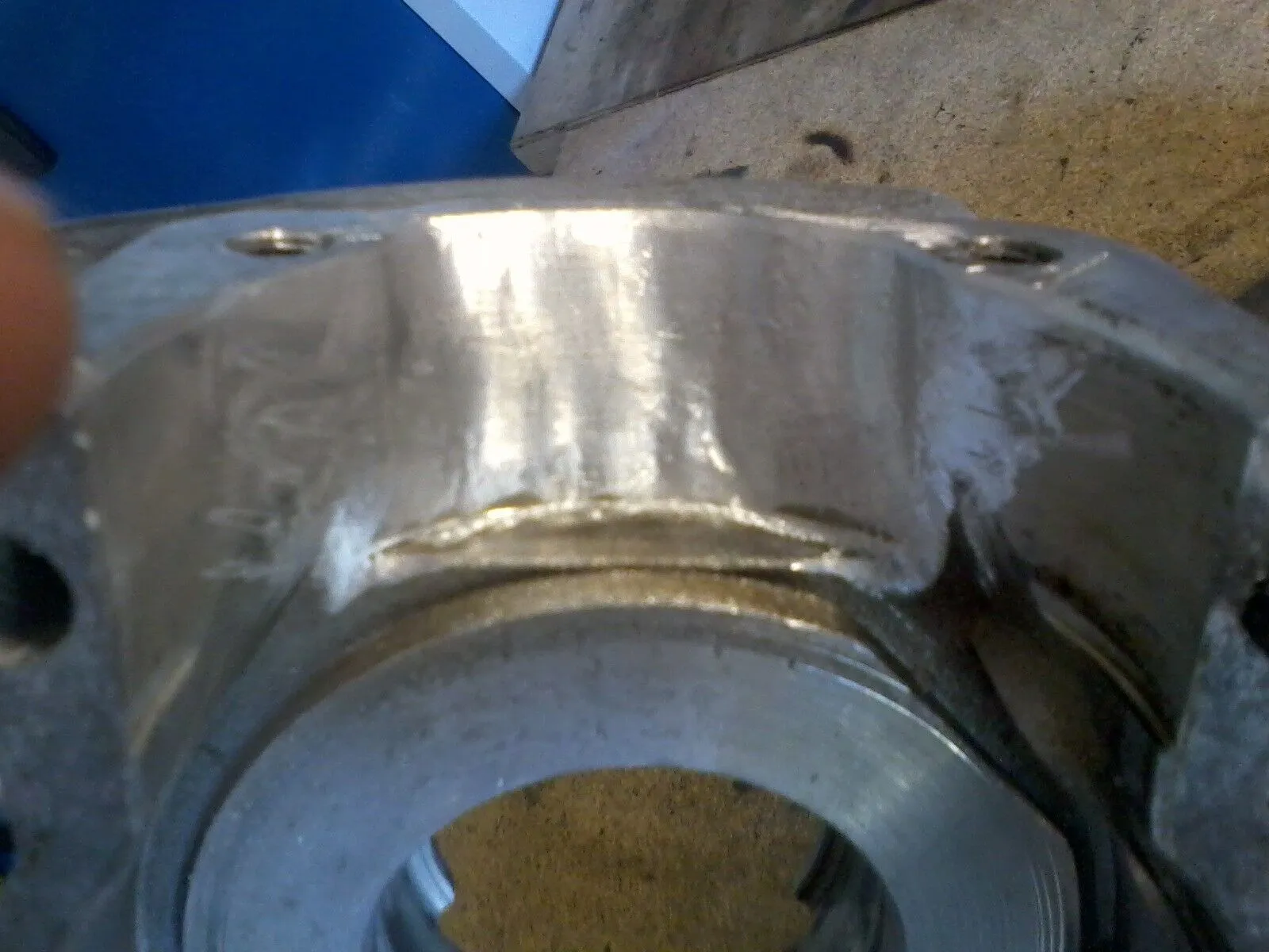

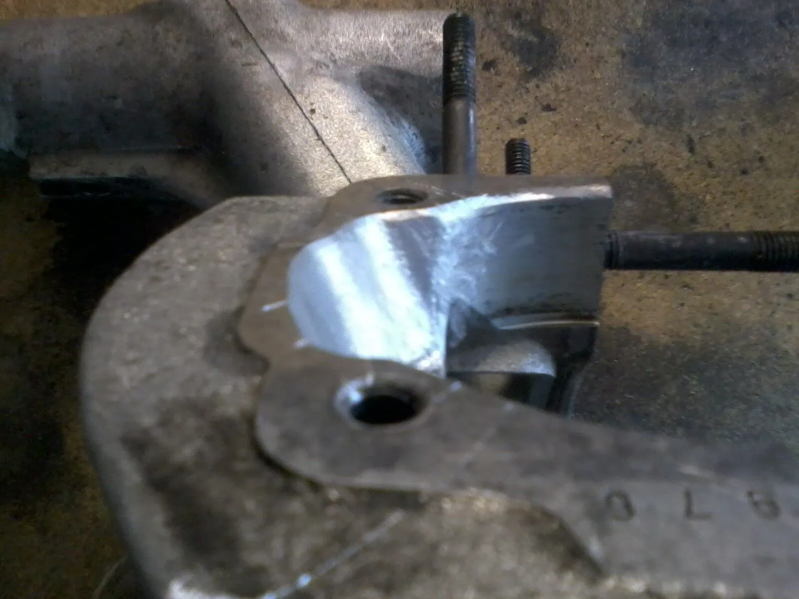

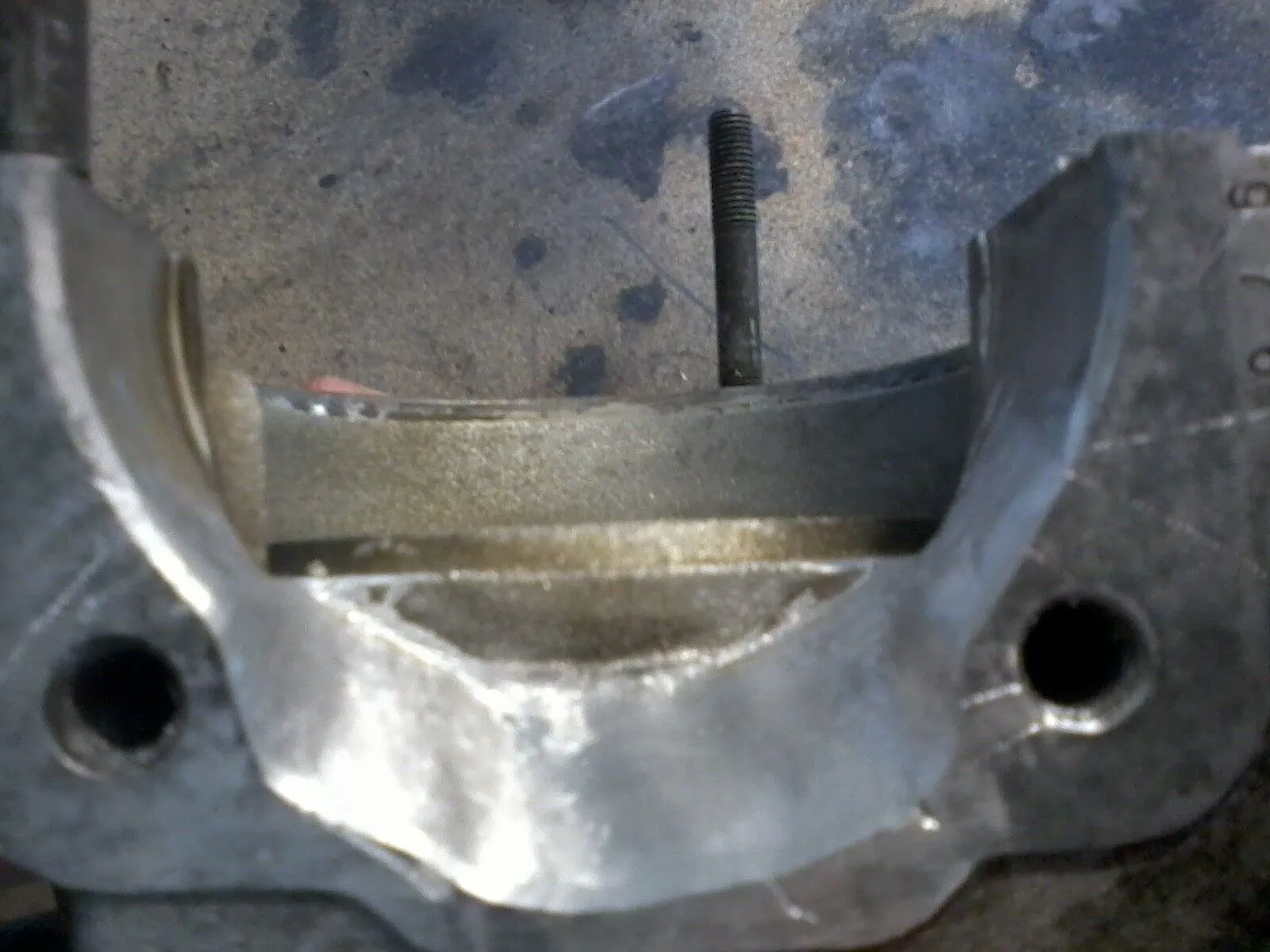

....mit schleifröllchen bin ich schon beigegangen...sieht nur auf den schlechten Handy-Bildern so aus! Die beiden Hälften hatte ich schon zusammen. Also das angezeichnete ist total symmetrisch..nur die Neigung variert leicht da ich ein 2es Durchbrechen verhindern wollte! Aber sonst steht dem zusammenbau nichts im weg oder?
und WEiTER!

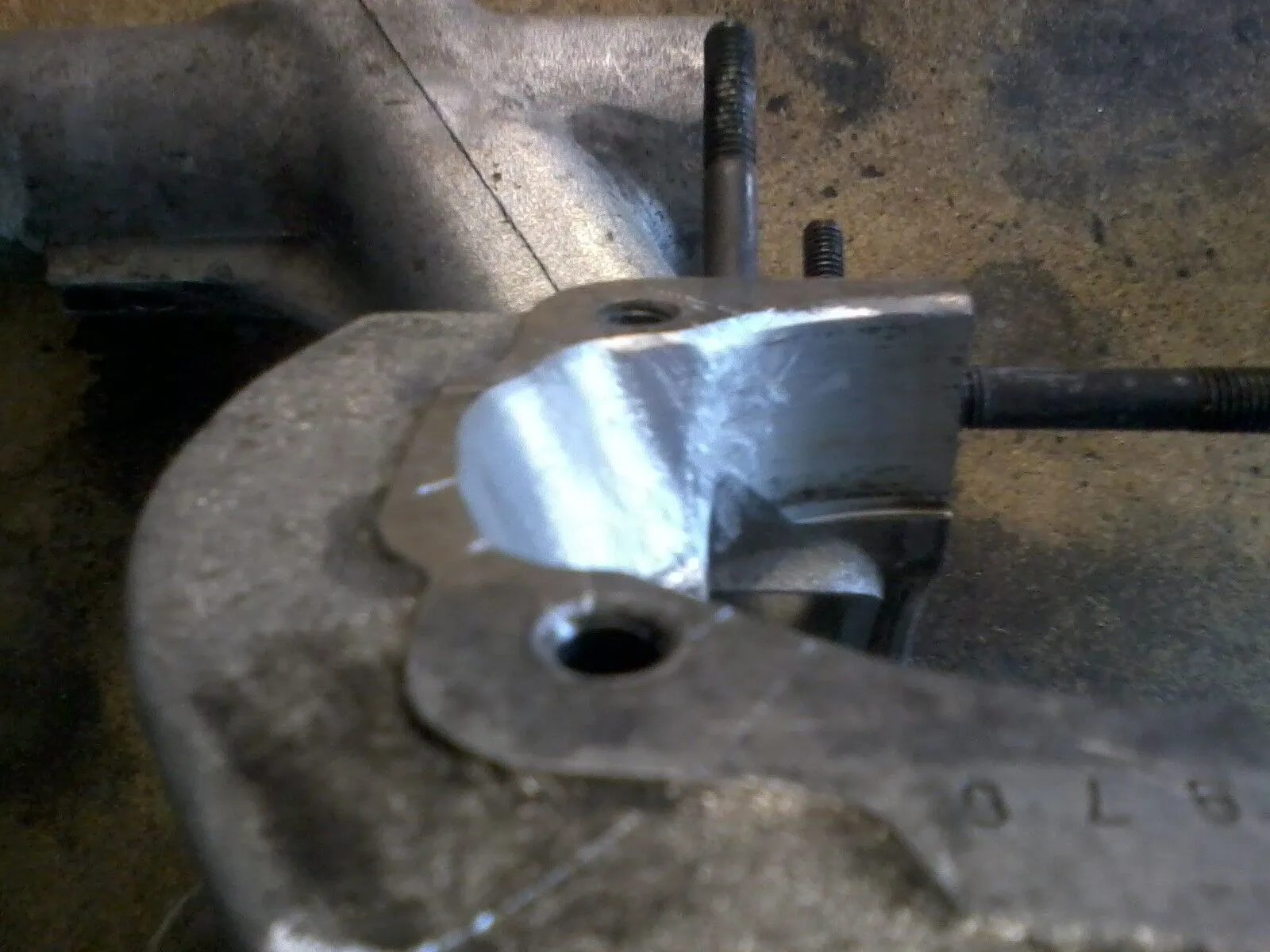

heute mit dem Dremel (Proxxon<-- geht sehr gut) noch beide Überströmer fertig gestellt...ich finde sie sehen gut aus morgen aufschweißen und dann vll. noch mal mit dem Dremel drüber.
Lager sind alles schon im Tiefkühl drinnen(Eisspray ist leer^^) hoffentlich kann ich ihn morgen fertig machen und vll."optimistisch" auch mal im Ständer laufen lassen
Hier die Bilder:beim 1.Überströmer hab ich ziemlich steil geschliffen und beim 2. bin ich ein bisschen flacher gefahren aber trotzdem einiges weg genommen! Was meint ihr?
