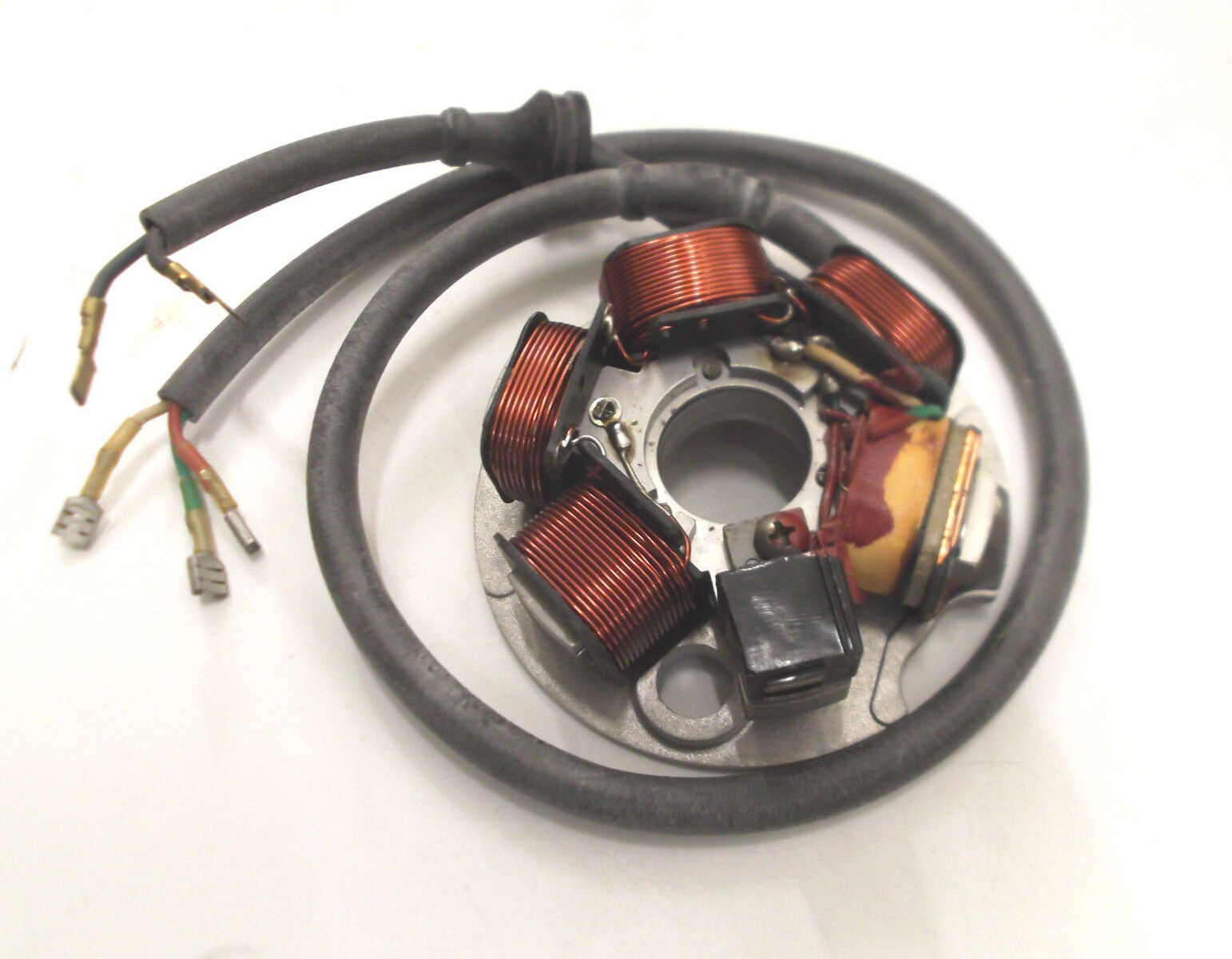

guck lieber mal ob das polrad am pickup geschliffen hat und v.a. warum.
irgendwas, inbesondere die platte schief verschraubt? polrad verkantet auf den halbmond gesteckt?
hab ich schon, war alles sauber montiert, aber: miese qualität von der nachbau-zündgrundplatte.
ich hab den metallkern nachgearbeitet, jetzt schleift nichts mehr.
nach der erfahrung würde ich nur noch eine original zgp (oder evtl. noch bgm) kaufen, aber bestimmt keine mehr aus unbestimmter asiatischer quelle.
allerdings komme ich nur auf minimal 19° frühzündung, dann stößt die zgp an der gehäusemutter an, für die die zgp ausgespart ist.
17° geht nicht.
Messung ergibt bis ca. 25 V Grün gegen Weiß und 0,3V Rot gegen Weiß, scheint also zu wenig zu sein.
Ich hab jetzt gesehen, das die ZGP (Metallkern) am Schwungrad geschliffen hat, kann das Schwungrad dadurch unbrauchbar geworden sein?
Hab jetzt nochmal getestet und am Akkuschrauber die Drehzahl von 300 auf 900/min umgestellt, Ergebnis
60V zwischen Grün und Weiß und 06-0,8V zwischen Rot und Weiß und noch wichtiger Zündfunke -
Juhu
Ich hoffe nur das funktioniert auch beim ankicken.
ich versuche zur Zeit an der V50 Spezial meiner Frau eine Kontaktlose Zündung einzubauen. 12V hat die Spezial Bj.80 bereits.
Bei der Inbetriebnahme der Zündung hab ich nun Probleme:
Zündgrundplatte ist eine neue Nachbau ZGP für eine PK mit 5 Kabeln, Strom (Schwarz und Blau) ist nicht angeschlossen. Rot Weiß und Grün sind an der CDI (Neu, Nachbau) angeschlossen. Ich treib den Motor mit einem Akkuschrauber an.
Ich hab vorgestern ein paar mal ( 5-10 Zündungen ) einen Zündfunken bekommen, dann tat sich nichts mehr.
Wer kann mir helfen?
momentan kommt kein Zündfunke beim Versuch den ZZP abzublitzen.
Welche Möglichkeit zum Prüfen der Zündung hab ich?
vorhanden: digitales Multimeter
ZGP:
in der Meßbereichseinstellung DC 200 mV sehe ich zwischen Rot und Weiß einen Ausschlag, wenn ich die Auslösemagneten am Pickup vorbeidrehe. Ist die Einstellung so richtig oder muß da AC gemessen werden.
Gibt es für den Spannungsausschlag einen Richtwert, den der erreichen sollte?
Wiederstandsmessung Grün/Weiß/Rot ? Welche Widerstände sollten zwischen welchen Farben zu messen sein?

Hier ein Bild der verwendeten ZGP: ![]()
ich habe für die V50 Spezial meiner Frau den Motor komplett überholt (Lager, Simmeringe, O-Ringe und sonstige Díchtungen). Zum Abschluß soll sie jetzt noch eine elektronische Zündung bekommen. Die ZGP (5 Kabel) und die CDI hab ich schon. Jetzt hab ich nur festgestellt, das sich vermutlich mit dem orginalen Schwungrad der Zündzeitpunkt nicht richtig einstellen läßt. Wenn ich versuche die ZGP so zu drehen, dass beim gewünschten Zündwinkel (17°) das Magnetpaar für die Auslösung über dem Pickup steht, stößt vorher die Motorgehäuseschraube in der Aussparung der ZGP an, ich komm nur so ca auf 25°-27°. Ich hab den Zeitpunkt noch nicht abgeblitzt, aber kann ich ggfs. die Aussparung in der Alu-Grundplatte größer Fräsen ?
