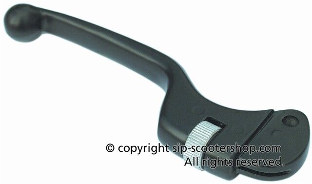

    ich bin momentan am zusammenbauen meiner PX, nachdem ich sie mit Hammerit gerollt habe froehlich-)
    Da meine alten Hebel schon ziemlich abgenutzt waren, und sie farblich nicht mehr gepasst haben, habe ich mir gedacht ich hol mir mal ein paar Neue.
    Blöderweise habe ich mich für Folgende entschieden, anstatt einfach die Orginalen in schwarz zu kaufen:
    fragt nicht, was mich da geritten hatte.
    Heute wollte ich sie montieren, nur stellte sich dann die Frage wie das funktionieren soll? Im Bild unten wird es denke ich deutlich.
    Der Bremszug hat ja eine Art "Hut" auf, wie fädel ich diesen in den Hebel ein? Das ist doch nicht machbar ohne den "Hut" abzunehmen, nur wie krieg ich ihn im Anschluss wieder sicher drauf.
    Also ich hab das System des Hebels irgendwie nicht begriffen, wenn einer mir mein Brett vorm Kopf wegnehmen kann, freu ich mich!
    Danke Leute!
