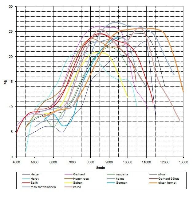

äpfel und birnen...
die 130er klasse spielt doch komplett andere liga...
aber wenn wir schon in die 130+ klasse gehen, dann kannst du den malle auch so überarbeiten (also einfach ordentlich und viel
) wie der label seinen polinski, dann gehen da auch 13.000 ![]()
siehe gsf kurvenvergleich der malossis (quelle GSF)
Sagt man so.
Man kann aber einen DR. auf normales polini Drehzahlniveau bringen....und einen Polini natürlich auf das des Malossis.
und was kann man dann aus dem malossi machen?
du siehst ich stelle diese aussage in frage.... zumindest bekommst den polinski sicherlich nicht auf das niveau eines direkten malossis
denn der kann ja auch überarbeitet werden ![]()
z.b. denke ich nicht, dass ein polinski mit 70% sehnenmaß am auslass noch loift ohne die ringe derbe zu schrotten...
dass man aber aus allen noch was raushohlen kann und auch den dr zum drehen bringt, lässt sich natürlich nicht bestreiten ![]()
