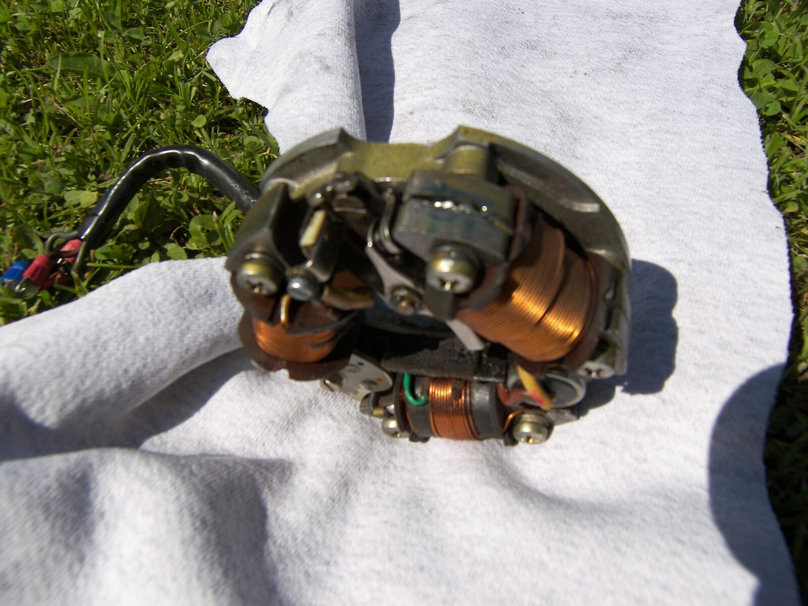

also, bei der zündung ist eine dicke schramme neben einer spuhle. mann kanns nicht gleich erkennen. ganz oben an der spuhle siet man die schramme.
was meinst du ist falsch angeschlossen?

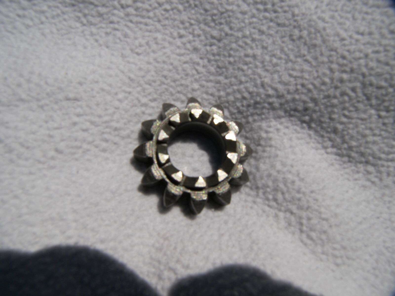

beim kicken ist es so, dass die ersten paar zentimeter nach unten gehen und dann der kickstarter einfach durchrutscht, bzw. durchkracht mit den dementsprecheneden geräuschen. das passiert auch im leerlauf, also kann die kupplung nicht sein oder?

Also, ich hab folgendes problem. beim kicken ist der kickstarte immer "durchgerutscht". hab nun mal das ritzl ausgebaut und wollt fragen ob ihr auf dem bild sehen könnt, ob ich ein neues brauche. die kanten sind schon etwas abgerundet.
wenns nicht an dem ritzel liegen kann, wer hat damit schon erfahrungen?
Zusätzlich würde mich interessieren, woran man erkennt, dass die kupplung nicht mehr die beste ist, wenn ich sie schon mal ausgebaut habe.Zudem hat meine zündplatte einen schaden. weil ich die vespa gerade herrichte weiß ich nicht ob dieser schaden erheblich ist --> Foto!

Wie find ich raus obs am kickstarterritzl oder an der kupplung liegt? -
Er geht schlagartig durch, und zwar eher am anfang. wenns dann so 3- 4 gekracht hat, dann geht er relativ normal.
