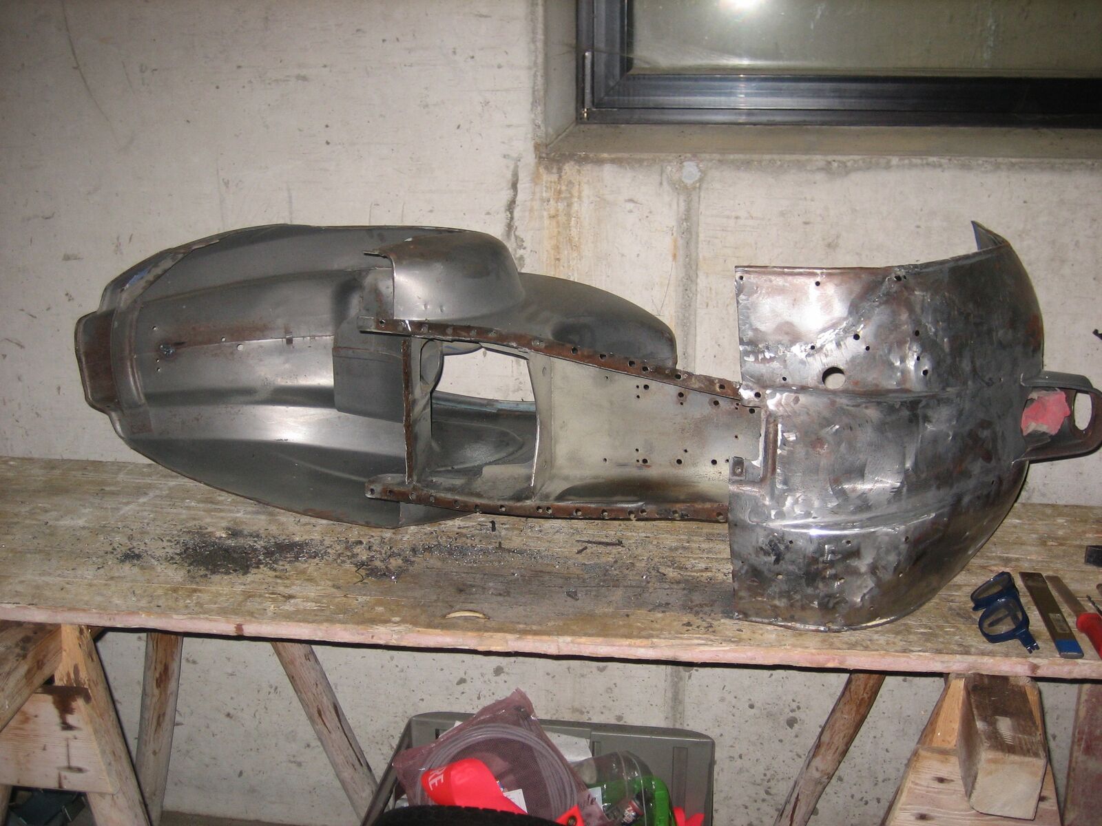

    ich hab jez das neue belch von SIP gekreigt
    ich habs noch nicht verarbeitet aber die maße passe alle soweit, bis auf die Tiefe zwischen den spitzen, da iss das loch zu groß
    das macht aber nix, weill man da 1. nicht hinsieht, und darum locker was anschweißen kann und 2. ich da anstatt zu zu schweißen nen deckel zum öffnen hin mache um später mal zwischen rahmen und trittblech reingreifen zu können.
    ach ja und die Verstärkungsbleche die man kaufen kann um sie sich unter die spitzen zu schweißen sind auch schon dran!! die kosten ja schon 23€ bei SIP
    also bis jetzt glaube ich hat sich der deal gelohnt und ich würds immer noch genau so machen aber mal sehen wies nach dem einschweißen aussieht
    fotos gibts gleich

    ja also zum fußbremshebel das problem hab ich natürlich auch also es ist so wenn ich das blech so einsetze, das die traversen wieder an der alten stelle sind, dann passt alles, bis auf das ich dann einen spalt zwischen dem hinteren radkasten und dem trittblech habe der würde sich aber leicht schließen lassen, nur das dann die spitzen hinten falsch sind die sind ja jez schon zu steil und ein bisschen zu kurz aber nur ein paar milimeter aber dann wärs so richtig scheiße. Aber der durchbruch für die fußbremse iss ja gleich versetzt das iss ja kein problem.
    Wenn ich fragen darf wo habt ihr denn eure bleche gekauft?? ich hab meins von ebay iss an sich top Qualität guter stahl gut verarbeitet, Schweißpunkte sind gut alles top nur die Maßhaltigkeit lässt zu wünschen übrig. Darum spiele ich jetzt mit dem Gedanken mir ein anderes Reperaturblech zu kaufen und dann zu schaun obs besser is. aber leider gibts nirgendwo exakte maßangaben
    aber es gibt ja ne "normale version des Rahmens von der V50 und ne ältere kürzere oder? leider kenn ich mein baujahr nicht genau. aber dass könnte der grund für die abweichungen sein oder?
    So, sorry das ich mich so lange nicht gemeldet hab. Erst mal danke für die Infos haben mir sehr weiter geholfen!!
    aber jez stehe ich vor einem anderen Problem. Das alte Blech ist raus, das neue hab ich, aber wenn ich das neue Trittblech hinten anlege, wo die Abkantung vom Radkasten und die Abkantung zwischen den beiden Spitzen des Blechs ganz hinten sind, das ist die vordere Traverse des Reparaturblechs genau da, wo der Mittelständer sein müsste. Woran kann das liegen? Das Blech müsste das richtige sein, da bin ich mir aber jetzt leider nicht mehr zu 100% sicher.
    Ausserdem sind die spitzen des Reperaturblechs kürzer und steiler als die des Orginalblechs, was wurde mir da blos angedreht?
