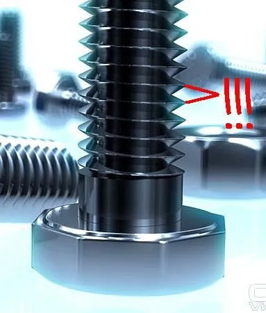

    Einfach den Abstand von zwei Spitzen der Gewindegänge mit einem Messschieber nachmessen, schon weiß man die Steigung!

    so also M8 heißt eigentlich M8 x 1,25 das heist durchmesser der fanken 8mm und 1,25 mm steigung wenn du jez an dem Gewindeteil zu dem du die Mutter suchst von flankenspitze zu flankenspitze misst , dann hast du die richtige steigung angenommen 0,75 dann musst du eine mutter mit der bezeichnung M8 x 0,75 kaufen wenn ich morgen wieder in die arbeit komm dann mess ich bei mir, mein stoßdämpfer iss da nämlich gerade.
