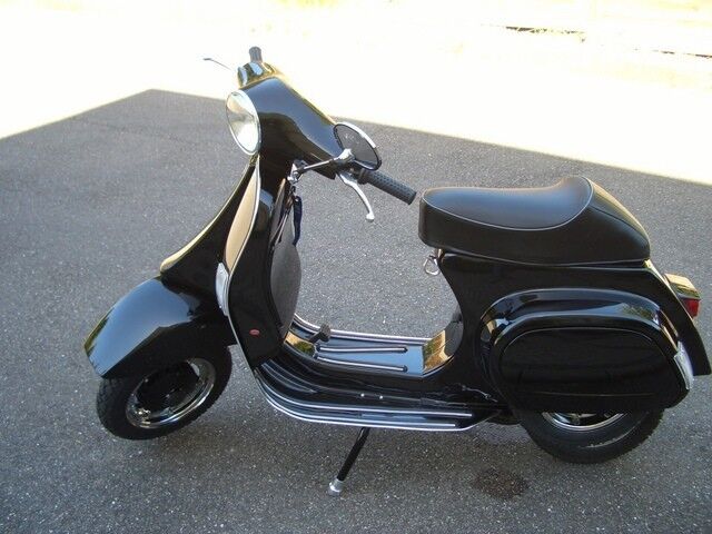

Hat jemand diese Sitzbank schon auf einer Pk verbaut und weiss vlt. was zu machen oder zu ändern ist ?
Hab in der Suchfunktion nicht wirklich was hilfreiches gefunden...und bin mir nicht ganz sicher ab der Meinung ich hätte hier im Forum schon eine pk mit dieser Sitzbank gesehen finde sie aber nicht gerade (war ne schwarze pk xl2 glaub)
P.S. auf dem angehängten bild is die gemeinte pk 50 xl 2 zu sehen... (hoffetnlich fühlt sich jetzt niemand auf den schlipps getreten weil ich das bild hier einfach verwende)
Danke für eure Hilfe
