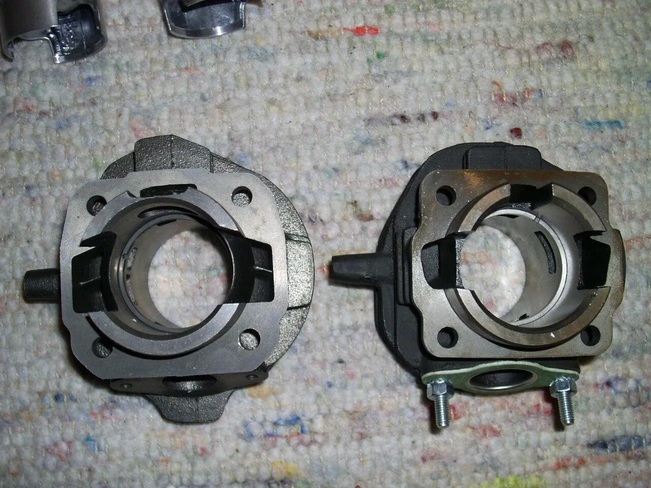

    Ich hab Malossi und DR hier liegen, gefahren bin ich allerdings noch keinen!
    Die Qualität von Malossi ist deutlich höher, und auch ein O-Dichtring am Zylinderkopf!
    Alleine die Brennraumform ist meiner Meinung nach alleine ein Argument, dass der Malossi stärker ist!
    Ich weiß nicht ob das bei mir Einzelfälle waren, aber ...
    DR:
    - fehlende Kopfdichtung
    - fehlende Zylinderkopfschrauben
    - Auslassdichtung beiliegend
    - Fußdichtung beiliegend
    - Auslassstehbolzen + Muttern und Sprengringe beiliegend
    Malossi:
    - Nadellager beiliegend
    - Kopfdichtung beiliegend
    - Stehbolzen + Muttern und Sprengringe beiliegend
    Wobei ich die Kolbenclips gleich bei beiden in die Ecke geschmissen habe, weil Ringe ohne Haken oder nur mit einem Hacken, finde ich lassen sich nicht richtig montieren!
    Ich hoffe ich konnte dir weiterhelfen!
    Auf dem letzten Bild ist alles nach Hersteller geordnet Von Links nach rechts!

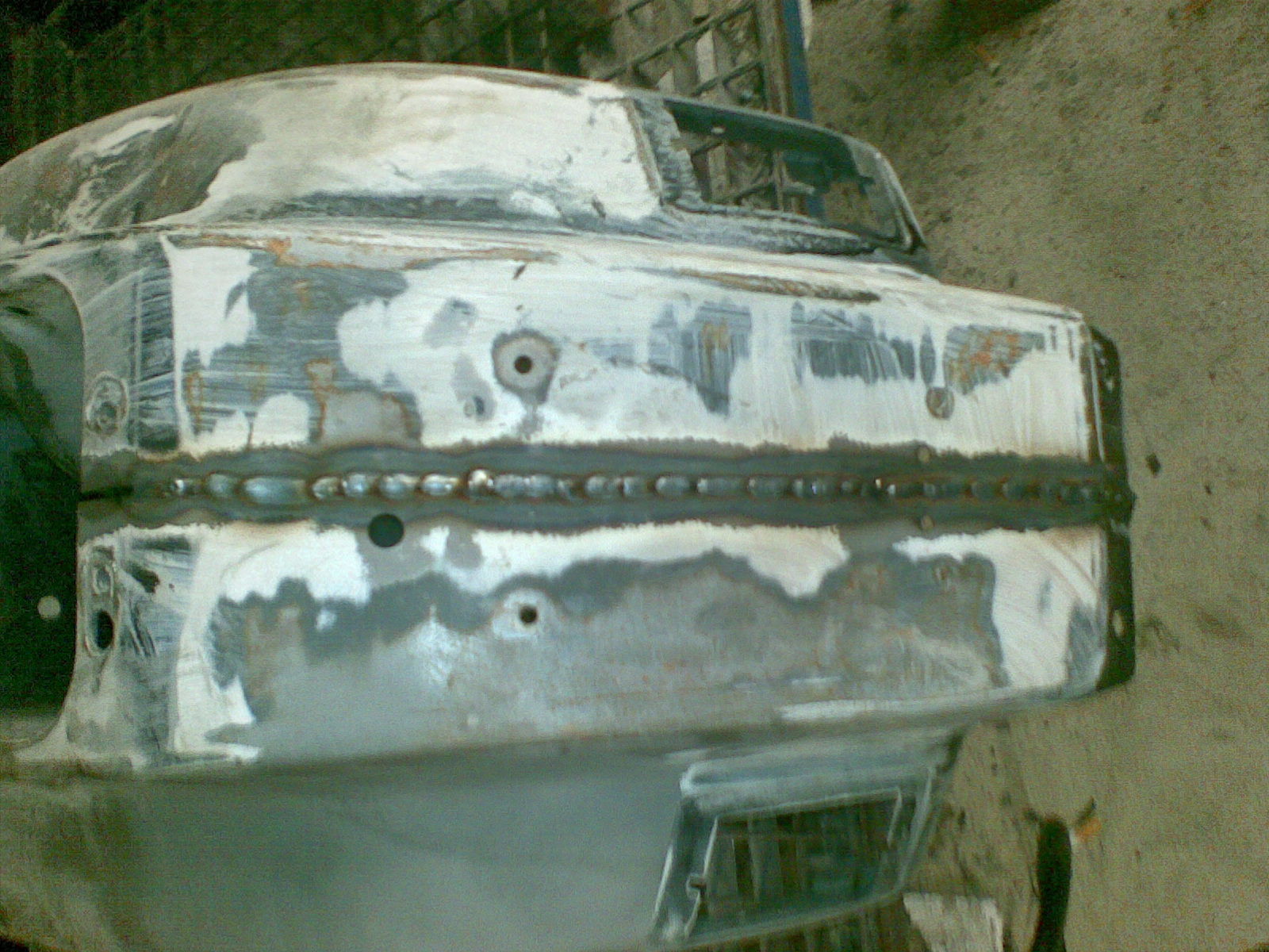

    Da der Vorbesitzer die Vespa vom Lack her richtig versaut hat, hab ich mir gedacht, ich lackier sie neu, da man dabei auch dazulernen will, (ich zumindest) befasse ich mich derzeit mit dem sandstahlen der Karosse!
    Einige Leute werden mich auf dafür hassen, was ich teilweiße mache, z.b die Falznaht in der Karossenmitte hab ich verschwinden lassen!
    Die Ritze, hab ich vor dem aufschweißen sandgestrahlt, und allen Dreck oder Rost zu entfernen, und dann extra lagsam geschweißt, damit sich nichts verzieht!

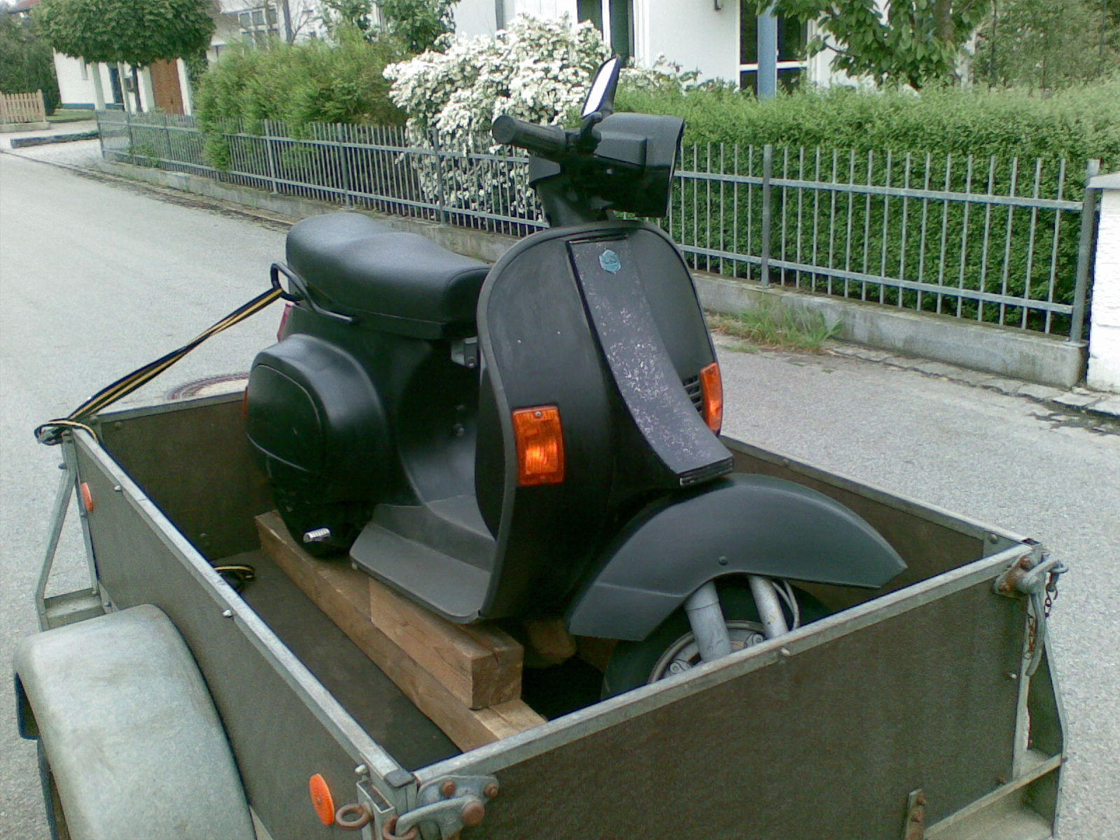

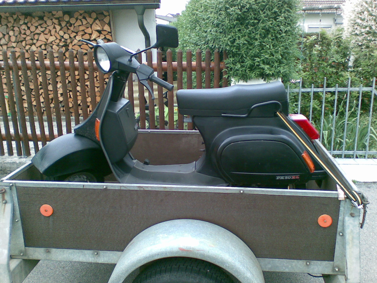

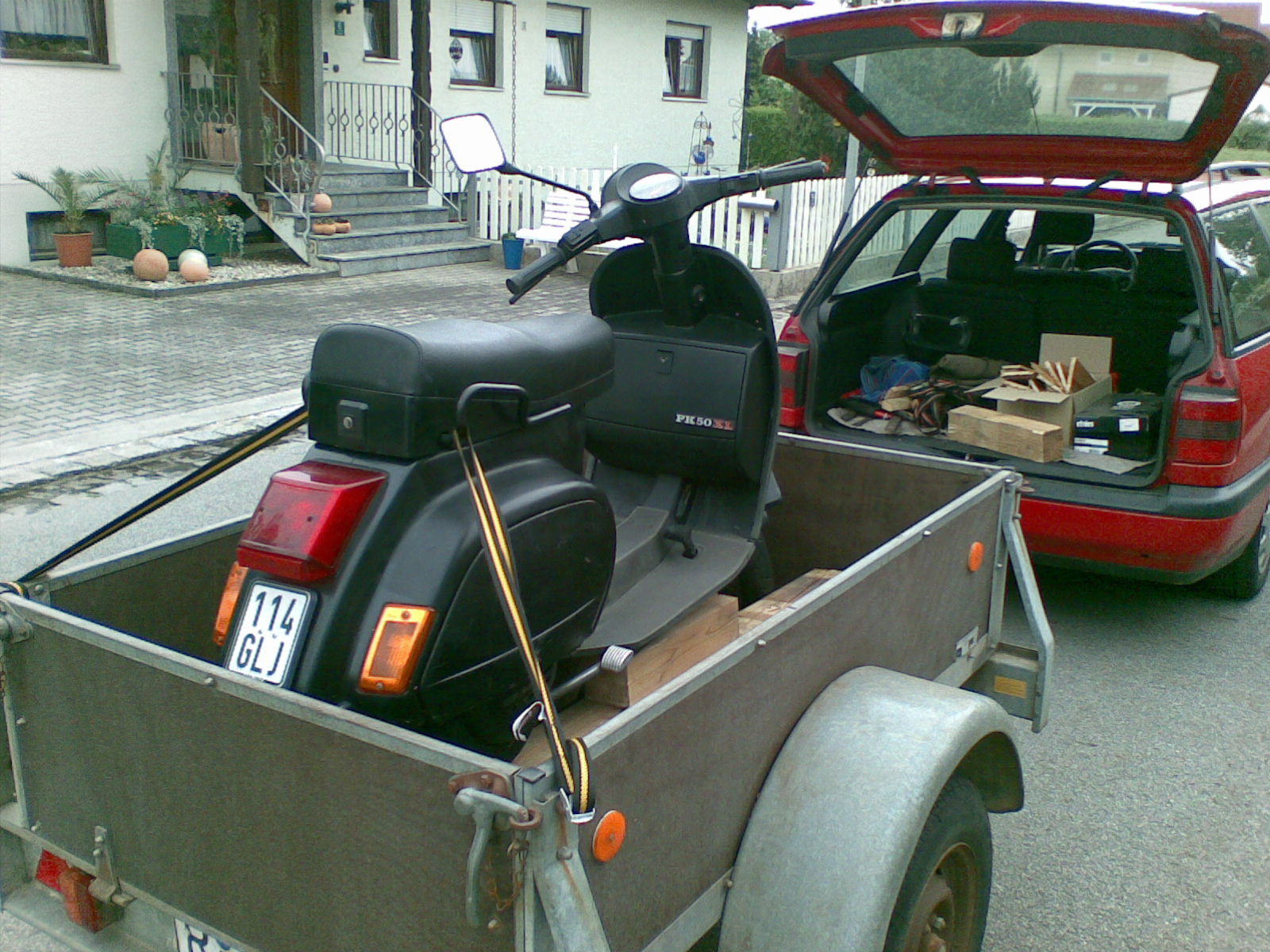

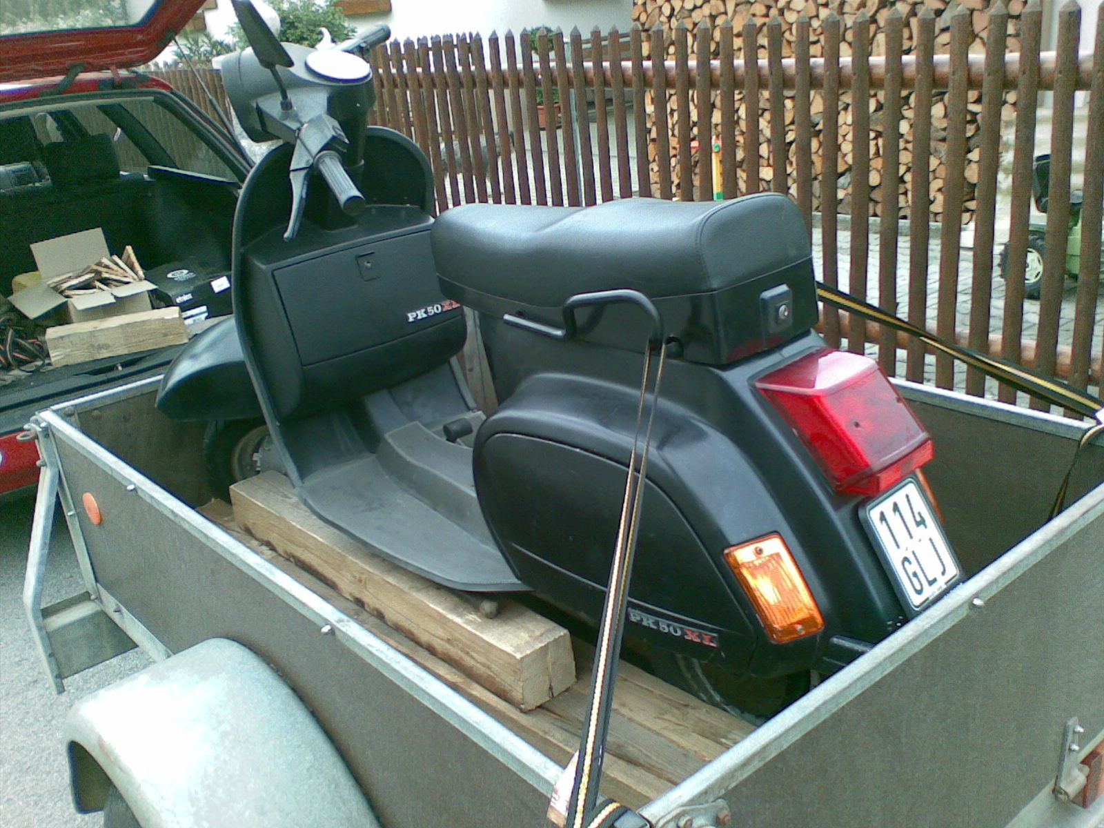

    Halli Hallo, ich bin der Christoph aus Beratzhausen, ich kam eher zufällig zu meiner PK 50 Xl Bj. 88, meine Mutter wollte unbedingt eine Vespa, so geschah es dann auch, aber wenn man die Schaltung und das Gefühl im Gas nach langem üben nicht hat ( hat dazu gerreicht, das das Heckteil Kontakt zur Straße hatte !!! ), gibt man sie eben an den Sohn weiter!
    Ich bin 17 Jahr alt, und lerne in einer sehr großen Firma (10.000 Mitarbeiter alleine bei uns am Standort) KFZ-Mechatroniker für Telekommunikationstechnik!
    Bin derzeit dabei meine PK 50 XL neu aufzubauen (da der Vorbesitzer lieblos Schwarz matt angepinselt hat), ich hab sie sehr lieb gewonnen, deswegen tu ich sie sehr zeitaufwändig selber sandtrahlen!
    Ich werde bald ein Thema darüber eröffnen!
