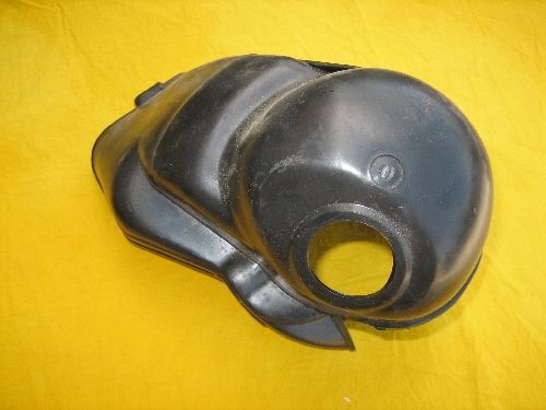

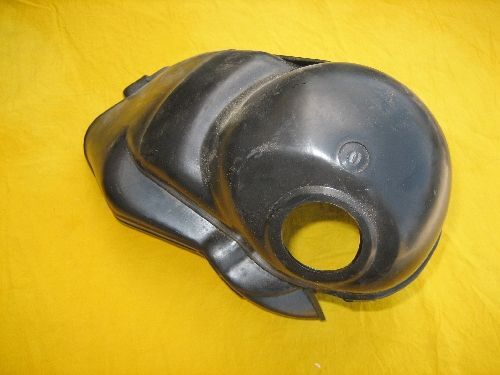

wo genau solte das zeichen den sein Und die zylinderhaube ist das plastikteil hier:
ok also zu groß ich kann nicht genau sagen ob er noch original ist sie fährt aber grade mal ihre 45 -50 also denke ich nicht das es ein größerer zylinder ist ...
