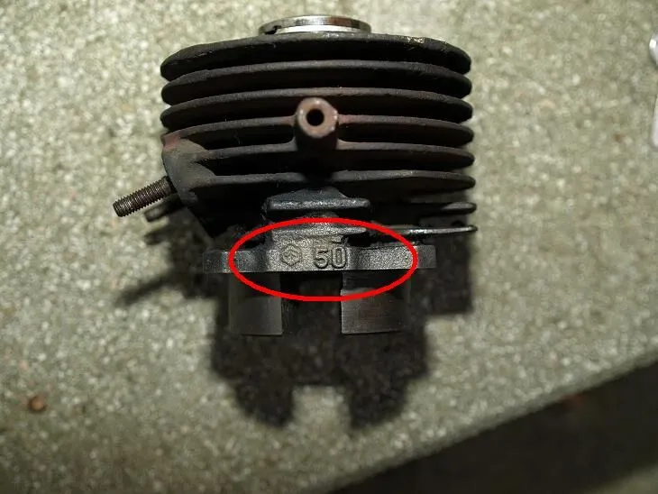

Nimm einfach mal die Zylinderhaube ab. Wenn Dir dann das Piaggio-Embleme am Zylinder entgegenspringt, iser orichinal ![]()
sehe da nichts stehen ... aber wenn en größrer zylinder verbaut wäre müsste sie ja schneller laufen?
wo genau solte das zeichen den sein Und die zylinderhaube ist das plastikteil hier:
ok gehe nochmal raus und schaue nach.. bin glei wieder da ![]()
nein leider nichts zu sehen ist auch schon sehr verrostet ..... nichts erkennbar
