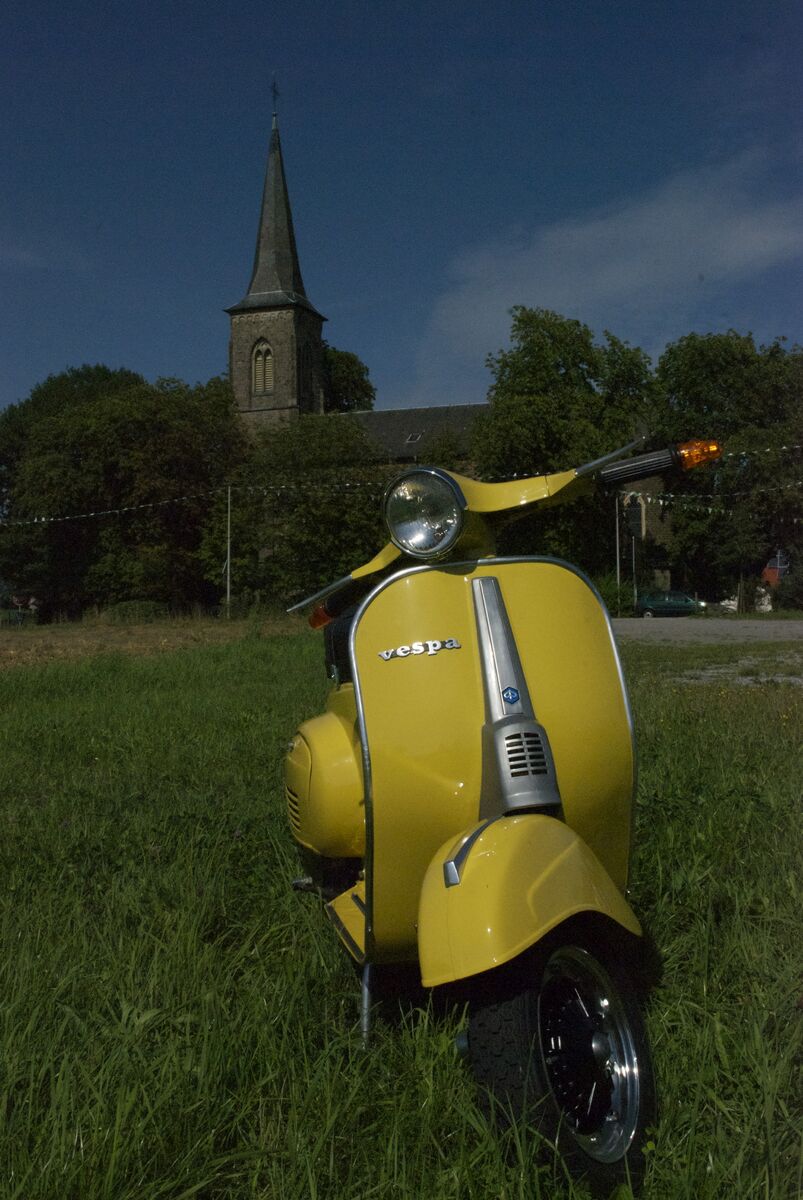

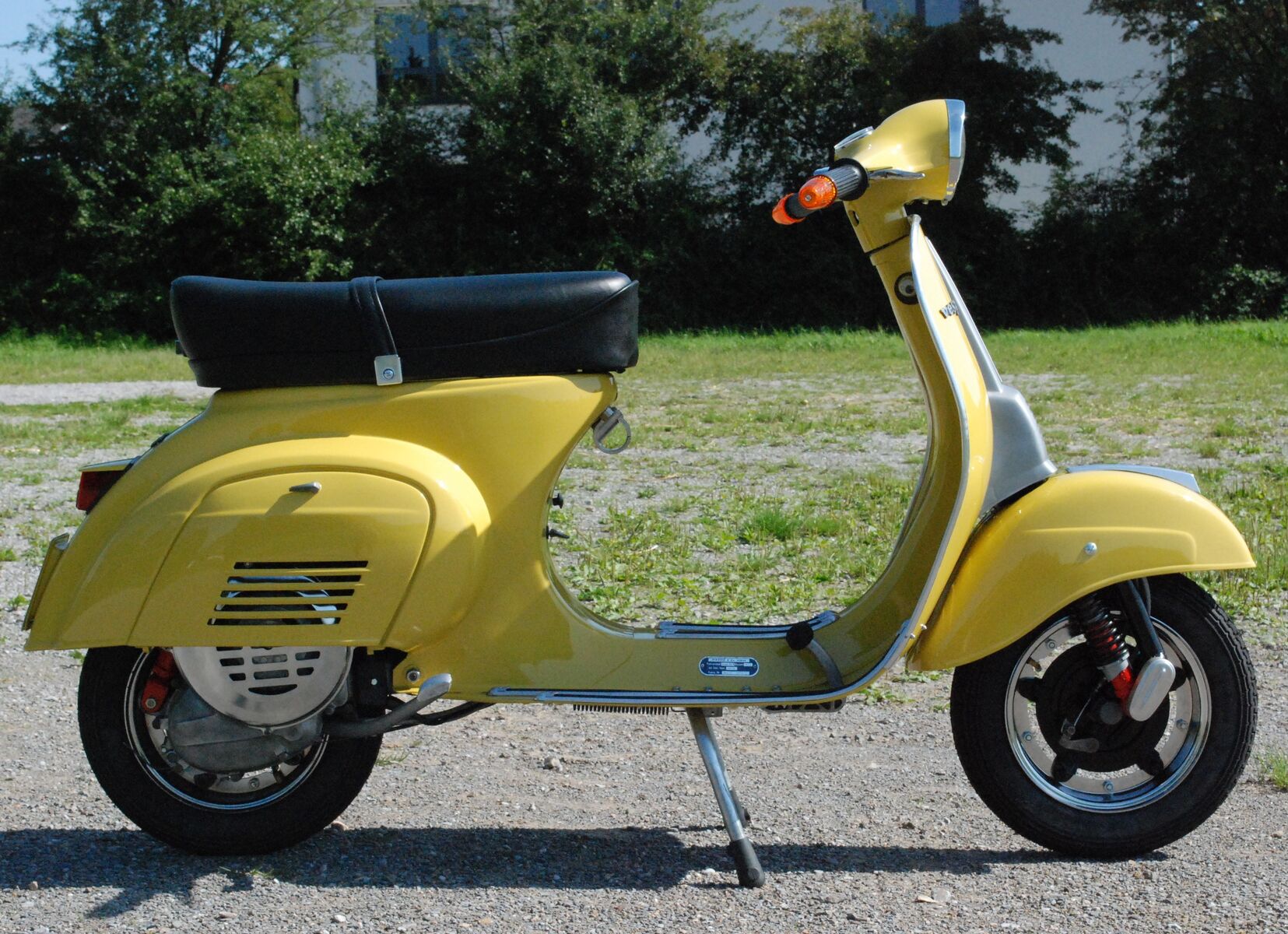

Sie wurde vor 8 Jahren aufgebaut, den Motor hab ich damals komplett revidiert gekauft (Lager, Dichtung, Simeringe, Pinascoritzel, Kupplungsfeder Pinasco und Kupplungsbeläge neu), verbaut sind 75, meine ich ;-), gelaufen ist sie 1200 km, also eigentlich gar nichts.
Es wurde eine Sito Banane druntergesetzt, der Kabelbaum wurde selbst gestrickt, funktioniert aber einwandfrei.
Sie ist zwischendurch immer mal wieder gelaufen bzw. gefahren, Öl wurde regelmäßig gewechselt und soweit ich das Festellen kann, ist der Motor auch dicht. Der Vergaser macht ebenfalls keine Zicken, wurde unlängst nochmal von mir überholt.
Lackaufbau ist fachgerecht, wurde lackiert in einer Lackiererei, Rahmen geschweißt und ausgebeult (war keine Delle hinterm Kotflügel) bei nem Betrieb in Solingen, kaum bis gar nichts gespachtelt. Papiere vorhanden. Der PV-Lenker wurde mit Lenkerendblinkern ausgestattet, die Innenrohre habe ich damals selbst angefertigt und die halten bis heute.

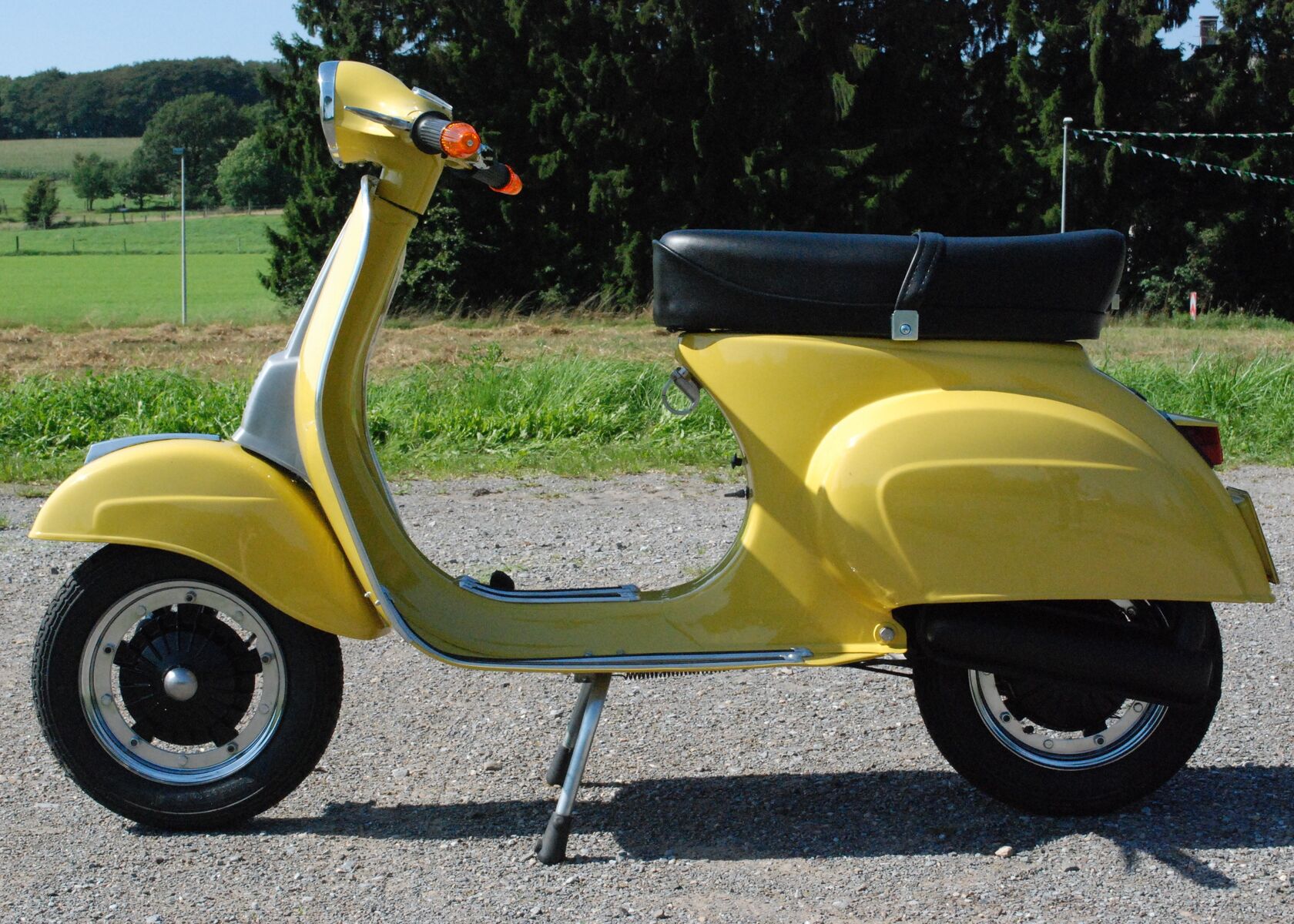

Hi zusammen,
was kann ich für meine neu aufgebaute Vespa (50 N, 1980) verlangen? Ich komme leider nicht mehr dazu, sie zu fahren...
Die Bilder sind 8 Jahre alt, die steht aber noch genau so da!
Hier der Aufbau-Thread:
V50 Spezial wird 50 SR Replik mit Abstrichen - Urlaubsende, update, Fragen
Besten Dank
Sebastian

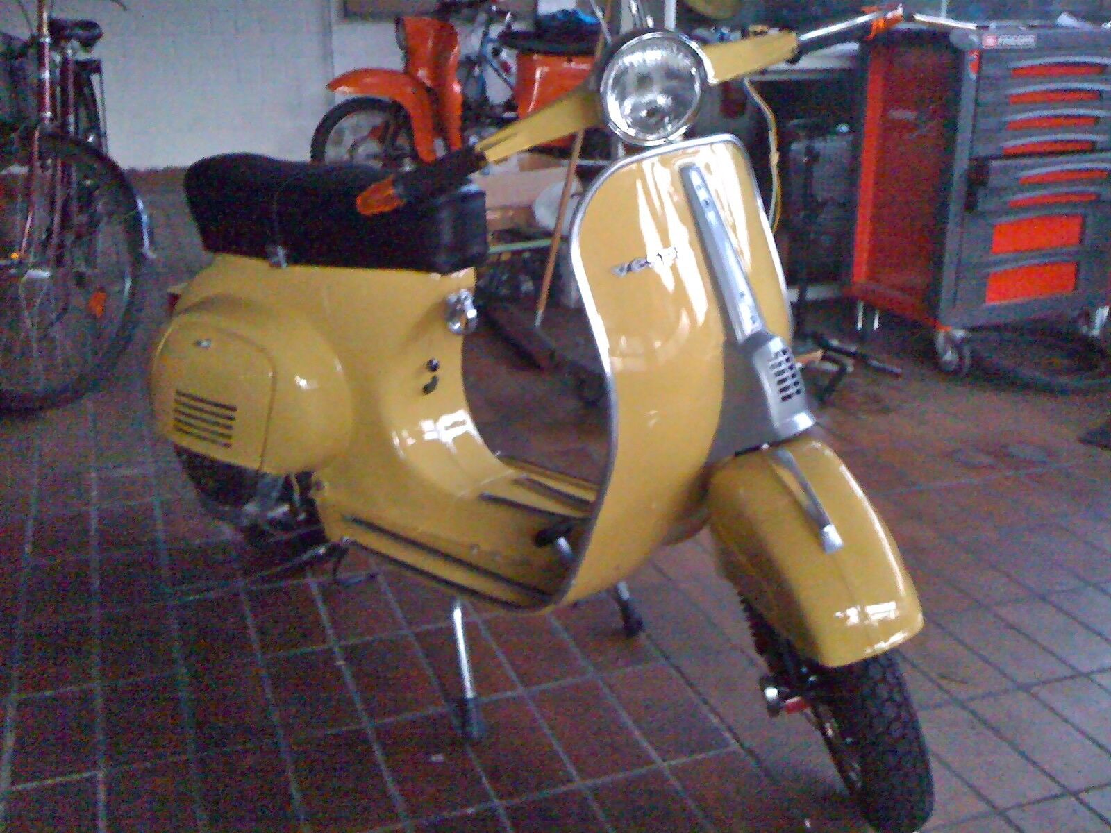

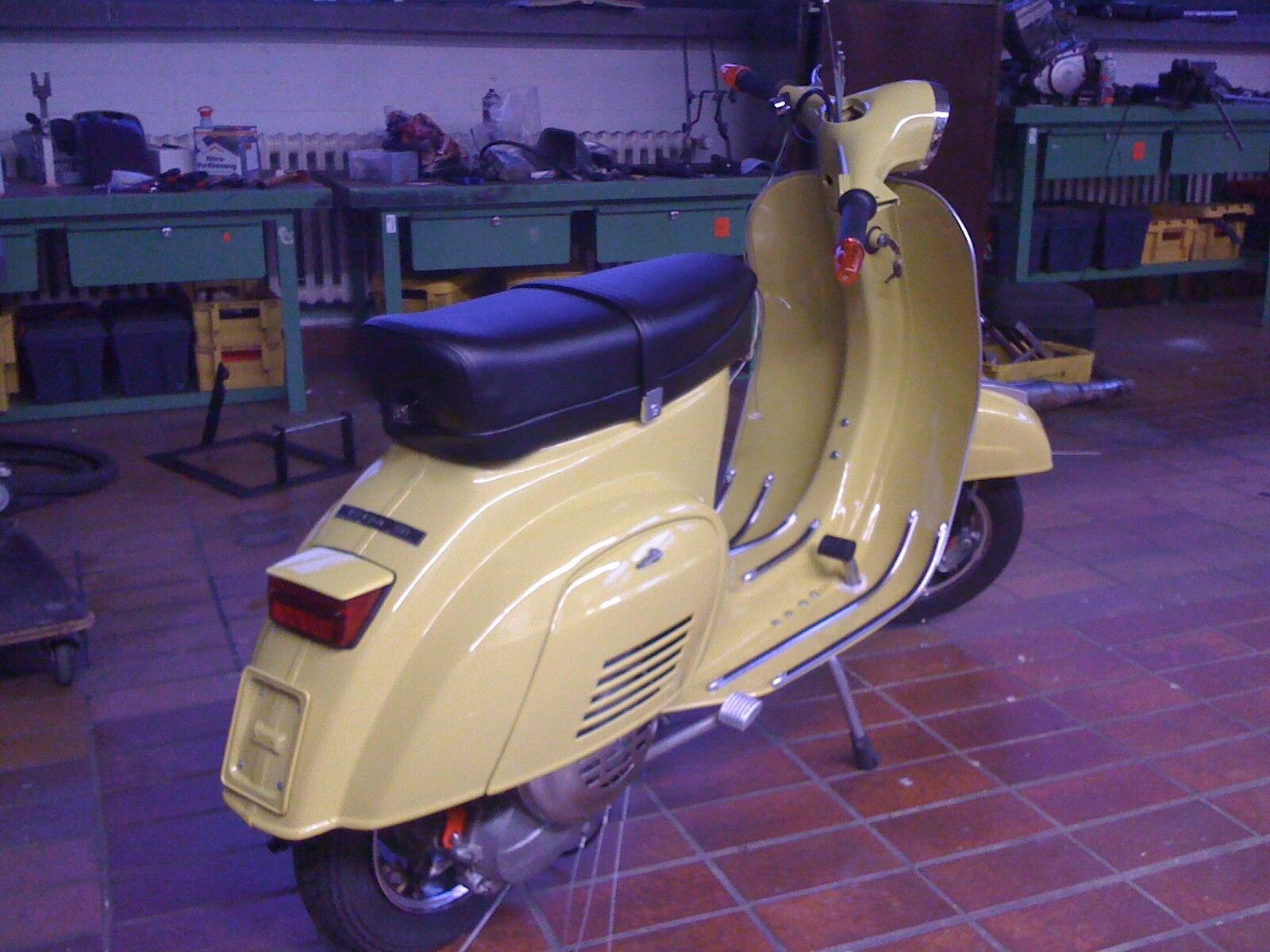

So, die ersten 100 km sind bewältigt! Soweit fährt sie auch ganz gut, nur manchmal scheinen die Gänge nicht voll zu greifen...dann gebe ich Gas und sie kommt trotz aufgerissenen Vergasers nicht so richtig vorwärts...und ich habe noch nicht die Ursache lokalisieren können. Die Kupplung ist, soweit ich das beurteilen kann, gut eingestellt. Die Gänge rutschen auch nicht raus. Wenn wer nen Tipp hat...immer her damit!
Ich bin mit der "Restauration" ganz zufrieden und frage mich gerade, womit ich nun weitermache...

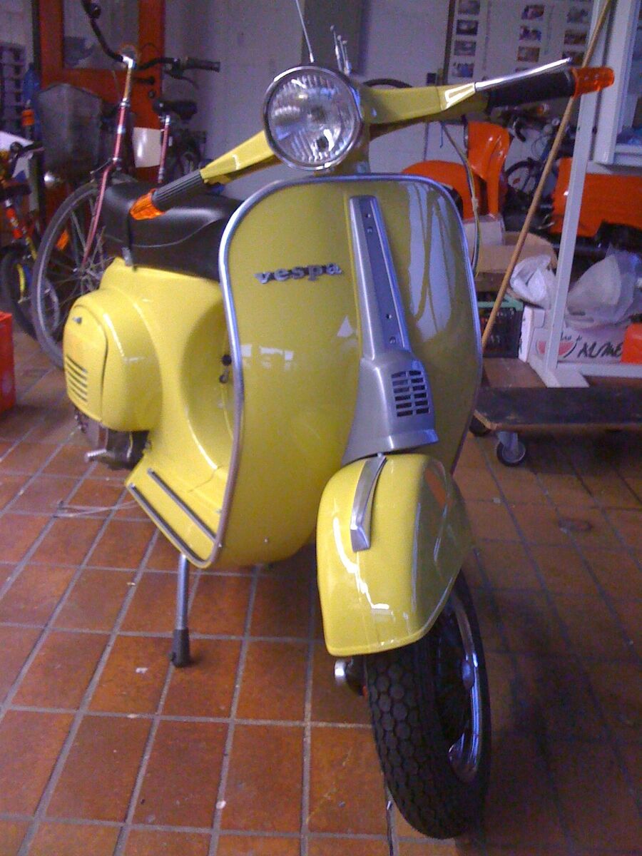

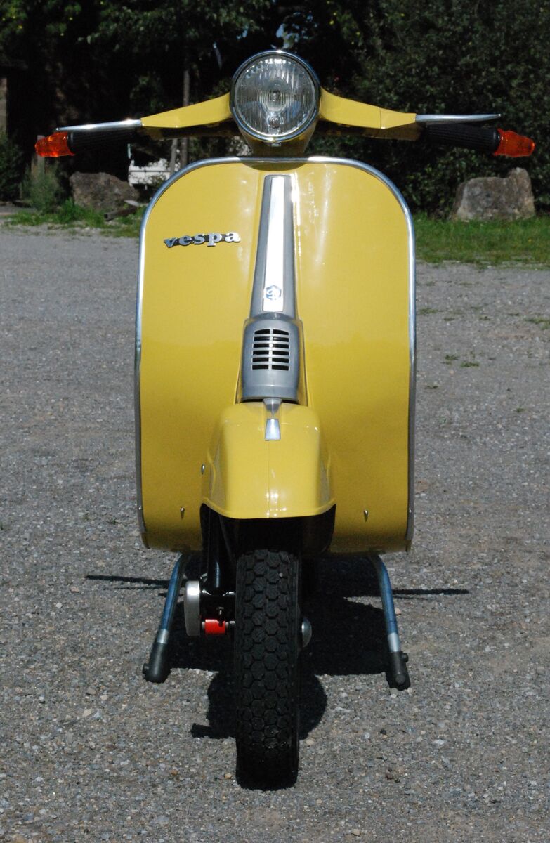

Hier auch ein paar Bilder...entschuldigt das Rauschen, ich habe erst eben bemerkt, dass ich mit 1600 ISO geknipst habe, ich Hirni!
Sie ist fertig und dank eines neuen Relais auch blinkfähig!!! Bilder folgen noch heute!

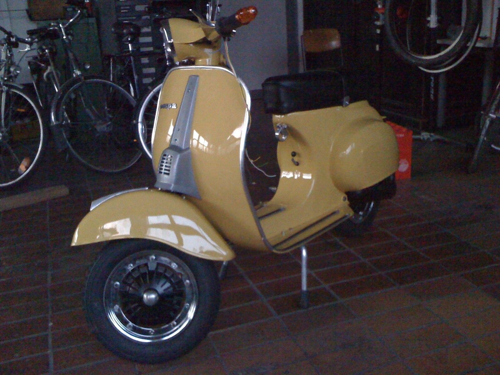

So...wieder ein Zwischenstand. Heute wurde der Motor eingesetzt und die Gabel montiert, nachdem ich die obere Lenkschale gewechselt habe. Eine Frage dazu: Wieherum werden die beiden Kiugellager je eingesetzt? Das untere liegt nun (Kugelnb oben), das obere umgekehrt. Wenn das falsch ist, bitte ich um einen Hinweis.
Den Kantenschutz habe ich auch drangebördelt (Ich habe nun solch eine Zange und kann sie auch halbwegs benutzen) und ich bin soweit damit zufrieden, auch wenn es nicht ganz perfekt geworden ist.
So wie sie jetzt da steht ist sie erstmal nur zusammengesetzt, weil ich unfassbare Probleme mit einem Tacho, das ich auf ebay gekauft habe, hatte. Beide gekauften Tachowellen waren zu groß für das Gewinde...selbst die mir verkaufte etwas kleinere für indische Tachos ist zu groß. Mist.
Nun kaufe ich ein neues und werfe das alte vom Balkon.Der Rest des Lenkers ist soweit fertig...meine speziellen Innenrohre bestehen nun aus zwei ineinandergeschobenen Alurohren (20 und 16), die eine dicke wandstärke haben, von mir durch je zwei Madenschrauben verbunden wurden und dementsprechend zurechtgesägt. Nur außen musste ich die Rohre jeweils "spreizen" (acht schnitte), damit der BNlinker in das Rohr passt. Aber es funktioniert.
