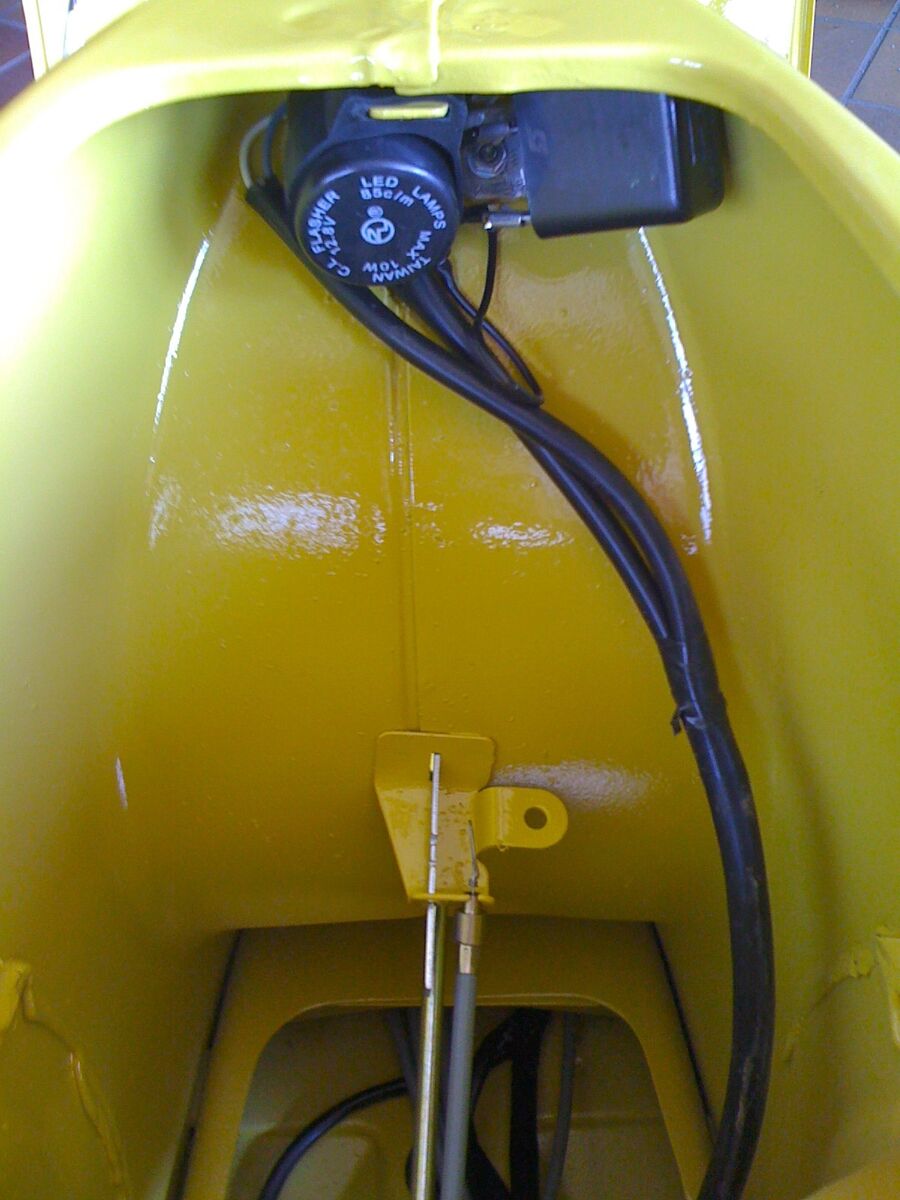

    Tipp für den Blinkerschalter: schmutz-schutz unter dem lenker / blech zur montage für blinkerschalter

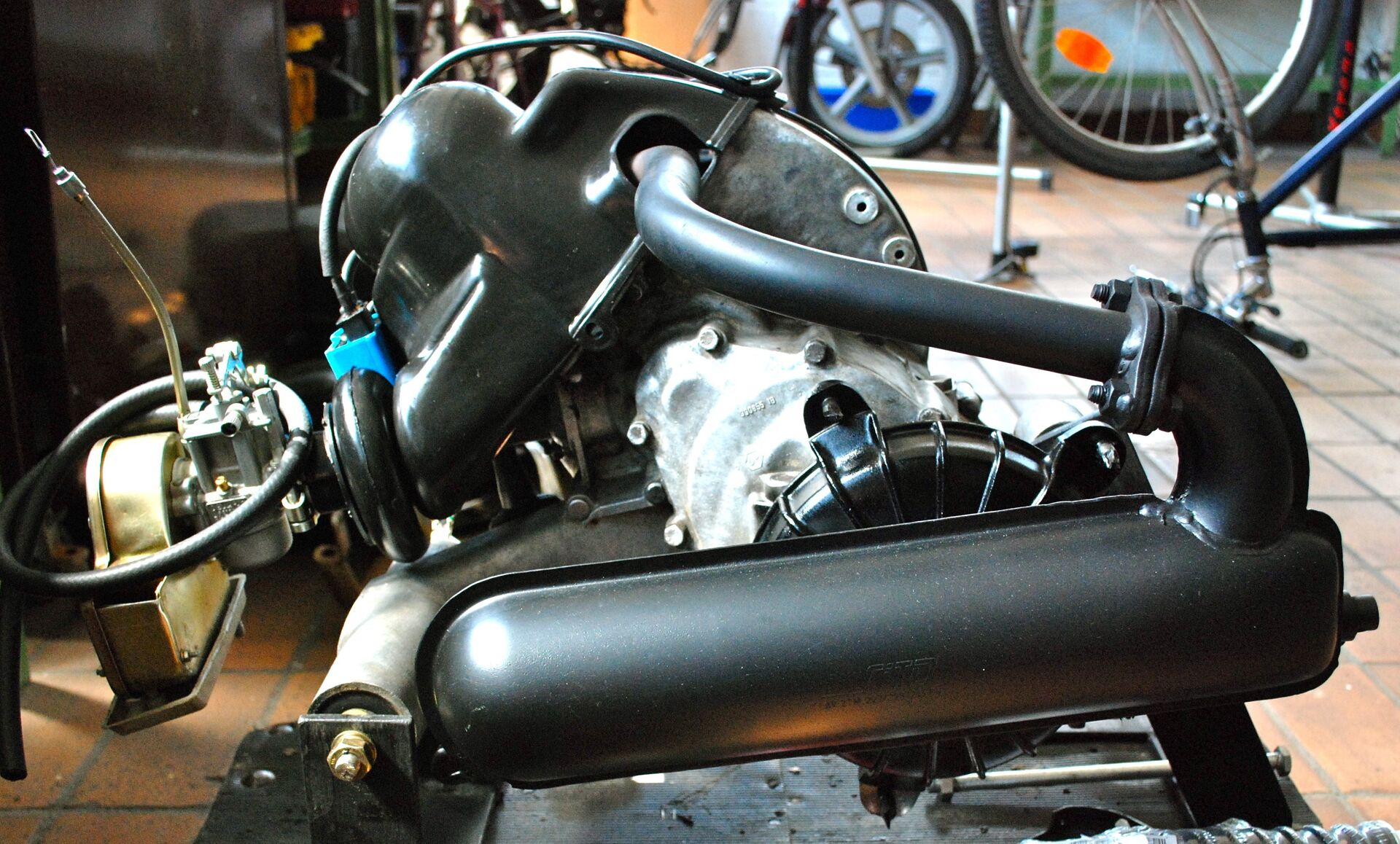

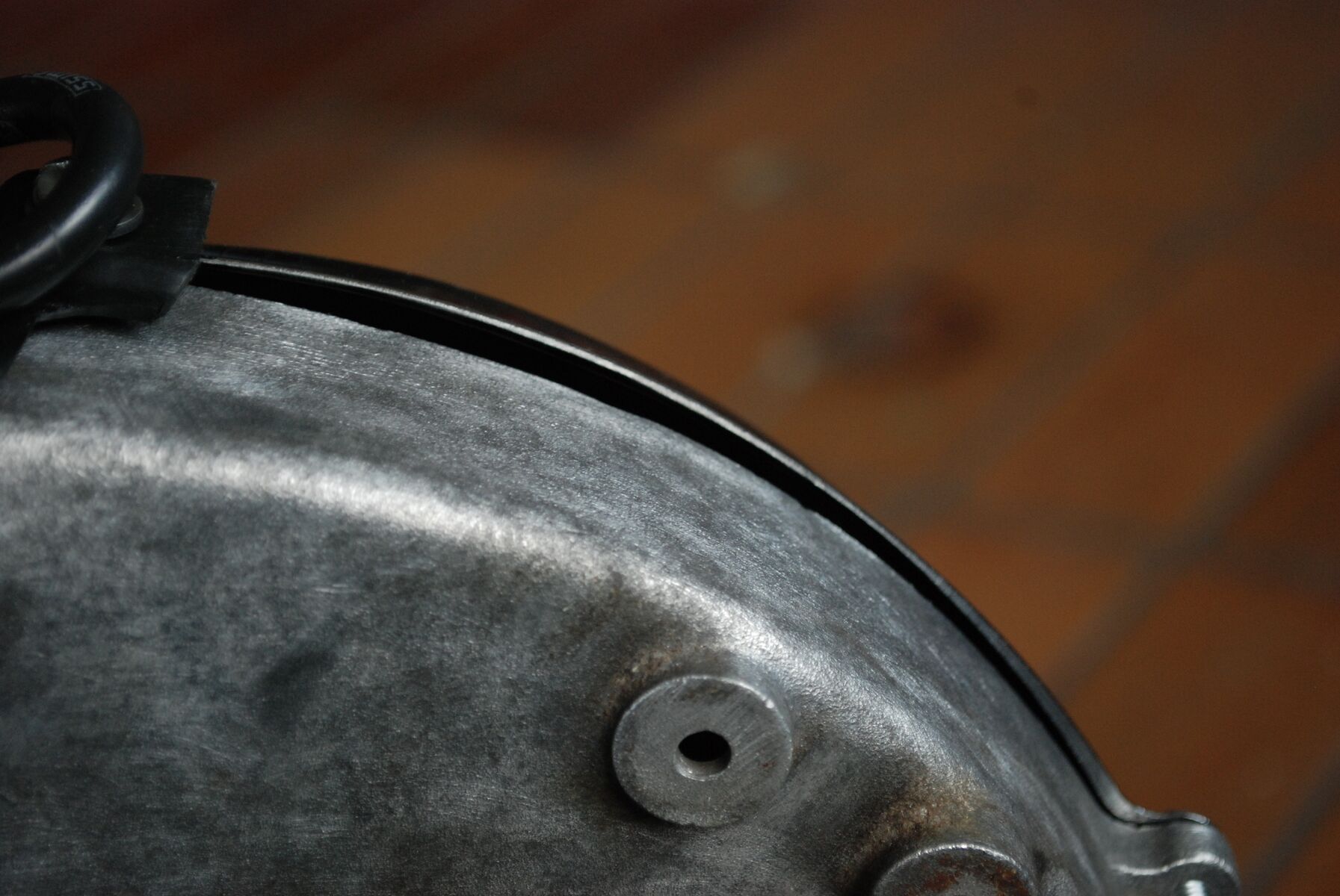

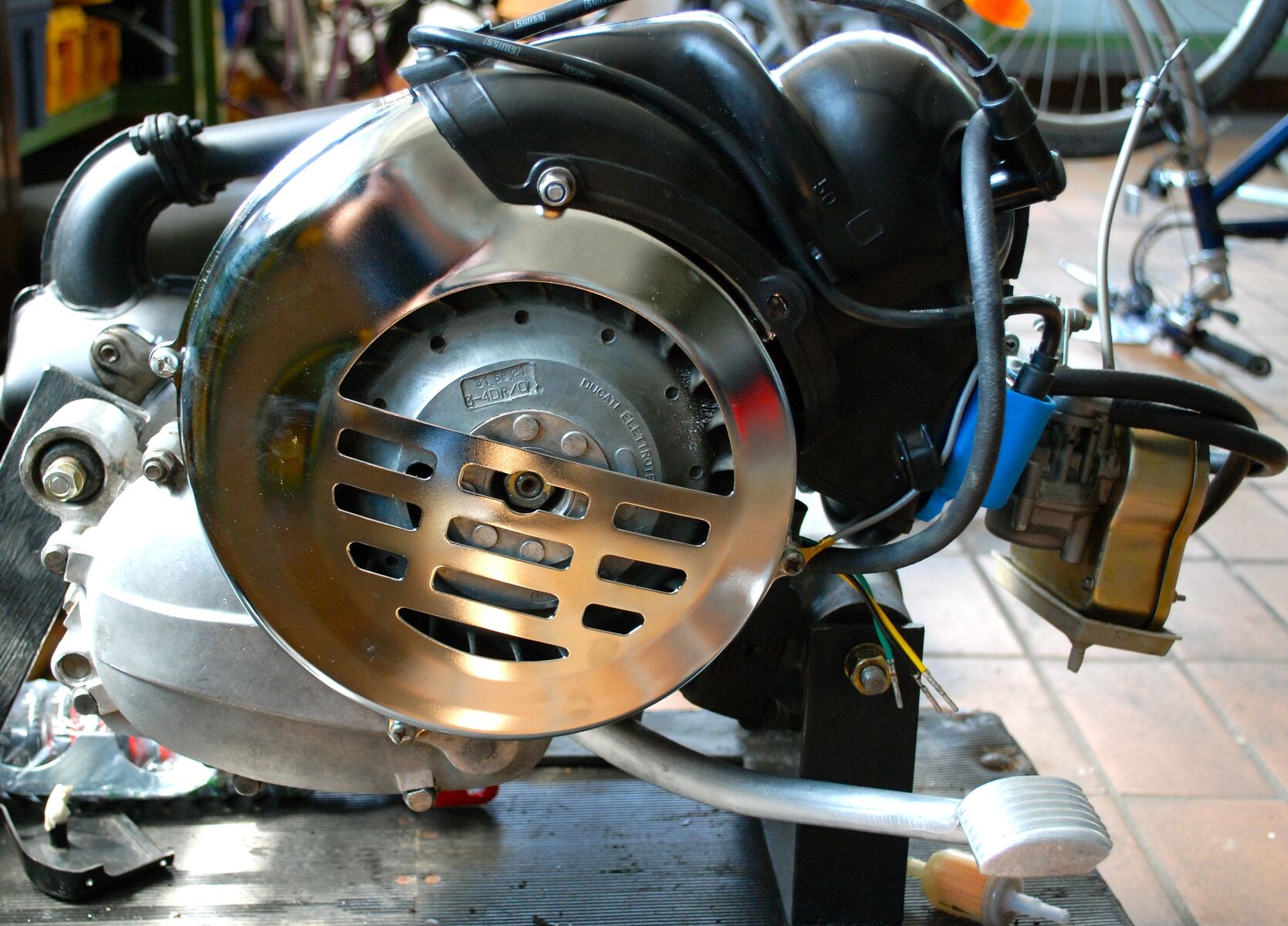

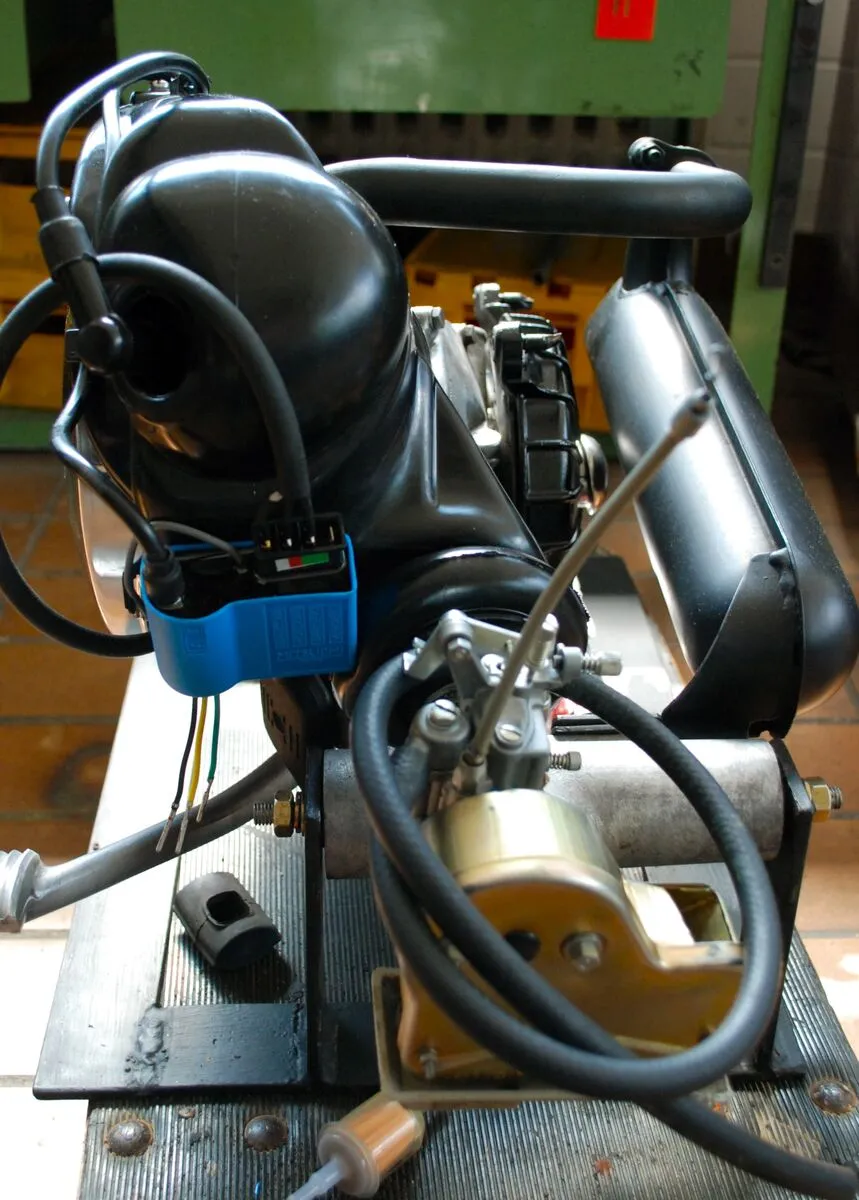

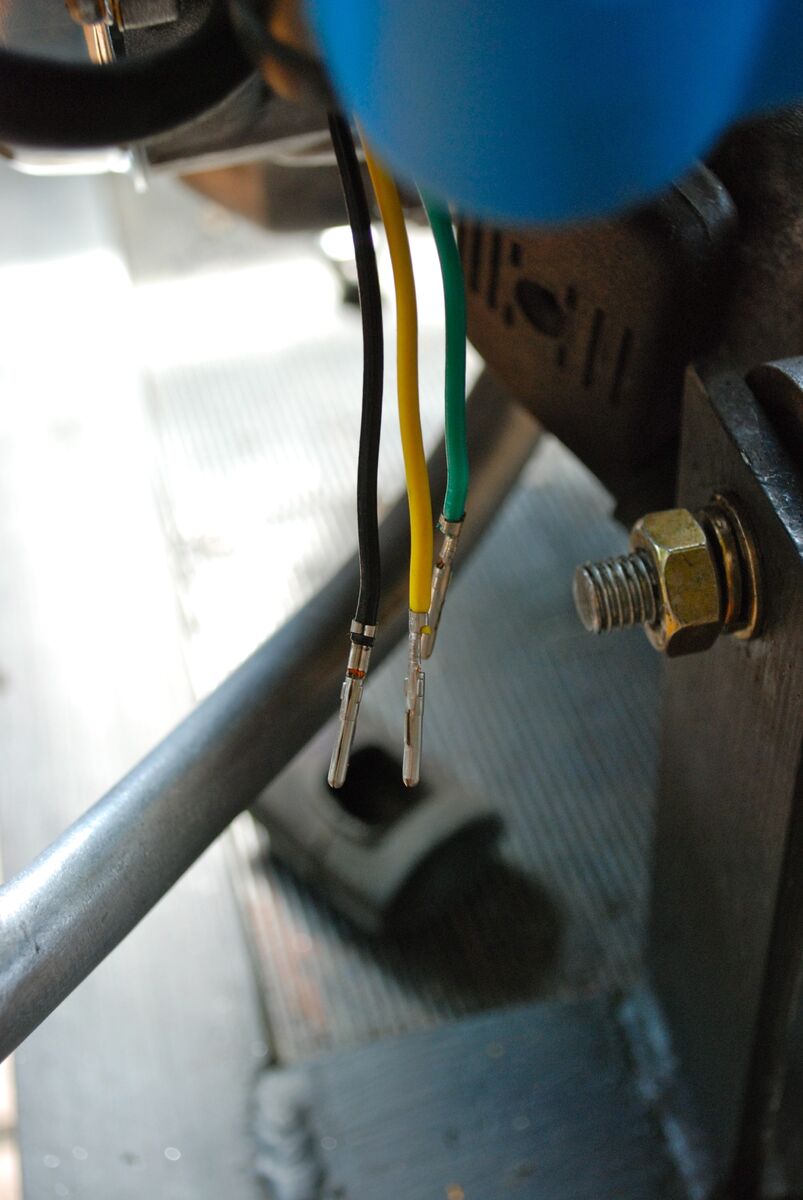

    So...hier ein paar Fotos vom Motor. Ist soweit original nur etwas "kräftiger".
    Zum Motor habe ich eine Frage: Die ZGP hat drei Kabel. Ich ging bislang davon aus, dass die 12 Volt PK Platte blau, schwarz grün aufweist. Meine nicht. Sie hat gelb, schwarz, grün. Hat irgendwer nen Tipp?
    2. Frage: Die Lüfterradabdeckung habe ich für eine V50 gekauft. Allerdings wirkt es so, als sei sie zu groß! Das könnte sich auf die Kühlung auswirken, oder täusche ich mich da? Auch diesbezüglich bin ich für jeden ratschlag dankbar...

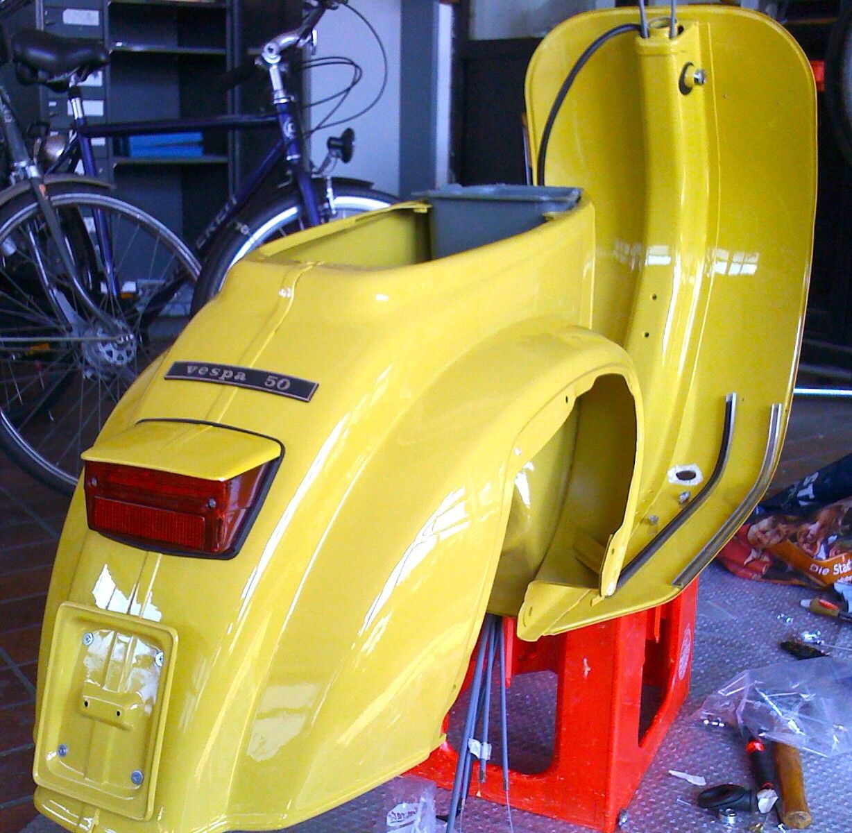

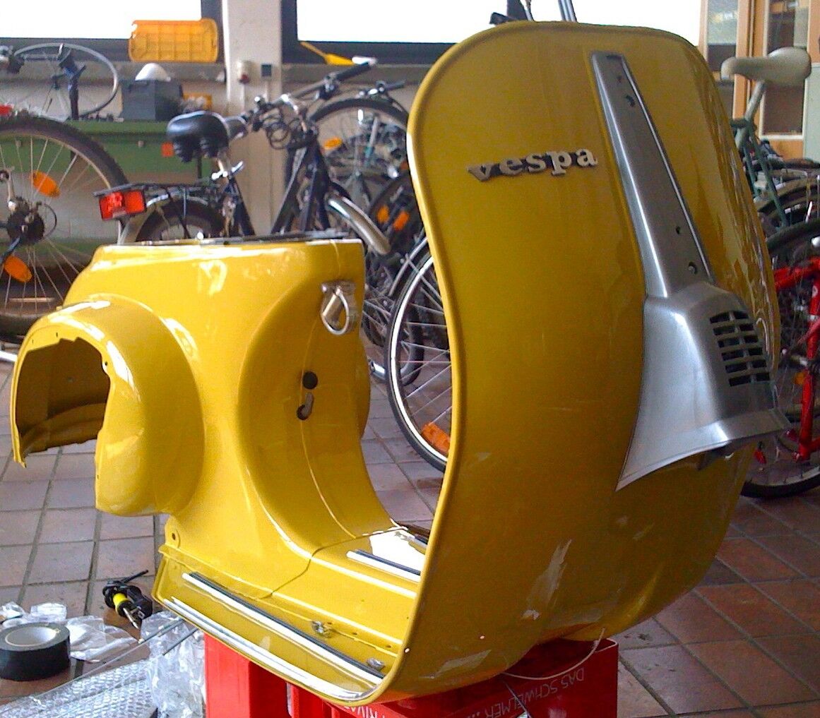

    so...Urlaub vorbei und direkt wieder an die Schaufel. Der Lackierer hat für 120 Euro das Teil gut lackiert und der Zusammenbau hat bereits begonnen.
    Hier ein paar Eindrücke.
    1. ich würde nun doch gerne die obere Lagerschale herausnehmen, bekomme das allerdings nicht hin, auch nicht mit einer Gewindestange und beherzten Schlägen....irgendwelche Tipps?
    2. Bördeln: Ich bördele mir den Kantenschutz selbst dran, alles andere kostet min. genausoviel und frisst Zeit (wegfahren usw.), der hiesige Vespa-Mann hat so etwas in 40 Jahren nicht einmal gemacht...wünscht mir Glück!
    3. Lenker: Das ist eine Katastrophe mit den Lenkerendblinkern bei meinem PV-Lenker! Am inneren Ende stecken die Schaltzugaufnahmen in den Rohren, was die Verwendung einer einfachen 20mm-Gardinenstange unmöglich macht. Nehme ich die Aufnahmen heraus, ragen die Schalt-/Gasrohr keinen mm in den Lenker hinein, so dass ich Aufnahmen zum Stülpen nicht verwenden kann. Was tun? Neues Schalt-/Gasrohr kaufen? Hinten ein dünneres Rohr anbraten? Für neue Rohre bin ich etwas zu geizig, ganz ehrlich...
    Das wars erstmal wieder. Ich melde mich, sobald ich Fortschritte mache.
