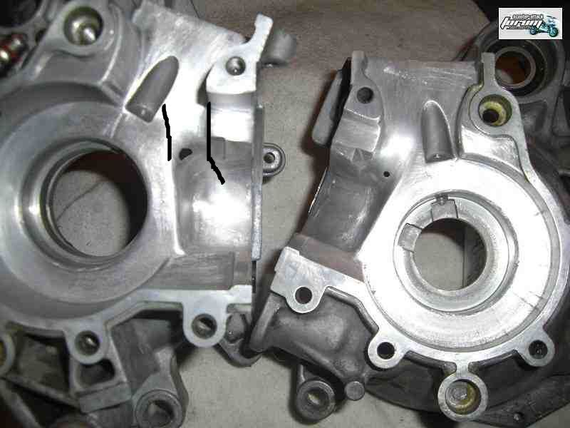

Das ist meine kleine Gehäusehälfte und da wo ich "professionell" eingezeichnet habe, meinte ich. Von da aus kommen doch die Frischgase oder hab ich jetzt irgendwas komplett falsch verstanden?
Das stimmt, was mir jetzt noch fehlen würde ist, dass man sieht wie der Übergang ZU den Strömern, also wo die Frischgase in den Strömer strömen, sein sollte...
lass das loch loch sein.
kümmer dich lieber darum, dass die kante unterhalb des überströmers nicht so aussieht wie hier, sondern schön rund ist.
Meinst du es sollte nicht so aussehen wie bei mir?
Also sollte der "Fuß" der Strömer schön rund gestaltet sein?Mannomann.... Jetzt häng ich hier schon seit Wochen und weiß immer noch nicht über die kleinen feinen Details bescheid...

Es geht mir ja um die Form des "Bauches" der Strömer. Also in Richtung KW. z.B. der Winkel/Neigung der Strömer, und der Übergang zur KW. Wies am obersten Punkt des Strömers aussehen sollte, also Richtung Zylinder, ist klar.
Das sollte eine Frage darstellen...
