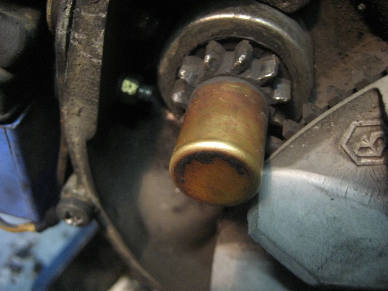

also das teil hat innen ritzel das geift in das gegenstück.durch das drehen wird das äußere ritzel drehend auf das lüfterrad transprtiert und treibt es an. an dieser stell dann "abbruch durch benutzer".
ich hatte den anlasser auf das ist nichts gebrochen. zu wenig saft ???????????????????? -
vielen dank,das ging ja schnell!
das ritzel greift das lüfterrad,innen dreht der anlasser außen nicht. ich hab diesen winkelanlasser. hatte das teil auf- ritzel sehen gut aus innen und außen.

mein anlasser spinnt (?) beim starten fast er das schwungrad deht es und die gute springt an.
sehr oft dreht der anlasser, treibt aber das s-rad nicht an. also das ritzel greift das s-rad ,anlasser dreht(heult) das innere ritzel dreht, das äußere nicht.
