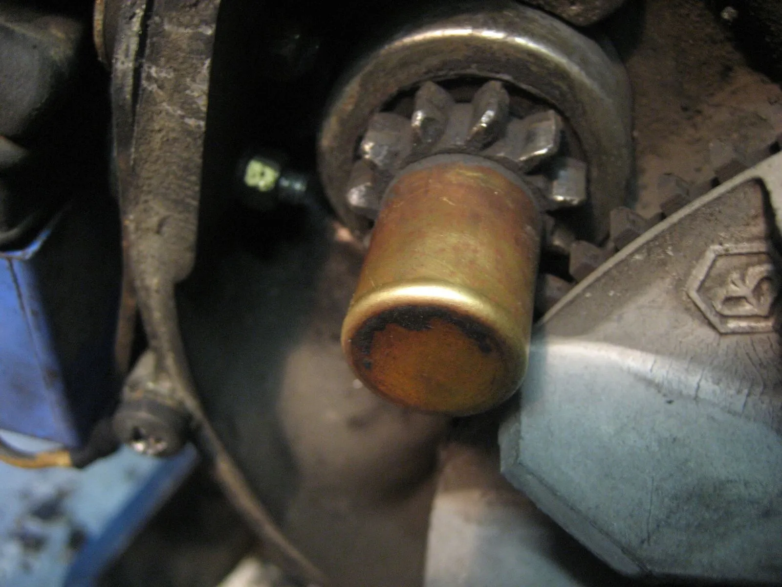

    [attach]hier mal ein schnappschuß

    Ja der sieht so aus wie mein E-Starter. Kann so nichts entdecken. Aber irgendwo muss ja die mechanische Verbindung im Eimer sein. geht ja nicht anders. Also ausbauen und nach schauen.
