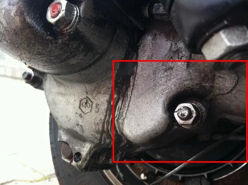

Bei Kickstrater läutf die wahrend der Fahrt Öl raus . Weiß net wo es genau her kommt .
Es ist nur beim Fahren im Sand nicht ..
Habt ihr ne Lösung .. ??
THX .

Do wirst um neue Dichtungen und O-Ring Kicker nicht umheer kommen.
Kannst die gleich überlegen was sonst noch alles gemacht werden soll, wenn der Eimer e öffen ist. ![]()
An der Stelle im Auschnitt....scheint das Gehäuse gerissen zu sein
Also die Stelle wo du zusaätzlich zu deiner grünen Gehäusedichtung schon mit Silkonpaste & extra U-Scheiben gearbeitet hast.
Dazu passt auch das der Riss/Spalt unter Last arbeitet und dann verstärkt sifft...
Mach mal alles sauber und dann ein neues Foto
Öfter mal was neues ... Mach noch ein Bild

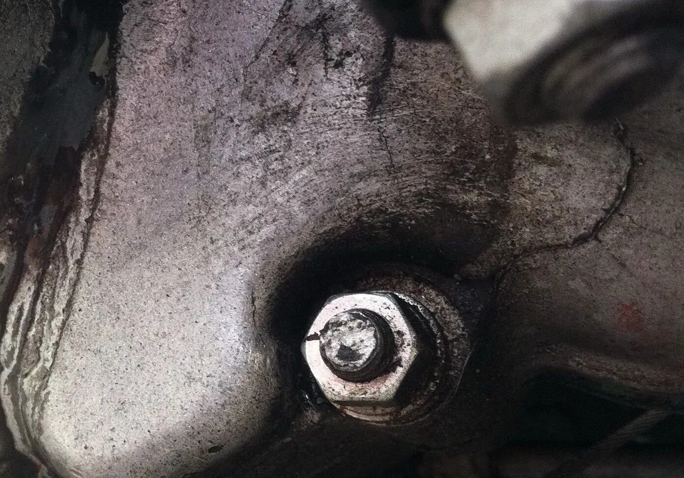

Hier mal noch ein paar bilder ..
@ sausus22 . komplette revision wude letztes Jahr erst gemacht .
Mit Lager, Dichtungen usw ...
Kannst du mal den ausgeschnitten Bereich aufs Korn nehmen ..besonders den Teil oben rechts

Wäre nicht übel wenn du ne normal Draufsicht hinbekommst das macht das aus der Ferne begutachten etwas leichter
Nochmal nachgeschaut ..
Kein tiefer Riss ..
Hier nochmal Bilder richtig rum ..
Na da bin ich aber froh, wollte mich schon beim Augenarzt anmeden. ![]()
Zieh doch mal die Gehäuseschrauben mit Drehmoment nach vielleicht haste ja Glück. ![]()
