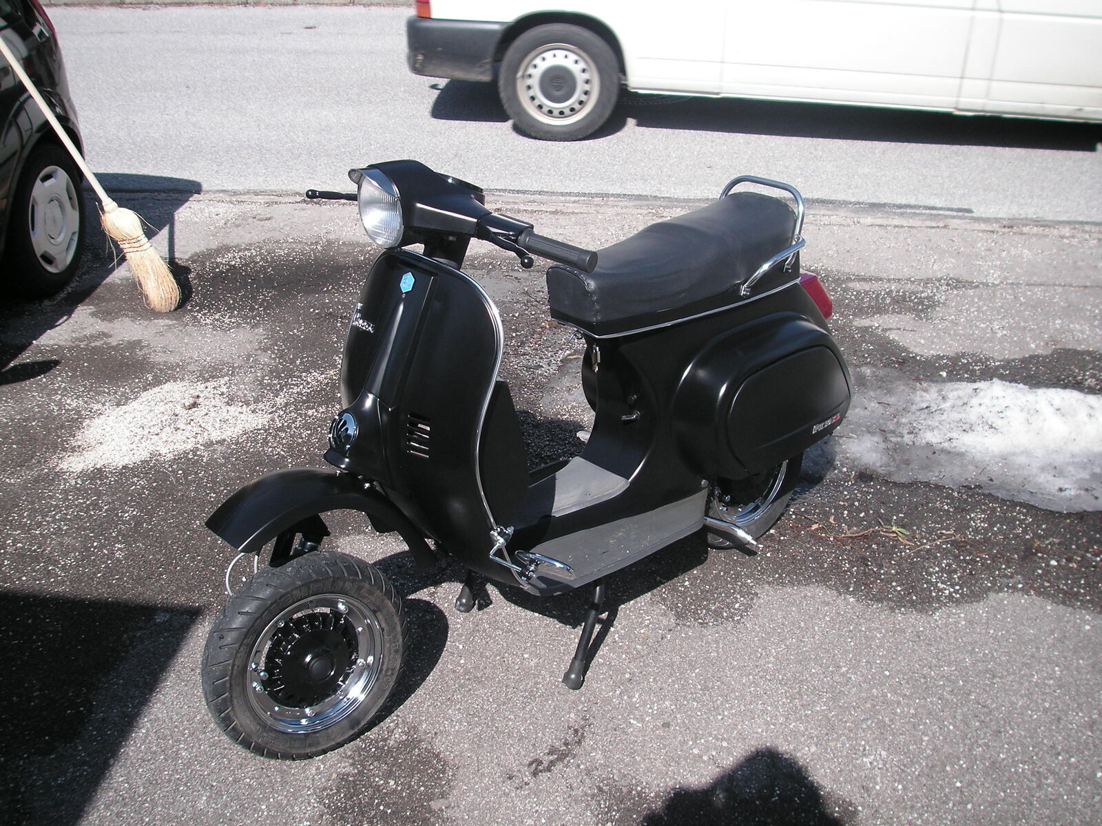

Jep ich hab´s geschafft hab heute die erste Runde gedreht !!! Geht wie ne eins Kupplungsproblem gelöst.... springt sofort an was will man mehr. Möchte wirklich mal fett DANKE sagen an euch..... Eure Beiträge haben mir oft weitergeholfen. Nächstes Projekt steht schon an (aus zwei mach eins v50 Spezial).

Also es ist ne PK XL1 (war mal ne Elestart) Den Vergaser hab ich nach dem letzten Post nochmal komplett zerlegt alle Düsen durchgeblasen das ganze Prozedere halt. Hab´s jetzt nimma getestet. Den Bezinfilter habe ich eliminiert !! und einen neuen Benzinschlauch eingebaut. Ich denke auch es liegt an der Zufuhr. Filzring habe/hatte ich dran. Wie gesagt wenn ich etwas sprit in den Zylinderkopf gebe dann springt sie sofort an und ich kann auch durch Gasgeben kurz die Sache etwas verändern aber wie gesagt nur ganz kurz eben. Ich dachte auch schon an Flaschluft oder zuviel Luft aber wie kann ich dass testen. Der Typ aus der Werkstatt meinte OTon "Bring mir das Teil ja nicht vorbei -- nur ärger -- da bist schnell mal 400 Euro los -- bla bla leberkäs Tja hat mich nicht weitergebracht. Frust schieb !!!
So seit 4 Stunden versuche ich nun der Vespa leben einzuhauchen. Habe alle Ratschläge getestet. Benzinschlauch getauscht, Zündkerze getauscht ....
Problem ist nach wie vor sobald ich etwas Spirt in den Zylinderöffnung geben kurzer Kick und sie springt an bis das sprit alle ist. Also gut hab mir gedacht Vergaser ist schuld. Ausgebaut und zerlegt Düsen sauber gemacht usw... (mittlerweile schon 3 mal) es scheint auch das Sprint ankommt Schwimmerkammer ist voll und es scheint auch was durch die Düste zu kommen (saubergemacht eingbaut ein paar mal gekickt und Vergaser wieder ausgebaut nachgesehen scheint zu wie soll ich sagen zu verteilen. Zündkerze geprüft is leicht feicht aber nicht abgesoffen Kompression ist auch in Ordnung soweit ich das mit der Hand prüfen konnte ..... So die Finger sind erfroren der Tank ist fast leer ich glaub die hälfte klebt an meinen Fingern und ich könnt heuuuuulllllennnnDiese verdammte Schl***** , den ganzen Winter lang daran rumgebastelt und jetzt wo die Sonne rauskommt NEIN ich will nicht anspringen --- Glaub ich brauch Alkohol
