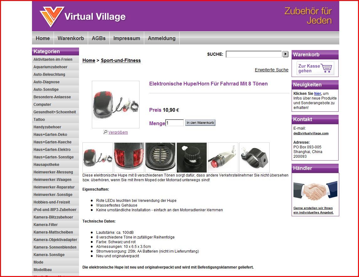

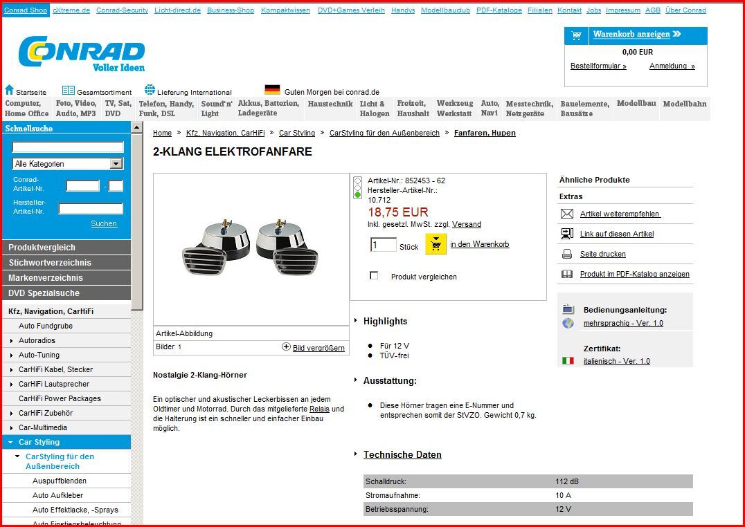

    Hi, das Teil von Conrad ist sicher sehr schön, (nostalgisch) aber bei der Verkabelung wird zu 2,5 Quadratmillimetern Leitung geraten, Sicherung 20 Ampere. Wie schon oben geschrieben nur mit ner dicken Batterie verwendbar. Es muß keine Zusatzbatterie sein, wenn die Originale mindestens 7 Ah oder mehr hat. Das Zweite ist ein "Spielzeug" passt Dir aber eventuell besser zu deinen Wünschen. Das erste ist MIT Zulassung, das zweite OHNE.
