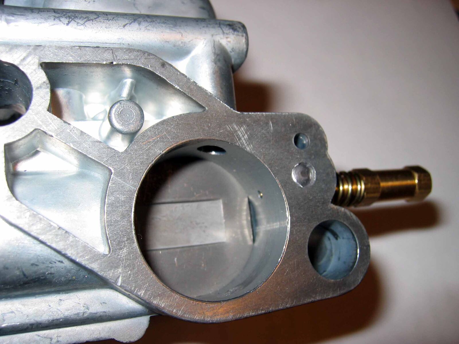

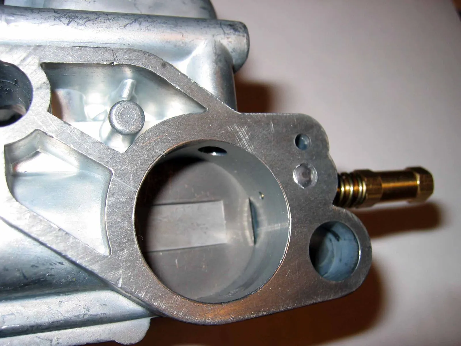

  • Schaut so eine Ovalisierung aus?
    • FrankH
    • October 25, 2006 at 20:44
    Hallo
    Ich habe heute meinen SI 24 Vergaser bekommen, der ist auf 26 Ovalisiert worden.
    Ich habe das natürlich nachgemessen und die Öffnung ist 25,7mm und absolut rund.
    ich dachte das sollte wie schon der name sagt, Oval sein oder irre ich da?
    Habe mal ein Bild von meiner Digi drangehängt.
    Was meint Ihr dazu.
    Frank
