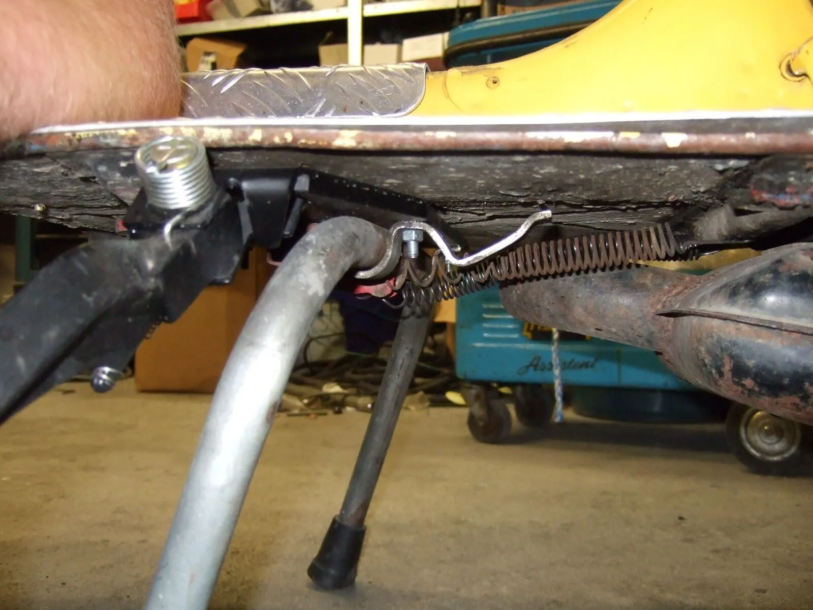

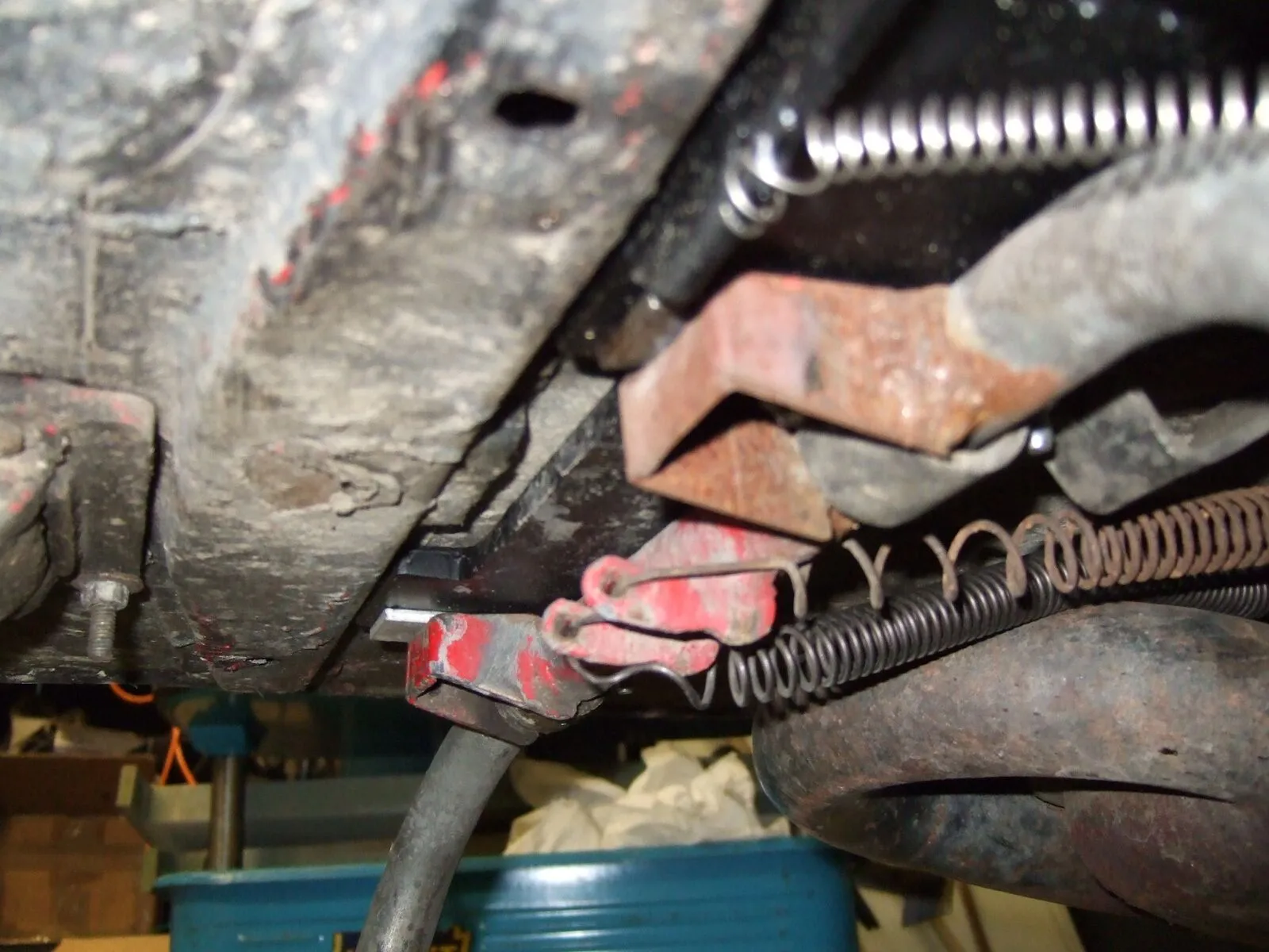

Habe bei mir auch den Buzetti SSeitenständer montiert, mit Verstärkung (6mm Starke Stahlplatte)
habe einfach die Aufnahem vom Seitenständer auf die Platte übertragen, dass mit der Flex ausgeschnitten.
Die Löcher vom Buzetti übertragen, mit ein Paar Schweißnähten verbunden und dann mit längeren Schrauben und Hauptständer wieder moniert.
Vorteil, steht jetzt Besser auf dem Hauptständer, weil der jetzt um die ca 8-9 mm tirfer befestigt ist.
Gruss Manuel
