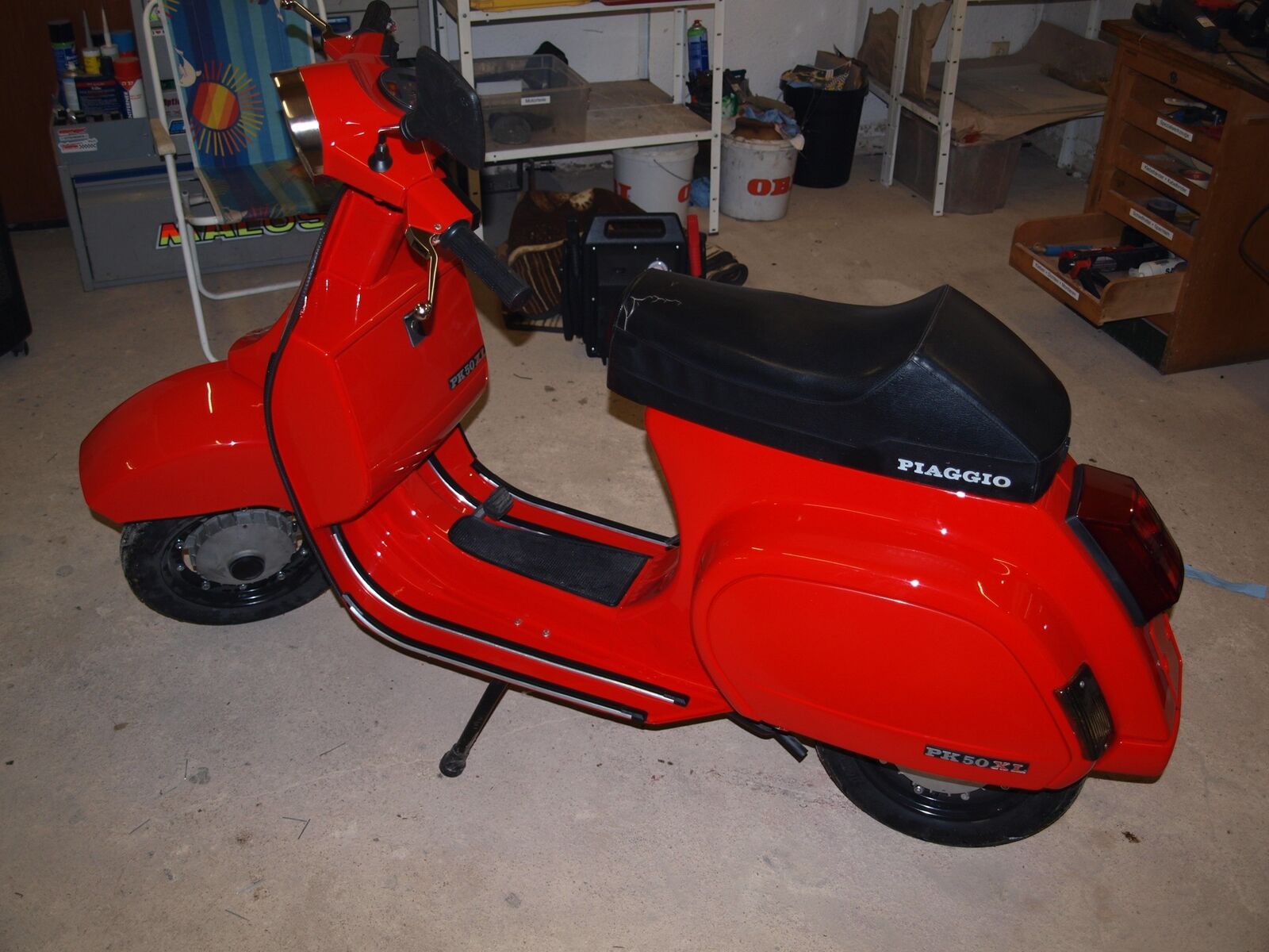

  • PK50s Mittelteil vom Trittbrett fehlt.
    • SMarco
    • November 18, 2010 at 16:30
    ist richtig
    gibts neu nicht mehr zu kaufen
    hab von Sip dann versucht
    oder
    zu montieren, hat aber nicht gepasst
    Das Problem an gebrauchten ist, dass die nicht mehr schwarz sondern grau sind
    oder schon so ausgehärtet das sie in sich zusammen fallen
    Alternativ haben wir dieses hier aufgeklebt
    sieht top aus
    die Lappen haben wir einfach abgeschnitten
    siehe Anhang
