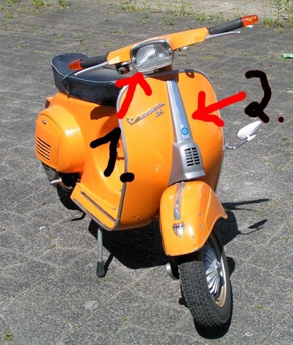

bei der schwarzen handelt es sich um eine 50 spezial (wie auf dem bild zu sehen mit einem trapezscheinwerfer (1) und einer anderen kaskade (2))
der hat nur einen lenker mit rundem scheinwerfer verbaut und eine kaskade drangebaut, die aussieht wie bei den rundlichtern. aber halt aus plastik.
