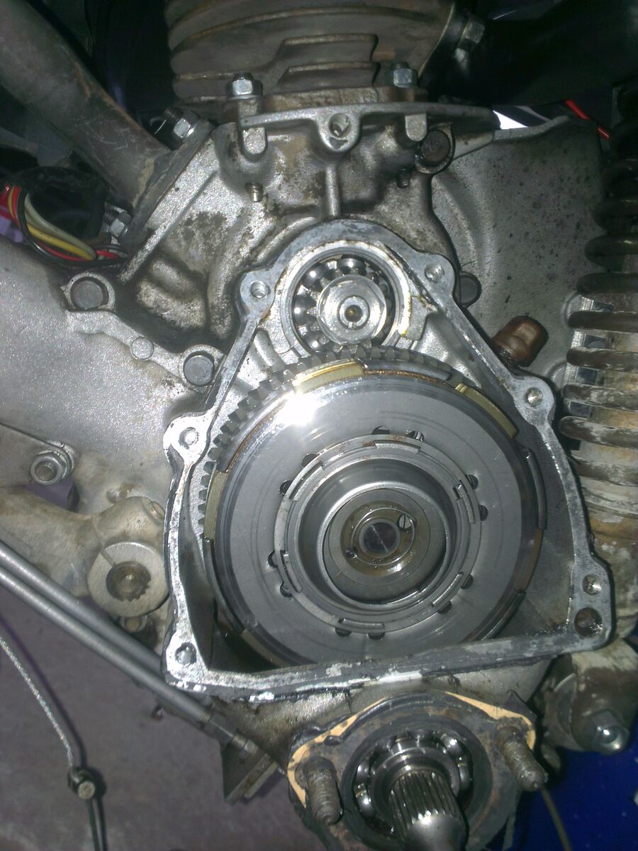

Ach ja, deutet die Symptome eher auf Getriebe, Kupplung oder Zylinder hin?
Hätte jetzt mal mit der Kupplung gestartet, aber es verbaut doch normalerweise keine größere sekundär bei ner original 50er oder?

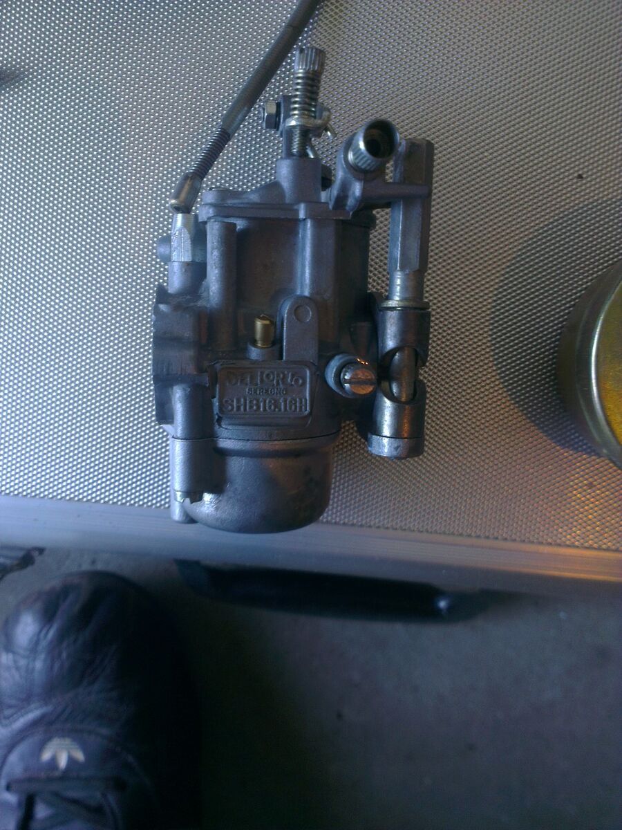

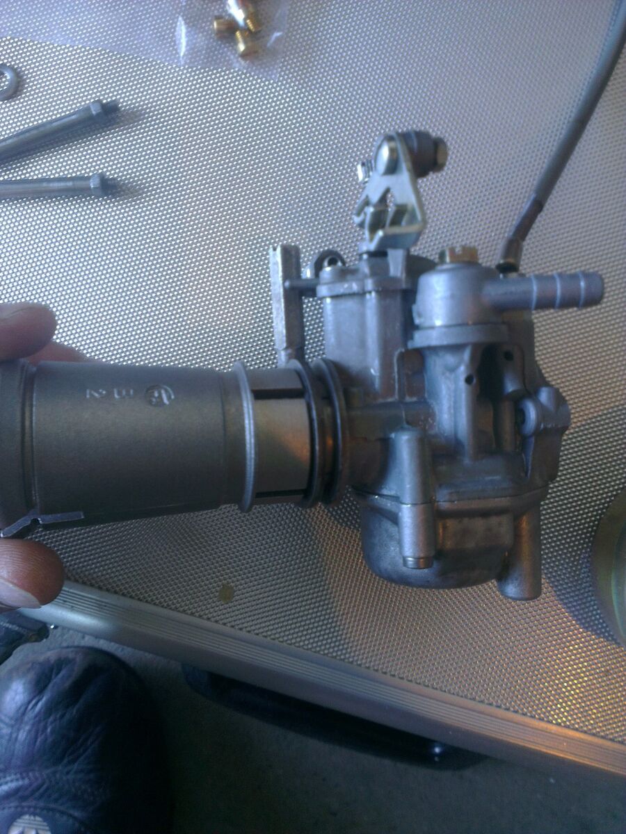

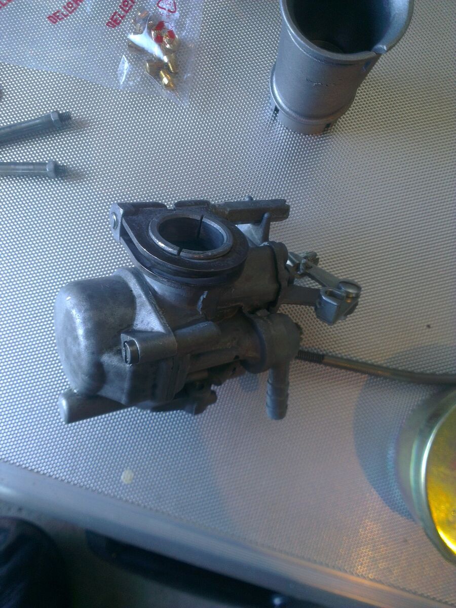

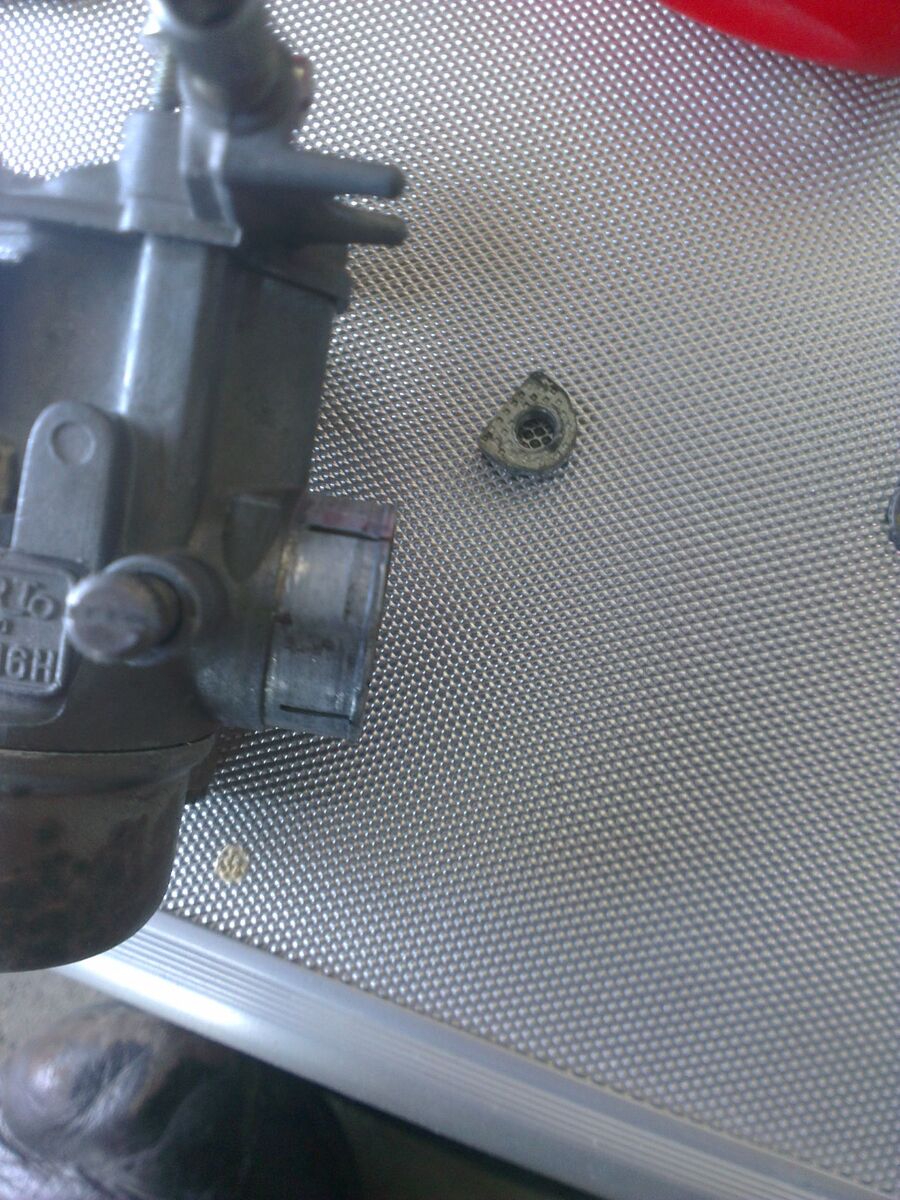

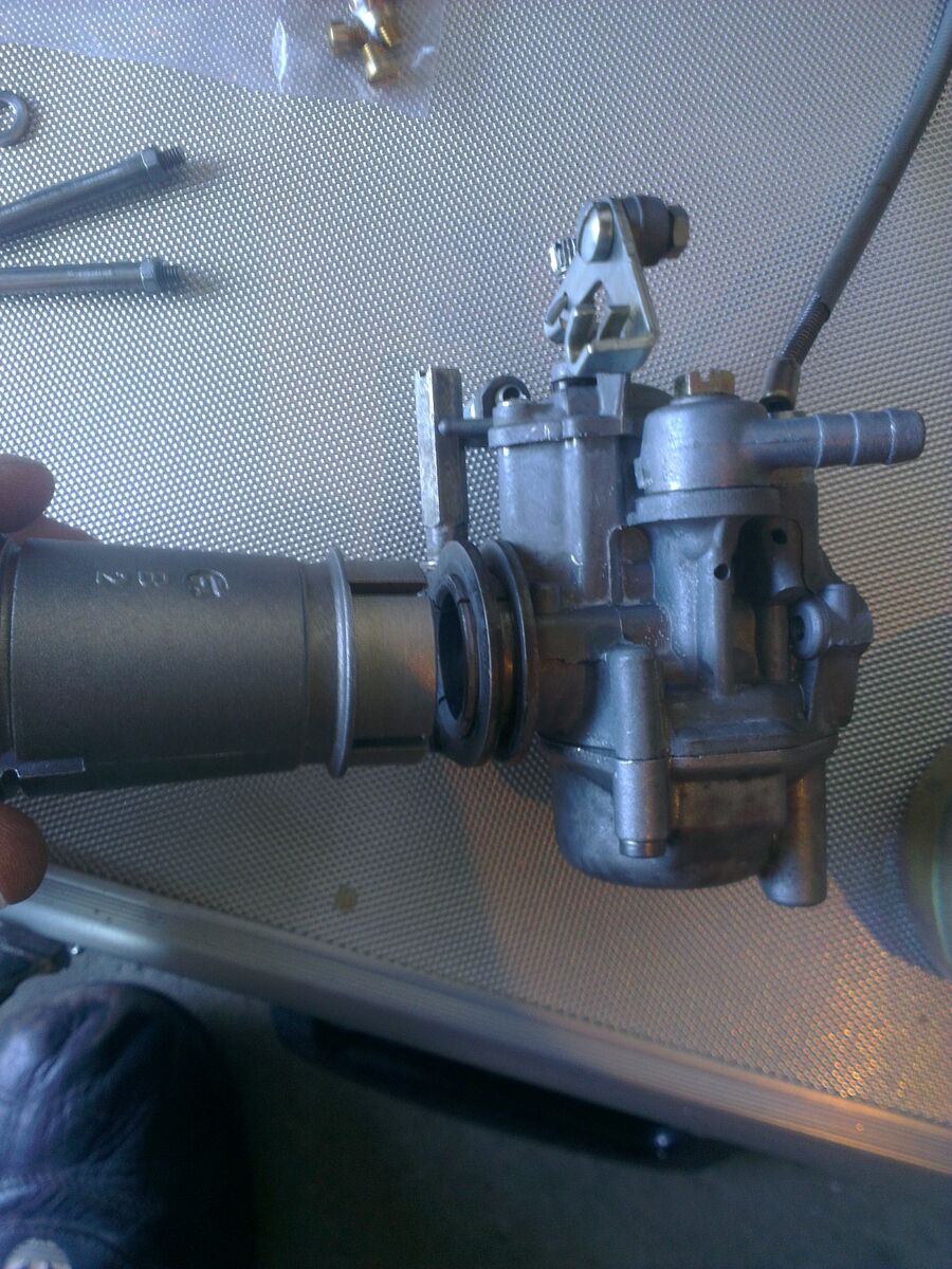

So liebe Leute , nun bin ich vollends verwirrt.
Habe heute versucht alles wieder zusammen zu bauen.
Allerdings passt die Hülse weder auf ASS richtig drauf noch auf den Vergaser!?
Habe mal Fotos angehängt.
Die Hülse scheint mir einfach zu Groß zu sein. Steht aber wirklich drauf für SHB 16.10 - 16.16
Jetzt is die neue Frage aber, hab ich überhaupt den richtigen Vergaser und ASS?
Denn mein Vergaßer hat (siehe Bilder) Motorseitig seine Schelle direkt drauf, sowie einen Bund vorne damit die Schelle nicht verrutschen kann!?
Mit dem Bund bringe ich die Hülse gar nicht über den Vergaser! Und selbst wenn würde diese ja nie ordentlich dicht werden können?!
Ich verstehe gerade die Welt nicht mehr..
Laut SIP Katalog sieht der SHB 16.16 nämlich ebenfalls OHNE Bund aus?
Klärt mich mal bitte genauer auf, ich komme gerade gar nicht mehr klar mit mir ![]()

Jetzt kam mir das aber sehr spanisch vor weil ich Filzring nicht in die Hülse vom Gaser bekommen habe da zu groß.
Daraufhin habe ich mir ne Explosionszeichnung organisiert und siehe da.
Die Hülse wo der Filzring rein komm. Also wirklich diese Zwischenhülse als Verbindung zwischen ASS und Gaser, existiert bei mir gar nicht!
Bei mir steckte der Vergaßer direkt auf dem ASS und wurde dort mit der Schraube am Gaser geklemmt!!!
Jetzt tippe ich natürlich stark darauf das er dadurch Falschluft gezogen hat...
