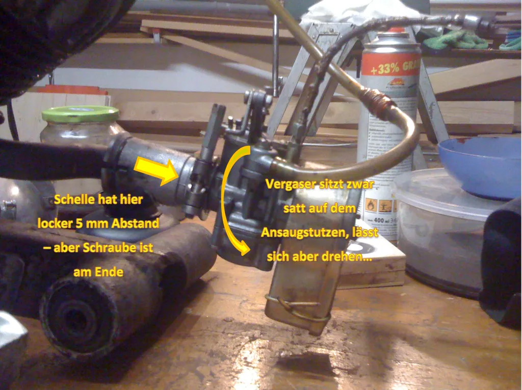

    Habe mal ein Bild von meinem Motor / ASS / Vergaser gemacht und kommentiert:
    Habe halt festgestellt, dass bei anderen V50 der Vergaser fest sitzt und frage mich ob ich das ändern sollte.
    • October 1, 2013 at 22:31
    • #46
    Also erstmal sitzt die Schelle falschrum drauf , der Vergaser hat von oben gesehen 2 Aluspitzen dort muss die Schelle zwischen stehen. Es sieht auch so aus als sei die Schelle zu groß , kann ich aber nur schwer erkennen.
    Wenn der Vergaser fest ist sollte er sich auch nicht mehr so leicht verdrehen lassen !!

    So sieht das bei mir auch aus.
    Also noch ohne Hülse, diese is aber heute gekommen.
    Denke auch das die Schelle zu gross ist, wenn du schon schreibst das da noch locker 5mm bis zu fehlen.
    Ich bin morgen mal gespannt ob das dann bei mir so hinhaut. Dann kann ich dir nochmal sagen ob das so gehört :D
