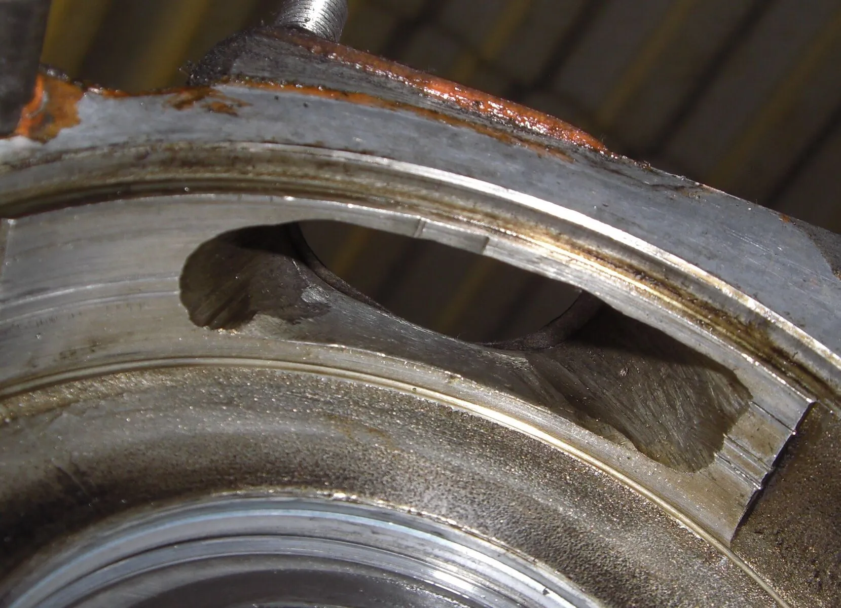

    Die Drehschieberfläche sieht aber gar nicht mehr so prickelnd aus!
    Den Motor hätte ich nicht gekauft wenn ich das vorher gesehen hätte.
    Außerdem hat da ein Dilettant den Einlaß größer gemacht.
    Da hast du recht. Hätte ich auch nicht gekauft, wenn ich auf der Suche nach einer neuen Gehäusehälfte gewesen wäre. Der Motor war aber ja im Roller eingebaut, und die Motorleistung ist auch OK. Läuft so zwischen 90 und 95 nach Tacho ohne dass ich mich aerodynamisch auf den Roller drauf-falten muß. Ich denke, das ist für die 7kw Version ein guter Wert.
    Das mit dem Einlass ist natürlich blöd. Meine anderen Vespen haben Membran, deswegen hab ich die Aufweitung gar nicht bemerkt.

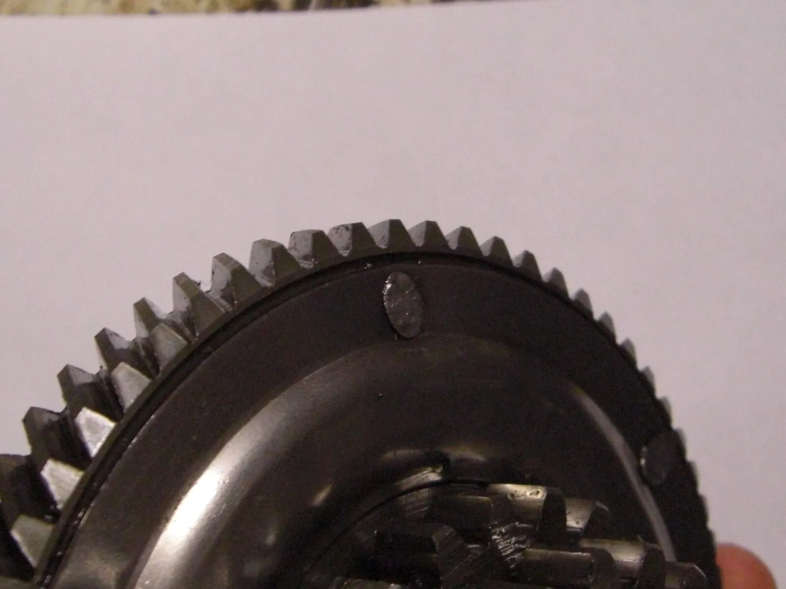

    Hier das Blech vom Primär:
    Alles fest, rappelt nix drin. Keine Risse

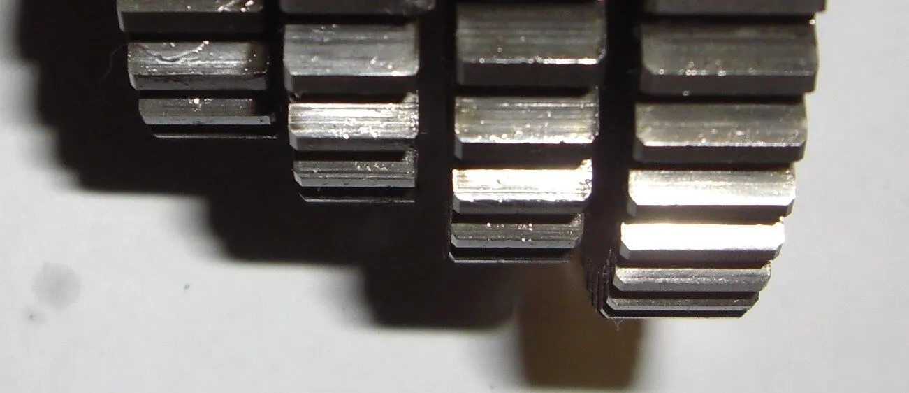

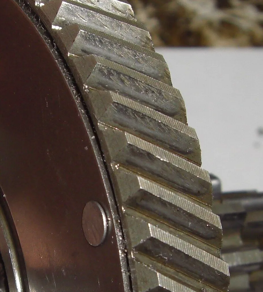

    Hier nochmal die Zahnräder von der Nebenwelle :
    Und die Hauptgangzahnräder :

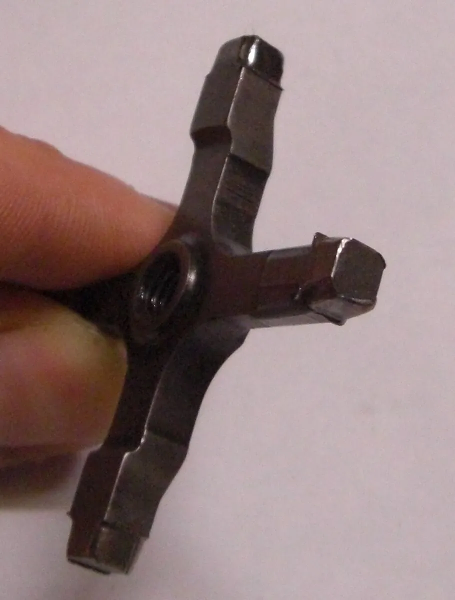

    Dabei fand ich dieses Schaltkreuz :
    Das ist wohl platt. Aber kann das auch der Grund für die schlagenden Vibrationen sein ?

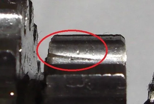

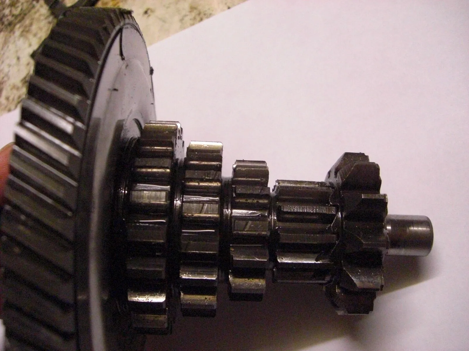

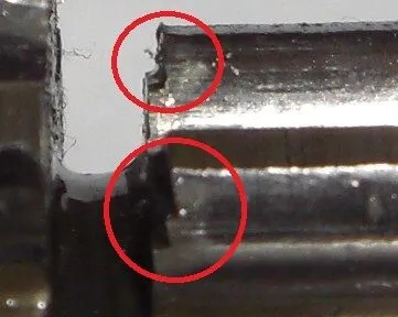

    Die Zahnräder sehen soweit ganz gut aus, bei der Nebenwelle/Vorgelege/Tannenbaum bin ich mir nicht so sicher, was die (linken) Flanken angeht (Das was da so stufenmäßig abgebrochen aussieht) :
    Ist das die Ursache ? Oder wars nur das Schaltkreuz und die Zwischenswelle nebst Zahnrädern kann man nochmal nehmen ?
