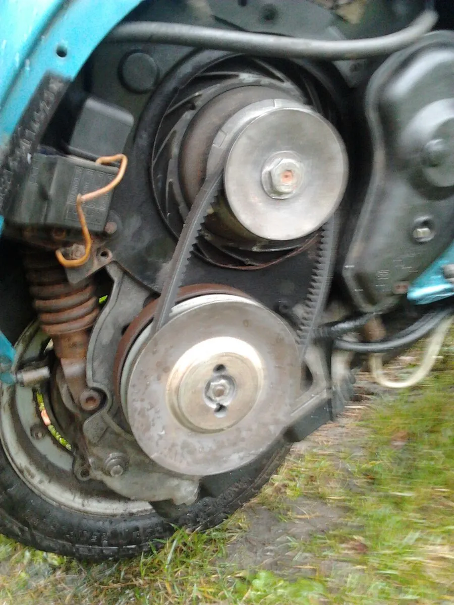

    Hat irgendjemand ne gute Lösung um die Kurbelwelle zu blockieren?

    Ich will an die Rollen von der variomatik ran, da die die Riemenscheiben nicht mehr zusammendrückt...
    • January 24, 2012 at 10:44
    Da hast Du dir ja, schön was vor genommen, um da ran zu kommen, muss Du lediglich die Mutter auf der Kurbelwelle zu lösen. Zuerst das Sicherungsblech zurück schlagen, dann die Mutter mit dem Schlagschrauber lösen. Dann kannst Du erst die vordere Riemenscheibe und dann die hintere Riemenscheibe abnehmen.

    Das hab ich mir schon gedacht, ich krieg die Kurbelwelle nur nicht blockiert...
    • January 24, 2012 at 11:37
    Jau das ist das Problem, besorg dir auch ne neue Sicherungsscheibe. Aber wenn Du zu einem Reifenhändler oder zu einer Werkstatt gehst, kein Problem.

    Ok, die kriegen das blockiert?! werds mal versuchen...

    Mit einem schlagschrauber geht's ohne blockieren. Ansonsten Riemenscheibe mit ölfilterschlüssel packen und dann die Mutter lösen.

    aaah, deswegen Werkstatt, jetzt hab ichs :D
    vielen Dank für den Ratschlag!
