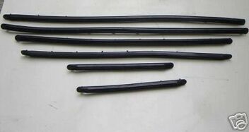

Kann mal jemand bitte einen Link z.B. (von SIP o.ä.) von einem Silentblock posten, der in meine V50 Bj.69 passt!? Hab im Internet schon ein paar gefunden, weiß aber nicht welcher in meine Vespa reingehört... Leider hab ich meine alten Blöcke beim Ausbau vollkommen zerstört, so dass die ursprüngliche Form und Größe nicht mehr wirklich zu erkennen ist! Danke schon mal im Voraus... ![]()

Solltest Du die irgendwie dranbekommen gib mal bescheid.
Ich werd halt leider erst Anfang nächstes Jahr soweit sein, dass ich sie anbauen kann... Falls dir das aber noch reicht, geb ich dir gerne Bescheid!
Dann kleb die doch mit doppelseitigem Klebenband drauf...
Ob das hält!? Kanns mir ehrlich gesagt nur sehr schwer vorstellen...
Ich hab mir die Dinger auch zugelegt, aber noch nicht montiert! Hab mal gelesen, dass man die in heißes Wasser einlegen soll, dann müsste es angeblich funktionieren!? Falls du's probierst gib bitte Meldung, ob's geklappt hat...

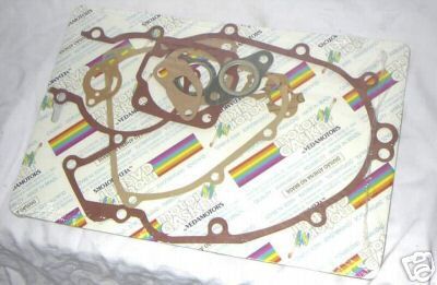

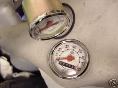

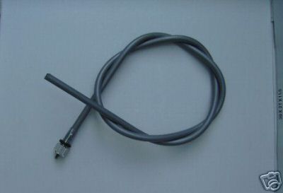

Bei mir sind's ein paar mehr Sachen, kam aber irgendwie alles auf einmal...

Brauch noch so viele Anbauteile, Kleinigkeiten (Dichsatz, Simmerringe, O-Ringe, Kugellager usw.) hab ich aber doch schon über ebay bestellt, mal schaun ob ich des Zeug jetzt überhaupt noch brauch!? -
