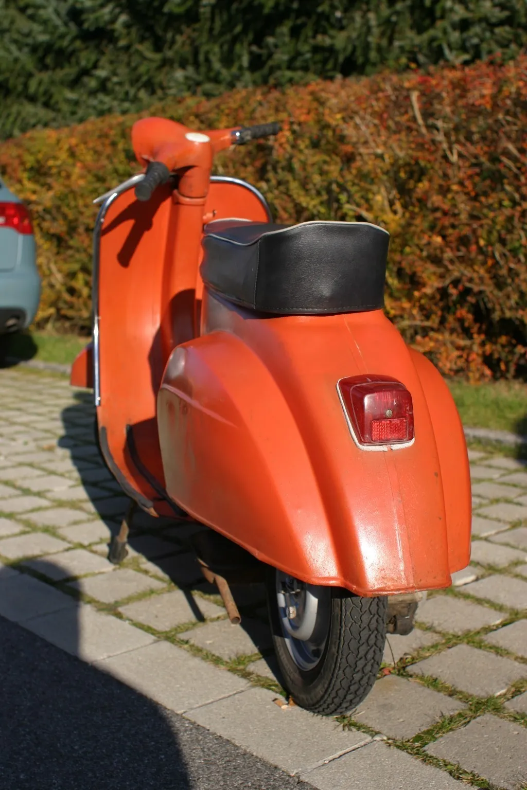

Hey Leute!
War gestern mal so hinter dem netten Hintern meiner neu angeschafften Liebsten gestanden & dann fiel mir auf, dass der Hinterreifen nicht mittig im Heck sitzt? Ist der Spurversatz normal bei der V50? Wenn ja kann man das ändern? Schaut irgendwie echt ein bisschen eigenartig aus... Kommt auf dem Foto nicht ganz raus, aber ich denk man kanns erkennen!
MfG Flo
