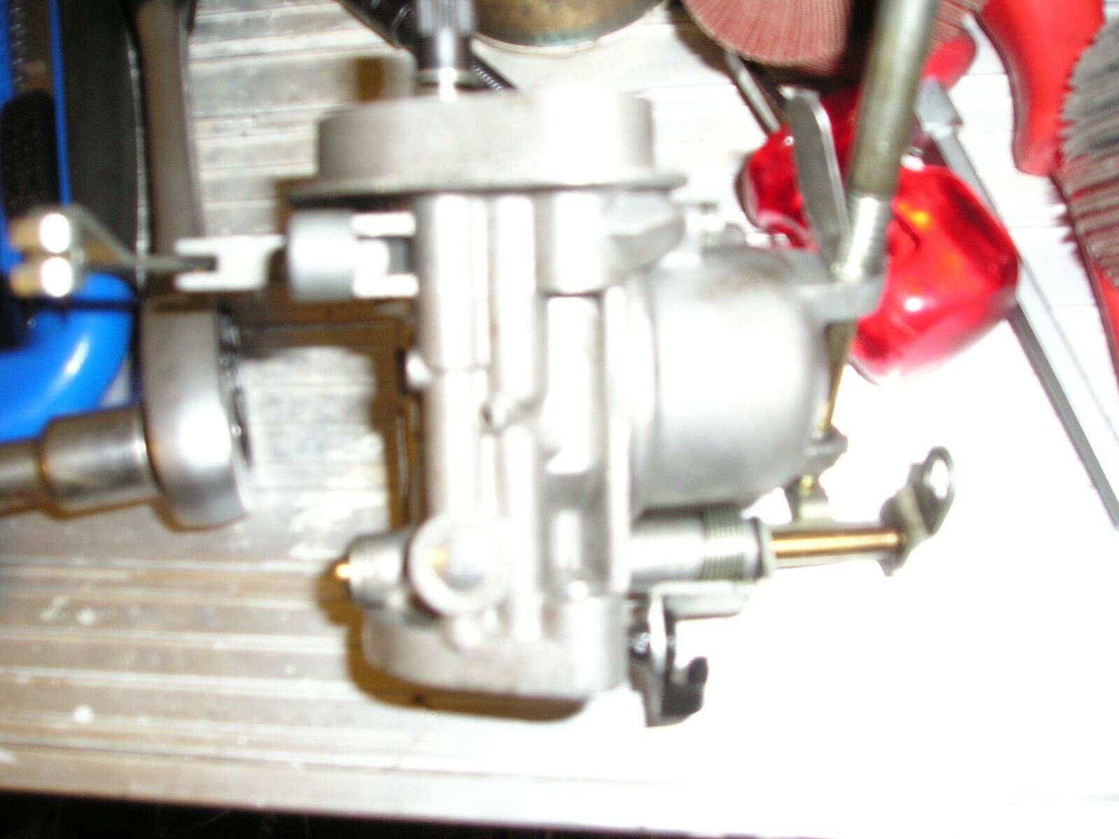

    Kein Prob, an so ein gleichen Projekt bin ich auch. Bin noch bei der Lager und Simmerringsuche.(günstige Alternativen) ;(
    Ich habe hier noch einige Foto`s , evtl. kannst du Unterschiede erkennen.
    Ob das geht mit dem Vergaser , kann ich dir nicht sagen. Ist bei deir eine Membrane verbaut ? Bei mir ja.

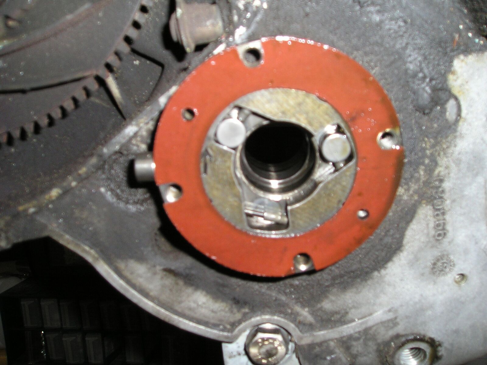

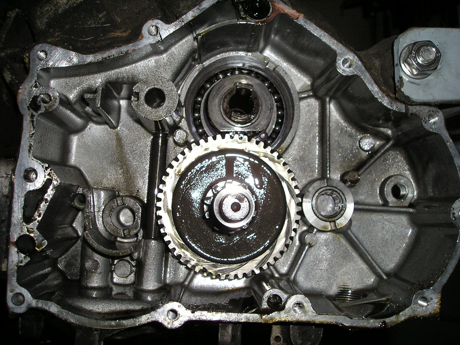

    Ich habe leider eine PK XL 2 aber wenn ich dir irgendwie helfen kann .
    Ich weiß auch nicht ob die Automatik`s alle die gleiche Vario hat , habe mal foto`s gemacht.
    Wegen Zeichnung kannst du bei PK-Automatik im I-Net unter Technik schauen.

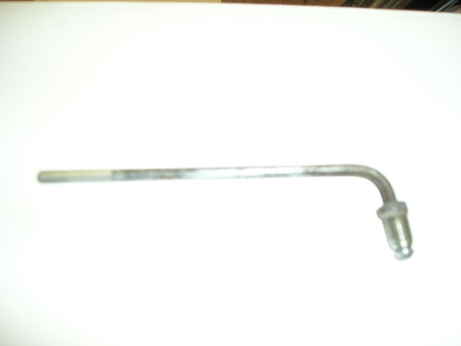

    Zu 3: Öl zum Vergaser ?? Meinst du diese Oelleitung ? Die kommt vom Öltank ,führt durch den Luftfilterkasten und geht zur Ölpumpe.
    Wo ist das Leck ? Das Gewinde kann man abdichten.
