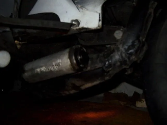

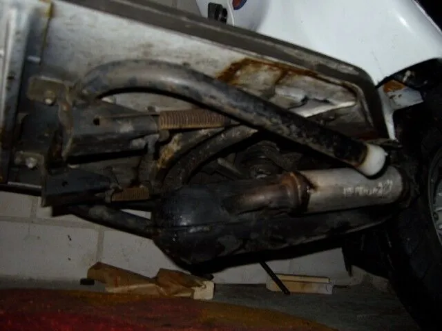

    ich hab mir da nen polini für meine automatik zusammen getütelt- es geht schon! hoff die bilder kommen rüber..

    ..cool, sieht aus wie ein teil vom durchgebrannten tschernobyl-reaktor. :thumbup:
    ..aber ich denke, dass man für nen auspuff-selberbau schon über ne gewisse erfahrung verfügen sollte...
    ..was geschieht, wenn man den pinasco-zylinder mit dem original-auspuff verwendet. wird der motor dann "abgewürgt"? kolbenklemmer? :?:
    gruss holger

    Nein ,der original Puff verursacht nichts. Er sollte nur nicht dicht sein. Dafür kann man ihn ausbrennen.
    @t Vesparacer111 . Kennst du den Pinguin der sagt. Wenn man keine Ahnung hat einfach mal ............. 2-)
    @t Vespapate: Schön das du Bilder hast die zeigen das es geht.Ist halt angepasst und muß geschweißt werden.Originalkrümmer an unterer Stelle abflexen, uns dann eine`80 er PX Tüte anschweißen.(gilt nur für den 75 ccm Pinasco) Evtl. Halterung anpassen.Oder wie im Bild Polini , ist noch besser.
