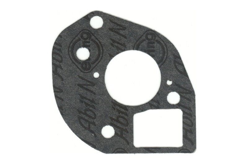

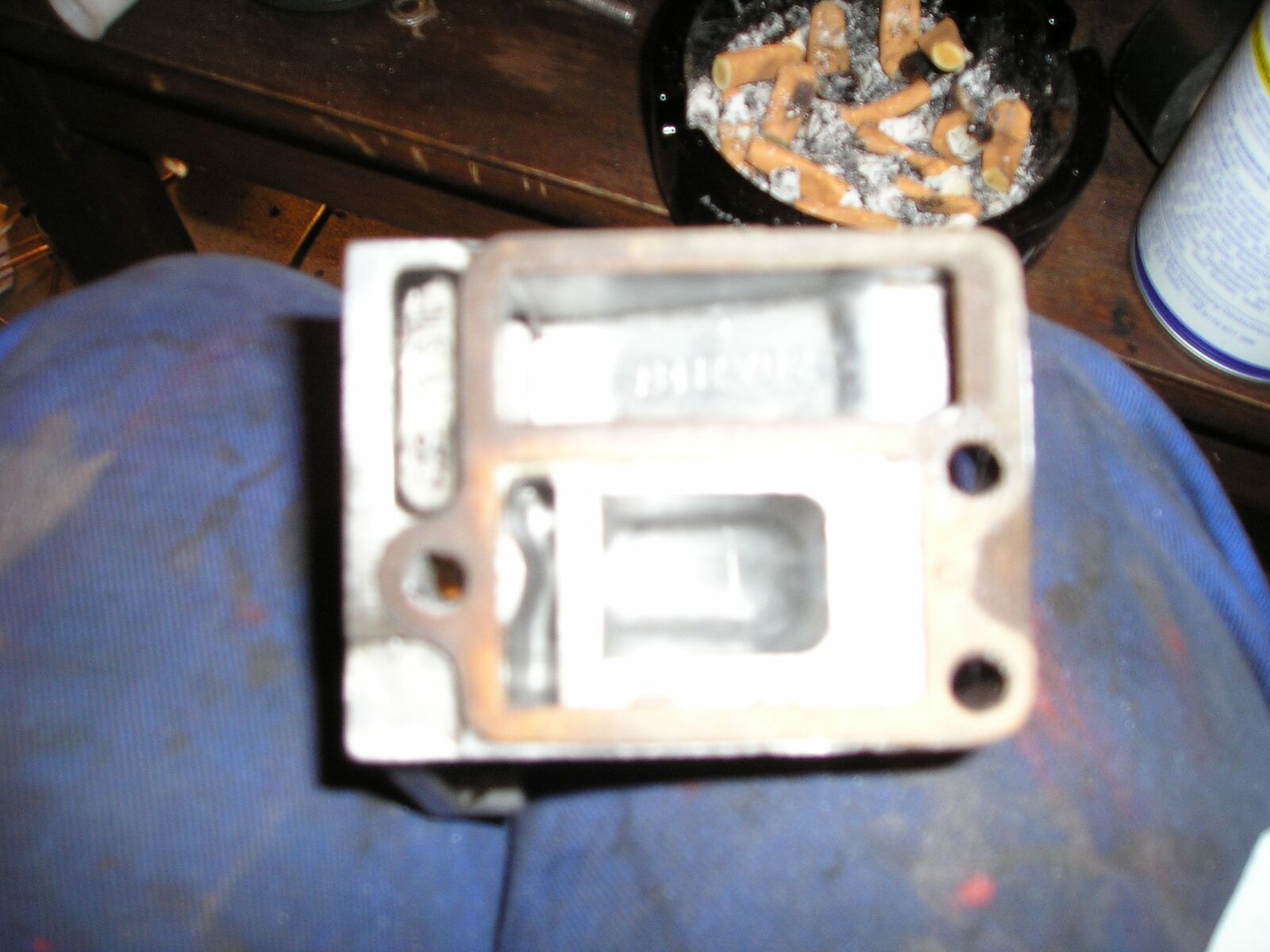

schon mal am Membranblock die Kanäle und Bohrungen geprüft? setzen sich gerne mal mit Dichtpaste zu .Gruß
Ingo -
