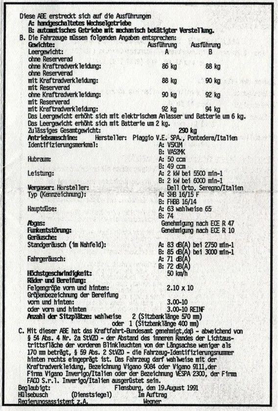

  • Wenn ihr euch die gescannte ABE anschaut könnt ihr feststellen dass Typ A Manuell geschaltet ist und Typ C ein automatisches Getriebe hat. Sprich PK XL und PK XL Automatik. Bei der XL1 Automatik ist ein FHBB 16/14 Vergaser und bei der XL2 Automatik ein FHBB 16/12 Vergaser verbaut. Da der Automatikmotor eine Membransteuerung und der Schaltmotor i.d.R. einen Drehschiebermotor hat ist die gesamte Bauart anders welche dementsprechend auch zu einer anderen Leistungskurve und -Ausbeute führt.
  • Hallo CGN Scooter.
    Das in der ABE Schalt- und Automatikversion aufgeführt ist, ist mir klar.
    Habe hier zwei ABE vor mir liegen.
    Einmal XL1 und einmal XL2.Die XL2 hat wie die XL1 einen 16/14 verbaut.Wie gesagt,es ist nur eine kleinere Hauptdüse angegeben.
    Kann ein XL2 Automatik Besitzer bitte mal schauen welcher Vergaser in seiner ABE angegeben ist? Evt ist meine Fehlerhaft?
    @ noname.
    Verstehe nicht was Du sagen möchtest.
    Entweder trägst Du fundiertes Wissen bei und hilfst mir(uns),oder Du läßt es.
    Du postest selber als Anhang die ABE einer XL1,und behauptest die XL2 wäre es mit den 3KW.
    Muß ich nicht verstehen,oder?

    In den Papieren die ich besitze fahre ich eine Vespa PK Automatik XL2 Typ C Bj. 1990.
    und keine XL1. In der Galerie ist auch noch ein Foto zum Beweiß.
    Und alles was unter Typ C eingetragen ist , war bei der Reuse verbaut.
    Habe aber auch schon unzählige Xl1 zerlegt.
    Hatte aber schon Modelle zerlegt die eine Mischung aus Xl1 und Xl2 waren. Es kommt schon mal vor das Bastler Teile aus
    Ersatzteilmangel mischen. Da die Motornummer nicht eindeudig in den Papieren eingetragen ist. (bis auf die ersten 5 Zeichen)
    Hatte auch schon Vespa`s die durch Neuanschaffung von Fahrzeugpapieren , andere [lexicon='Eintragungen',''][/lexicon] im Fahrzeugschein hatten.
    Und ein Vergaser in der Baugröße mit unterschiedlicher Bedüsung soll 1KW ausmachen ???
  • Mich wundert nur das Deine ABE von 1987 ist,als es die XL2 noch nicht gab.
    In den Papieren zur der XL2 die ich habe,sind jedenfalls 2kw angegeben,und die 74er Hauptdüse.
    Wenn jetzt andere XL2 Besitzer mal nachsehen würden,wäre das hilfreich.
  • Die abgebildete ABE sagt eigentlich schon alles. Das eine Modell ist eine Schaltvespe und das andere Modell (Modell B) ist eine Automatikvespe.
    CGN Scooter: Die Behauptung, dass die XL1 den 16/14er verschraubt hat und die XL2 den 16/12er hatte, ist schlichtweg falsch. Umgekehrt: die erste Serie der XL1 hatte den 16/12er verschraubt. Jüngere XL1 Modelle hatten den 16/14er und die XL2 hat den 16/14er. Ich hab 'ne original XL2, die einen 16/14er hat.
    Wurstblinker: Es hat mit der Bedüsung gar nichts zu tun. Wenn Du mal einen 16/12er auf die XL2 schraubst und die Orginaldüse (ich glaube 65er HD) dirn hast, wirst Du feststellen, dass die Kiste genausogut läuft wie mit dem 16/14er. Ich habe die Erfahrung selbst schon gemacht. Also wenn es nicht an der Bedüsung liegt, nicht an anderen Steuerzeiten (Einlass, Auslass, Überströmer) und nicht am Hubraum, dann bleibt nur die Frage, ob es an einer Fehlinterprätation der Fahrzeugpapiere liegt.
    Ja Danke,so weit war ich auch schon ;) Darum geht es aber auch nicht.
    Wieviel kw sind denn bei Dir angegeben und wann wurde Deine ABE ausgestellt?
