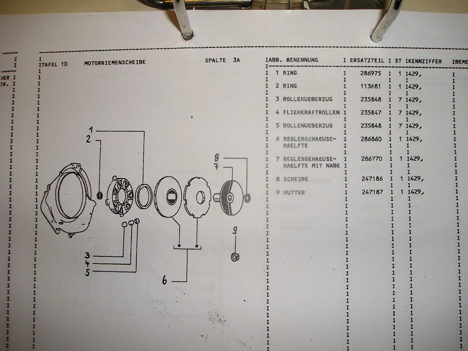

  • PK 50 S Automatica, Spritprobleme
    • noname
    • March 19, 2009 at 18:26
    Ach so , das ist XL1 an der Xl2 schaut das anders aus. Sorry

    Habe mal ein Foto gemacht. Ist das dabei ?

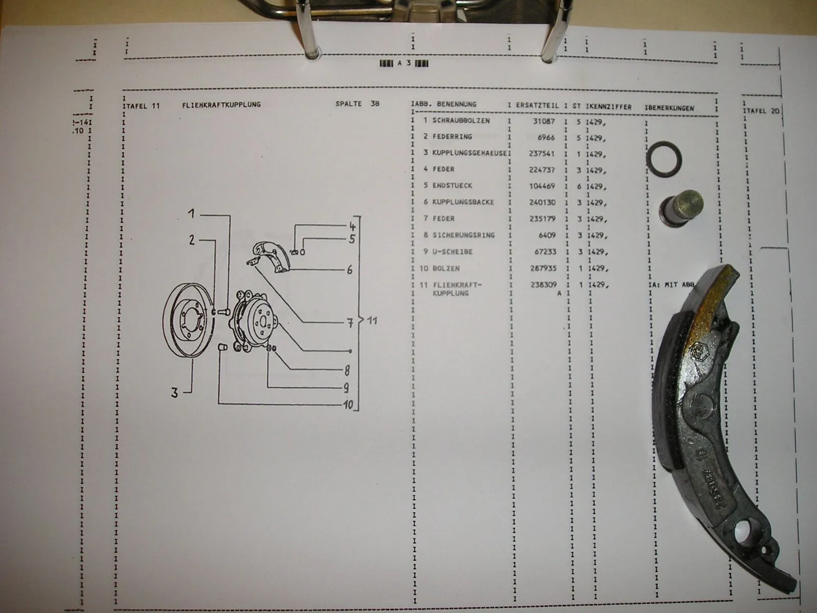

    Meinst du die Sicherungsscheiben der Bolzen , für die Kupplungsbacken ?
    • noname
    • March 19, 2009 at 18:08
    UUuuuiiiiiiii, die sind ja neu Klaus , wo bekommt man den so was noch her ? klatschen-)
    • noname
    • March 19, 2009 at 18:01
    Habt erbarmen , mit einem alten Mann , sorry ;(
    Versuch 2
