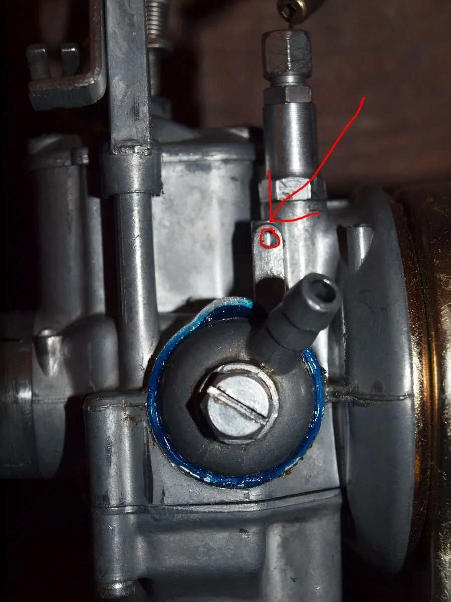

    So, ich habe es mir nochmal genau angeschaut. Wie ich jetzt gemerkt habe läuft der Sprit aus dem Luftkanal vom Chokezug (->rote Markierung siehe Bild), und zwar nur bei ungezogenem Choke. Wenn man den Choke zieht läuft nichts mehr raus. Hat jemand ne Ahnung? Das kann ja nicht normal sein dass bei ungezogenem Choke der Sprit aus dieser Öffnung läuft!? ?(

    Es kommt aber nicht aus dem Schlauch sondern wo der Benzinschlauchanschluß an den Vergaser angeschraubt wird. Dichtmasse ist gut, aber es sifft meiner meinung nach zu viel.

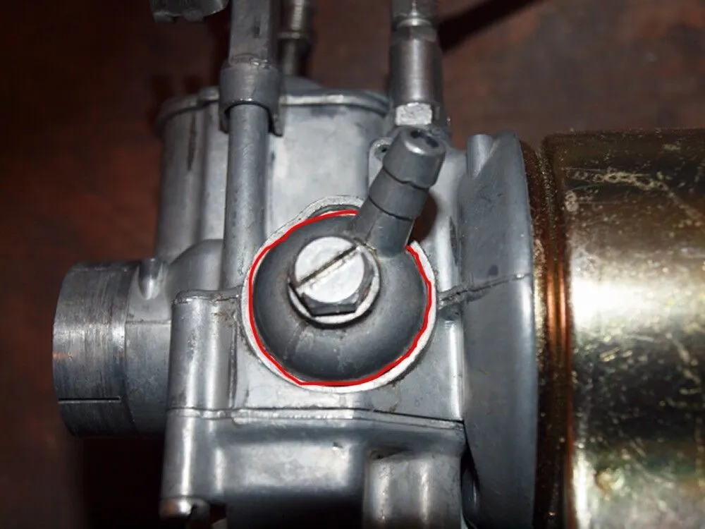

    Hallo
    Ich habe ein Problem mit meinem Dellorto Vergaser SHB 19.19 von der Primavera. Dort wo der Benzinschlauchanschluss angschraubt wird, läuft das Benzin raus (siehe Bild->rote Linie). Ich habe einen neuen Benzinfilter eingesetzt und die Schraube auch fest genug zugeschraubt. Hat jemand eine Idee? ?(
