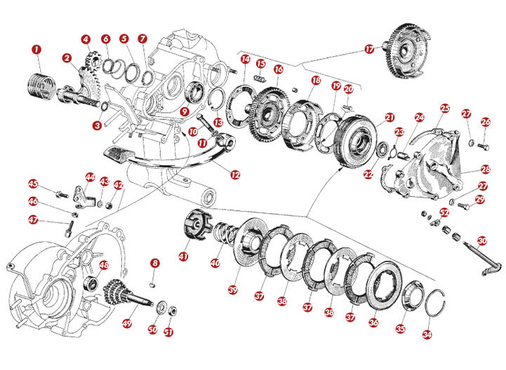

  • also irgendwie will das nicht richtig in meine birne.
    die mutter und sicherungsscheibe 50+51 sind auf kupplungswelle 49 und du kannst die mutter nicht anziehen, weil welches teil mitdreht?
    Also nochmal ^^
    Beim Befestigen der Mutter Nr. 51 lässt sich diese ab einem gewissen Drehmoment nicht mehr weiter auf 45 Nm anziehen, da Nr. 36 mitdreht. Das heisst ja dann dass Nr. 41+39+38 auch mitdrehen, was man aber schlecht erkennt beim Anziehen, und sich so die Mutter einfach mit dem Kupplungskorb mitdreht. Nr. 17 sowie die Kupplungsbeläge sind dabei fest, drehen sich also nicht mit, da der Primärkorb ja mit dem Primärritzel verbunden ist und ich die Kurbelwelle mit Hilfe des Polradhalters blockiert habe.

  • So, habe die Kupplung nochmal auseinandergenommen und wieder zusammengebaut. Halbmond ist verbaut. Dann habe ich eine andere Mutter genommen. Das Gewinde der Nebenwelle sieht noch gut aus. Mit dem Drehmomentschlüssel kann ich die Mutter jetzt auf etwa 42Nm andrehen ohne dass was durchdreht. Bei 45 Nm dreht es wieder durch. Soll ich das so lassen? 42 Nm sollten ja reichen.
  • 42 Nm sollten ja reichen.
    Reicht aus! Laut GSF Wiki liegt der Anzugsmoment zwischen 40 - 45 Nm.
