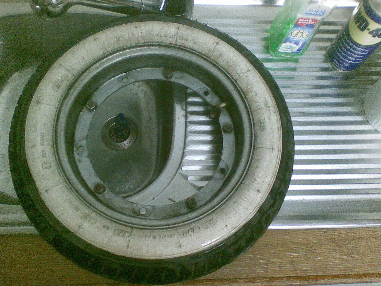

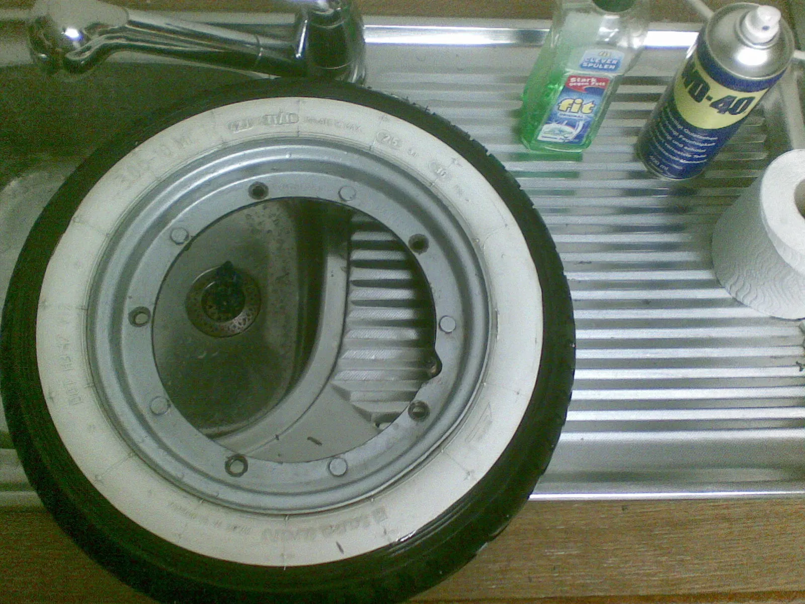

    • February 24, 2009 at 23:10
    Bei meinen Sawa-Reifen brauchte ich das WD-40 nur aufsprühen und eine halbe minute einwirken lassen. Danach mit Pril sauber waschen und schon sind sie wieder richtig weiß. Sogar hinten auf der Auspuff-Seite. Rechts vorher, links nachher.
